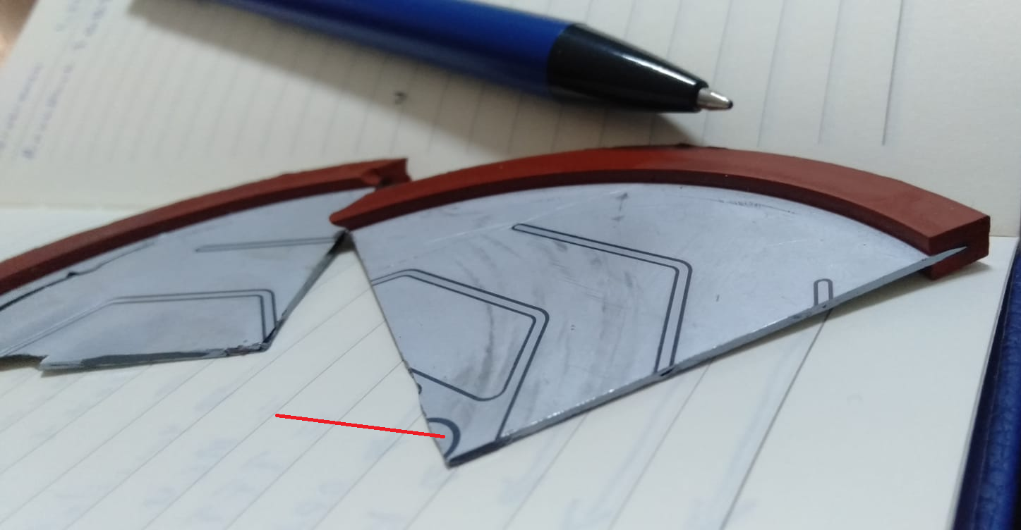

Bir waferden bir tristor yapmışlar. :)
Tristör seramik blok dahil 98 mm, silikon disk çapı 77 mm, disk kalınlığı 3 mm, molibden levha kalınlığı 0,08 mm.
N5177FC300-U9900 THYRISTOR DISC SINGLE 5177A 3000V CHASSIS

@Mikro Step
Senin için yeni resimler.
Yukarıdaki resimlerde silikon substrate üzerine eklenmiş bütünleşik bir yapı imiş.
Şimdi bu resimdekiler ise saf silikon ve substrate üzerinde değil.
Ancak çok kırılgan bir malzeme.
Camdan daha gevrek.
Her bir parca dusuk akimli tristor olarak calismaya devam edebilir.
Japonla yapistirsan?
Senin bu fikirlerine hastayım yahu.
Ortada gate kalmamışki.!!!
Kiloamperlerce akım taşıyan silikonun kalınlığını göresin diye koydum bunu.
Distrubution Gate diye geçiyor.
Arada ana gete e güç aktarmak için darlington gibi daha küçük akımla tetiklenen gate war. Ama kırılınca o gate yok artık.
