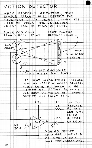

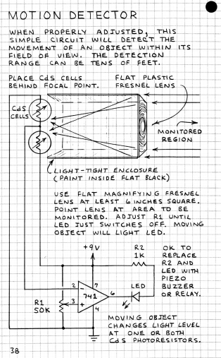

Nasıl bir sistem olduğunu bilmediğimden Bu konuya ait 2 farklı işe ait iki resim ekleyeyim belki işinize yarayabilir.
Motion sensorde fresnel lens kullanılmış. (PIR sensorun önündekiler gibi ,belki daha farklı açıda olanlarıda vardır bilmiyorum)

Yani opamplı ve fresnel lensli eklediğim devrenin bir türününü kullanmıştınız
Lensli kullanmadim. İkinci yapraktaki gibi bir sistemi hali hazirda kullaniyorum. Ancak hareket kabiliyeti 4-5mm kadar. Bu mesafeyi arttirmaya calisiyorum
Fresnel Lens li devrede Fresnel Lens in düz olması ,kutunun içide siyah boyalı olmalı diyor.
Diğer position Detection devresinde ise 2 ışık kaynağı kullanın ,op ampın 1-5 nolu bacağı arasındaki R4 ile ışığın denge ayarı yapılır diyor
(Belki faydası olur)
@Endorfin35+ hocam asıl önemlisini söylemeyi unuttum : Düz fresnel lens kullanırsanız 6" kareye kadar (Yaklaşık 15 cm2 lik alan) bu bölgeyi algılayabilirsiniz (İzleyebilirsiniz )diye yazıyor
@Endorfin35+ Hocam yanlış tercüme yapmış olabilirim
O sayfada yazanların hepsi şu
When properly adjusted this simple circuit will detect the movement of an object within its field of view.
The detection range can be range tens of feet
Place CdS cells behind focal point. Use flat magnifiy fresnel lens at leats 6 inch square
Point lens at area to be monitored. Adjust R1 until LED just switchs off.
Moving object will light LED Moving object changes light level at one or both CdS photoresistors
Tam olarak anlaşılanlar
Kutu ışık sızdırmaz olacak içi siyah boyalı olacak(Resimde yazıyor)
Kutu önünde Düz büyüten fresnel lens olacak (Eskiden TV lerin ekranın önüne konunca ekranı büyüten lensler gibi parça sanırım)
Kutunun arkasında LDR ler (CdS) odak noktasında ayarlanmış olacak
Eğer diyor bu fresnel lens 6 inç kare olursa ( 4cmx 4cm gibi) ve iyi ayarlanırsa yaklaşık 3 mt ye kadar(tens of feet ) hareketi algılayabilir ..
Mesafeyi ayarlayan R1 potundan LED in söndüğü noktayı ayarlayın nesne o mesafeye gelince LED yanacacak (,sensör çalışacak)
R2 direncinin Yerine röle yada buzzer eklenebilir diyor
