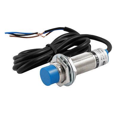

Bence en deterministik ve en yüksek çözünürlüğü verecek olan metot endüktif prob kullanmak. Benim yazıcıda kullanılan endüktif prob için, tüm çalışma şartlarını kapsayan spec'lerde de 0.02 mm doğruluk belirtiliyor.

Benim kullandığım prob şu:
Bu probu bir vidali mil ile ileri geri hareket ettiriyorsun (mikrometre gibi düşün), tam lambanın yandığı yerde de skalayı okuyorsun. Veya vidalı mile enkoder bağlayıp tam lamba yandığında kaç adım ilerlediğine bakıyorsun.
Datasheetini okumadım ama 8mm den algılıyabiliyormuş ,yani sensorün gövdesini ileriye doğru montajlayarak istenen ,örneğin 15 mm den algılamamı yapılabiliyor?
Ideal şartlarda en fazla 8 mm algılayabiliyor. Malzeme demir değilse veya arada başka bir madde varsa algılama mesafesi azalıyor.
