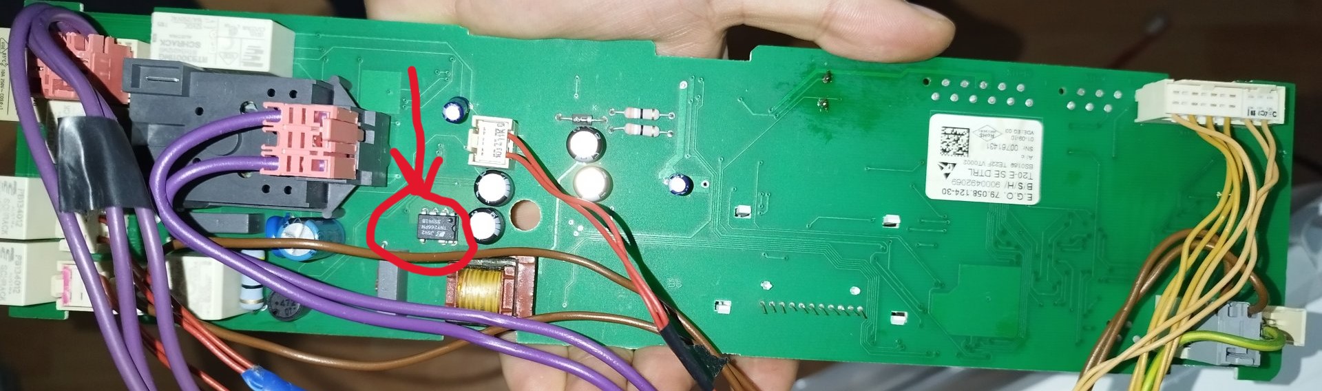

Herkese Merhaba ;
Daha öncede bu makine ile alakalı forum içinde arıza onarımı yapmıştık. Bu sefer de yine aynı makine uzun zaman sonra hiç tepki vermeyen sanki enerjisi yokmuş gibi davranan bir arıza ile karşımızda. Öncelikle şunu belirteyim ben tamirci değilim daha doğrusu tamirhanem vs yok evimdeki makineleri veya aile dostu v.b kişilerin özel ricası üzerine, yapabileceğim bir şey var ise yardımcı oluyorum ve bu kurutma makinesi de şahsıma ait bir makinedir. Bu arızaları ve çözümlerini buraya yazmamdaki amaç aynı veya benzer arızalarda internette kaynak bulunması ve insanlara yardımcı olmasından dolayıdır.
Buradaki Makine Profilo marka KM 8431CTR/24 Model Kurutma makinesidir ve buna göre işlemler yapılacaktır. Eğer bu işlerde yetkili kişiler değilseniz lütfen bu işte yetkili veya elektrik elektronik bilgisine sahip kişiler ile bu yazıyı okuyup en önemlisi müdahaleyi onlar ile birlikte yapın.
Makinede ki Arıza belirtileri
* Prize takılı fakat tepki yok. (Priz Sağlam)
* Ekran ışığı yanmıyor hiç bir programda ekrana bir şey gelmiyor.
* buzzer ( bip sesi vb sesler çıkmıyor)
Öncelikle Makinenin priz grubunda elektrik olup olmadığına baktım ve tahmin ettiğim gibi şebeke voltajımız var bunun üzerine makinenin ön panelini sökerek Ana kartın olduğu yere ulaştım, ulaşır ulaşmaz şebeke voltajının ana karta (Ana kart ve PSU aynı kart üzerinde) girdiği noktadan ölçüm aldım ve tekrar şebeke voltajının olduğunu gördüm buraya kadar da bir problem yok daha sonrasında SMPS bölümünde Köprü diyot çıkışındaki Filtre kondansatöründe 316 VDC gerilim okuyunca buraya kadarda bir problem olmadığını anladım bu sefer arıza spektrumunu sürücü entegre ve çevresine kadar daralttım. bu arada kart üzerinde yanık kokusu kararmış parça vs hiç bir şey göremedim nizami bir kart kendisi
SMPS katındaki sürücü entegresi TNY266PN bu entegrenin datasheetini açıp ne yaptığına bir bakalım dedim ölçüm için bazı bilgiler gerekiyor ( hangi bacak nereye gidiyor ne iş yapıyor v.b ) datasheetine baktığımızda içinde bir Regülatör olduğunu ve çalışması için dışardan BYPASS kondansatörünün ( 100 nF) bağlanması gerektiği yazıyor aynı zamanda entegreyi ON/OFF yapmaya yarıyor Bu kondansatörü söküp ölçümlediğimde bir problem göremedim.
Bunun üzerine trafonun uçlarında farklı değerlerde frekanslar gördüm yani entegre sanki ayağa kalkıyor ama bir nedenden dolayı anahtarlamayı kesiyor. bunun üzerine bende smps trafosunun sekonder bölümünün doğrultma çıkışındaki filtreleme kondansatörünün bacaklarına 12 VDC akım limitini de 500mA ayarlayarak enerji verdim buradaki amaç ana kart yani kontrolcüler tarafında herhangi bir kısa devre var mı yok mu bunu anlamak için 12V değerini seçmemdeki sebepte ana kart üstündeki rölelerin 12VDC ile tetikleniyor olması zaten MCU ve diğer bileşenler için LDO regülatörler kart üzerinde mevcut.
12 VDC verince ana kart üzerinde 7 SEG LCD Ekrana görüntü geldi ve haliyle arıza kodu vermekte ( çünkü hiç bir sensör kablosu karta takılı değil ) çektiği akıma bakınca 50 mA gibi bir akım çekiyor ve sabit ısınma da olmayınca artık arızanın kesinlikle SMPS entegresinden kaynaklı olduğunu anladım tekrardan smps katına dönüp son olarak ( çok zor bir ihtimal ama ) smps trafosunun sağlamlığını, geri besleme sargısının sağlam olup olmadığını ölçtüm bunlarda da bir problem yoktu bu yüzden TNY266PN entegresini değiştirmeye karar verdim ve 50 TL ye yerel bir elektronik bileşen satıcısından bu entegreyi temin ettim. eve gelip entegre değişimini yaptığımda problemsiz şekilde ana kartın çalıştığını gördüm. ekstra kurutma programında çalıştırıp entegrenin ısısını ve diğer bileşenleri bir kaç saat gözlemledim bir problem göremeyip tekrardan makinenin ana kartını yerine takıp paneli de montajlayıp işi bitirdim.
Gözlemlerim de ana kart üzerinde bir problem göremedim ama makinede yapısal olarak bence tasarım hatası var şöyle ki ana kartın olduğu yerin arka tarafı ile tambur arası tamamen açık yani orada biriken sıcak havaya kart maruz kalıyor bu yüzden de bileşenlerin ısıları devamlı yükseliyor bu ısı normal bir ısı değil tambura dokunsanız belkide parmağınız yanabilir. ayrıca ıslak çamaşırlar ilk atıldığında ve ısıyla karşılaşıldığında bir nem oluşmakta ve kart bu yüksek nem oranına da maruz kalıyor bana kalırsa bu durum elektronik bileşenlerin ömrünü ve en önemlisi çalışma anında ki karakteristik davranışlarını etkiliyor. Tabi şu da var bu makine yıllardır da bu tasarımla çalışıyor ve ilk kez böyle bir arıza verdi ayrıca TNY266PN entegresinin +150 °C çalışabildiği yazılmış. yani olay şuna geliyor YEMİN EDEBİLİRİM AMA KANITLAYAMAM :D

Kırmızı çizgi ile belirttiğim ve çember içine aldığım Entegre (TNY266PN)

Tek çaren o enteğreyi söküp yenisini takmak. 50-60 Tl'ye satılıyor. Tabi arızanın entegrede olduğundan eminsen. Elektronik arızası ararken en önemli yol, elektronik kart üzerinden yolları takip ederek voltajın nereye kadar gittiğini bulmaktır. Bu işlemi yaparken verdiğiniz elektiriğin, ve bu elektriği taşıyan kablonun sağlam olduğundan emin olduktan sonra, eksi porubu şaseye bağlayıp, elemanların baçaklarına artı porubu değdirerek hangi elemanda voltaj olmadığını görebilirsiniz. Voltajın gitmesi gerektiği nokta, yada noktaları bu şekilde tarayarak arızayı bulmak mümkün.
Bu şekildede arızalı elemanı bulabirsiniz.

Merhaba. Birebir ayni ariza bugun basima geldi. TNY266PN entegresini degistirdim. Isiklar ekran geldi. 15dk calismayla denedim. Calisti ama 7.dk da tekrar ayni entegre bozuldu ve yanindaki 180 ohm tas direncin cok isindigini gozlemledim. Tas direnc saglam entegreyi degistirdim isiklar geldi ve bir daha calistirmadim tekrar yanmasin diye. Acaba neden yanmistir. Tekrar yanmasin diye kopru diyotlari direncleri olctum saglam. Sizce ne sebep olabilir. Tesekkurler

Tny 266 yerine watti daha yuksek olan tny serilerinden takarsaniz sorun cozulmus olacak aslinda...her ihtimale karsi hepsinden 3 5 tane almistim bende...bulasik camasir kombi vb yerlerde sıklıkla kullaniliyor...
