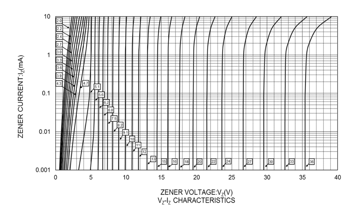

Zenere neden ihtiyaç duyuyoruz onu anlamadım.
Maks gerilimi yükseltmek için seri bağlanmış supercap'larda kapasitor başına düşen gerilimin 2.7V geçmemesi için. Eğer gerekiyorsa.
Risk yoksa tamamdır, zenere de ihtiyac yok o durumda.
