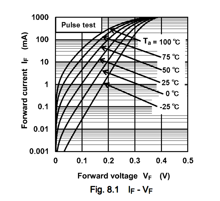

proje için supercap seçimi.
Zenere neden ihtiyaç duyuyoruz onu anlamadım.
Maks gerilimi yükseltmek için seri bağlanmış supercap'larda kapasitor başına düşen gerilimin 2.7V geçmemesi için. Eğer gerekiyorsa.
Risk yoksa tamamdır, zenere de ihtiyac yok o durumda.
Elinizdeki supercap'ların değer farkları ne kadar? İstatistik çıkarma şansınız oldu mu? Datasheet'de tolerans konusunda ne yazılmış?
supercaplerin üreticileri hep çinli dolayısıyla datasheetler tek sayfa ve fazla bir bilgi de yok. 5.5volt olan henüz elime ulaşmadı gelince onu da test edeceğim. benim için yerine getirmesi gereken fonksiyon çok düşük fw-on voltajlı bir shottky ile 3.3 volta şarj olması ve enerji kesildiğinde sistemi 10-15 saniye daha uyanık tutup bazı işlemleri yapması. shottky olarak da toshiba CUS10S30 kullanıyorum sod123 kılıfta 100mA akımda 200mV gerilim düşümü var. 10mA altına düştüğünde bu gerilim düşümü iyice sıfırlanıyor ve kapasitörü neredeyse VCC voltajına kadar şarj edebilecek.
Isin icinde mesaj atacak modul ve MCU calistirma olunca super cap bana uzun vadede riskli geldi.
enerji kesildiğinde 2-3 saniye içinde maximum 80mA çeken bir modulden 1 saniye uzunluğunda lorawan mesajı atacak. sonra tüm modulleri ve işlemciyi uykuya alacak.
aklıma gelen tek risk kapasitör deşarj olurken işlemcinin saçmalayacağı bir voltaj aralığına gelip o anda tekrar enerji gelirse reset atmadan uyanmaya çalışıp saçmalaması. bu durum için de brownout detectoru aktif tutacağım. enerji 2.5 volt altına indiğinde işlemciyi sürekli resette tutacak.

lorawan özelinde önemli bir durum yok. maksimumda 80-90 mA akım çeken 25mw gücünde bir verici. bekleme akımı 25-30mA arası. devrenin geri kalanı da toplamda 30 mA kadar çekiyor. yani kapasitörün karşılacağı maksimum peak akım 110-120mA geçmeyecek bu da en fazla 1500ms sürebilir. bu sürede gerilim düşümü olursa çıkış gücü biraz düşer ama sistem 2.5 volta gelene kadar çalışmaya devam eder. 2.0 voltun altında da sistem reset kalacak.

son durum: 150 adet cihaz yaklaşık 3 aydır sahada sorunsuz çalışıyor.
- superkapasitörleri 60 mA gibi bir değerle şarj ediyorum ve enerji kesildiğinde tüm gereksiz donanımları kapatıp son durum mesajını atıyorum.
bir önlem de sistem ilk enerjilendiğinde kapasitör şarj olana kadar 60 saniye beklemede kalıyor.
-beklenmedik sorun bazı makinalarda yüksek vibrasyon nedeniyle kapasitörlerin lehimleri ya da bacakları koptu. sonraki versiyonda bunları yapıştırmayı ve 3d bir parça ile sabitlemeyi düşünüyorum.
