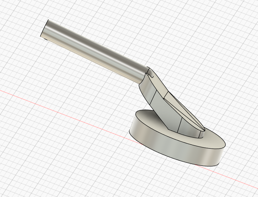

Benim elektromıknatıs ile switch attırma olayımı biliyorsunuz. Hani en son çivi kafası lehimlemeye filan çalışıyordum.
Fusion 360 da aşağıdaki resimdeki gibi çizim yapıp 3B yazıcı ile tam olarak ihtiyacım olan parçayı bastım.
Bu parçanın uç kısımdaki 20mm lik daire mıknatısın tutbleceği bir türde metal olmalı. Geri kalanıda komple metal olmalı ki switch'i inidirip kaldırıken kırılmasın.
Tornada yaptırırım ümidi ile gittim. Adama parçayı verdim ama bu tornada yapılmaz dedi. Dökme yapmak lazım dedi. Benim de o konularda hiç tecrübem yok.
Ben bu elemanın metalini nasıl yap(a)tırabilirim acaba?

yekpare yapılmasını istesen pişman olursun harcadığın zaman ve paraya :)
kol yuvarlaksa - standart transmisyon çeliği çaplarından seç diski ayrıca kestir (aynı çapta milden de olur veya saçtan) sonra kaynat ve avuç testereyle resimdeki kavislere benzetmek için traşla. :)
3d printer varsa - hepsini plastikten yap disk kısmını incelt ve oraya kalınlığı tamamlayan saçtan diski yapıştır.

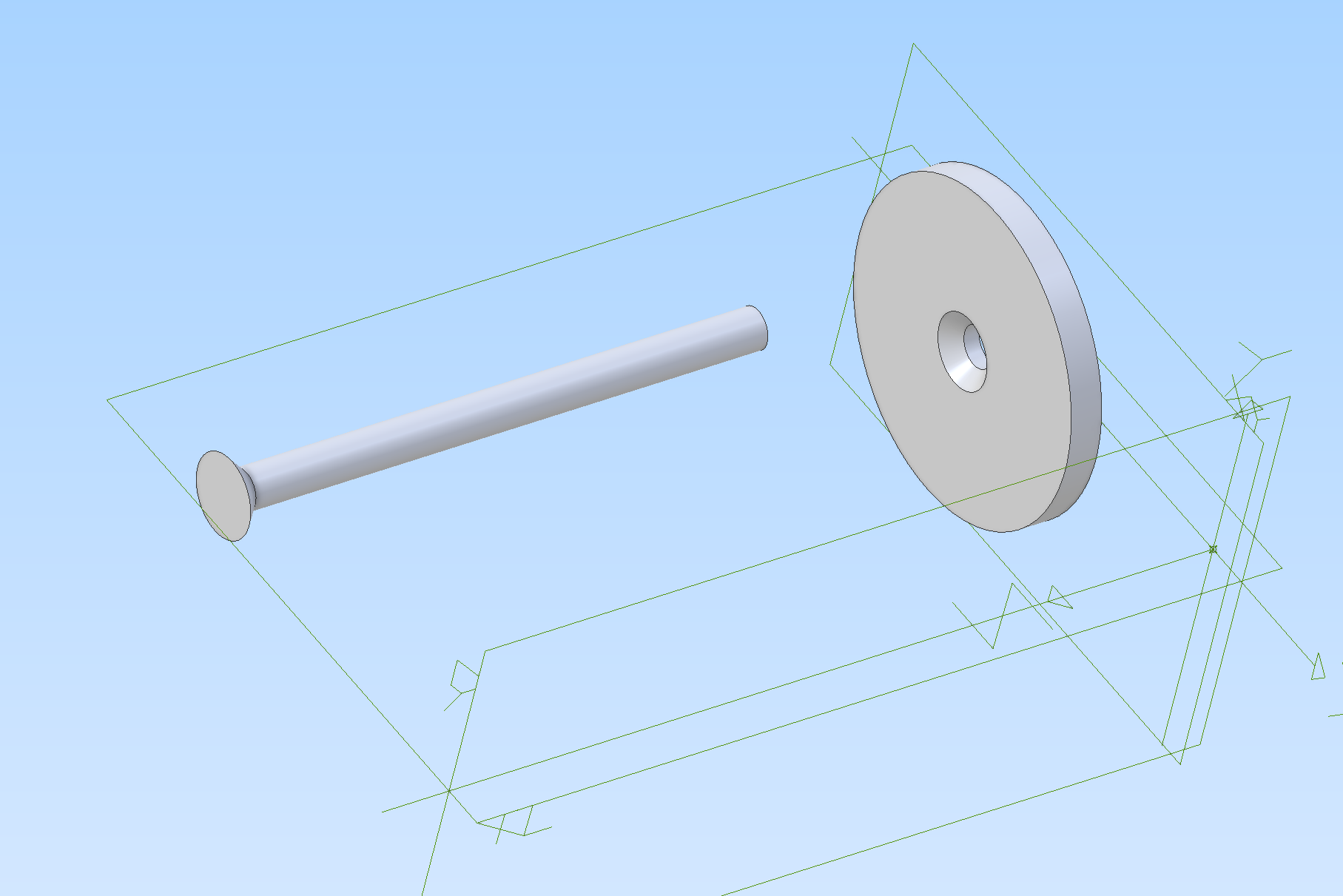

Şöyle birşey yapsan nasıl olur? Yuvarlak çelik pulun ortasına havşalı delik açıyorsun. Sonra da havşa başlı uzun bir vidayı takıp arka taraftan sıkıyorsun. Sonra da vidayı büküp uygun pozisyona getiriyorsun anahtar tarafına bağlamak için. Mıknatısa temas edecek taraf düz kalıyor.

Evet bu da mantıklı bir seçenek gibi duruyor. Bakalım elimde varsa uzun bir vida deneyeyim.

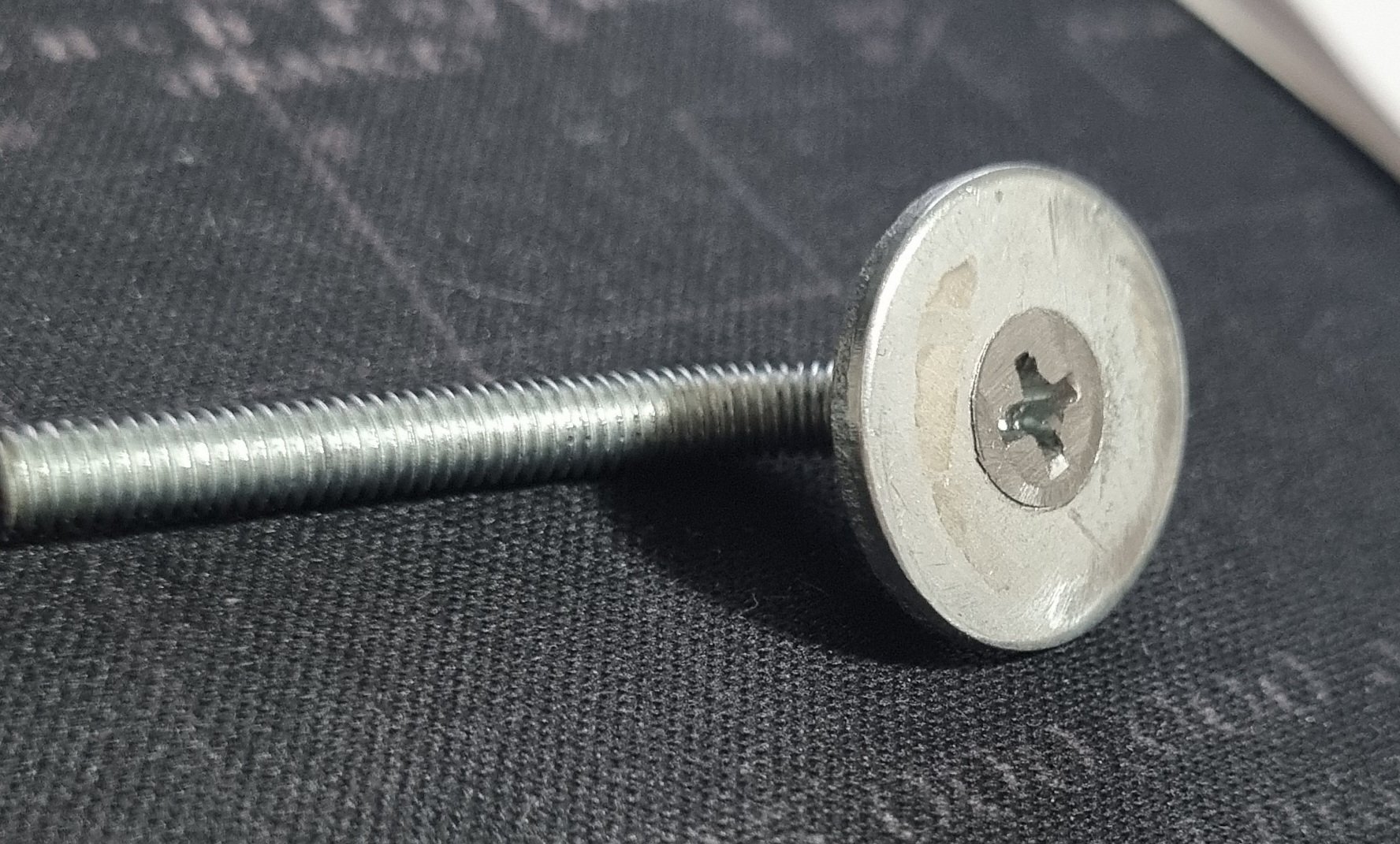

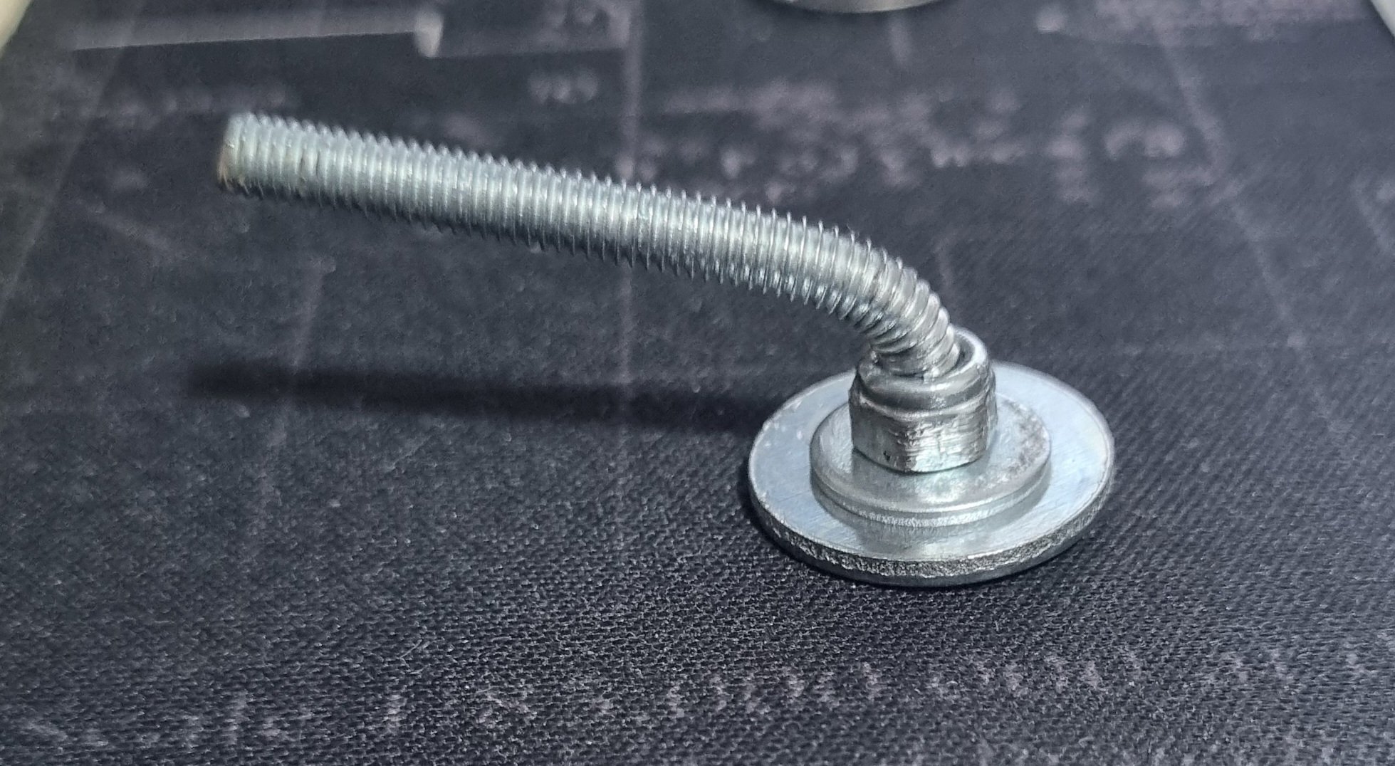

Timur abinin vida-pul yöntemi başarılı.
M4 vidayı ısıtmadan dahi elle bükebiliyorum. Fiberli somun kullanarak vida ile pulu da çok sıkı bir şekilde birleştirdim. Vidanın başını da pula sıfırlamak için çok az bir şey traşlamam gerekti. Sonuçta başarılı. Belki tek sıkıntı ilerde paslanması olur.
