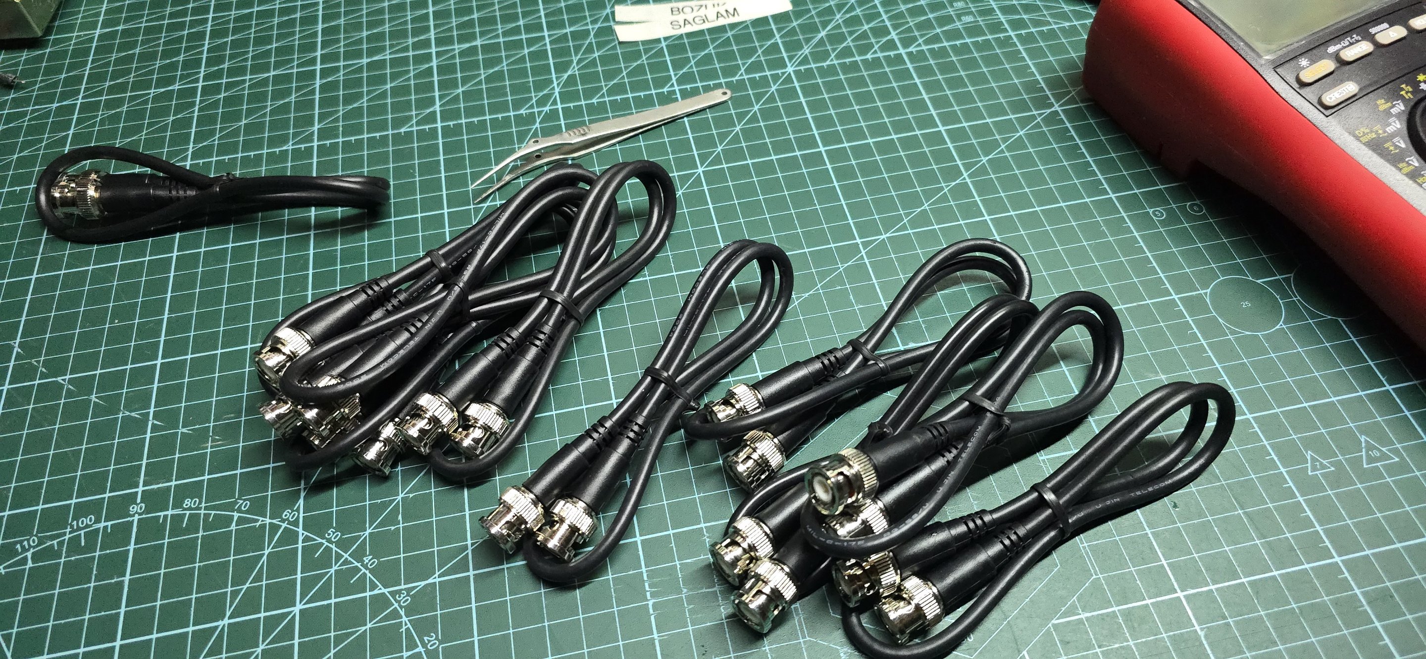

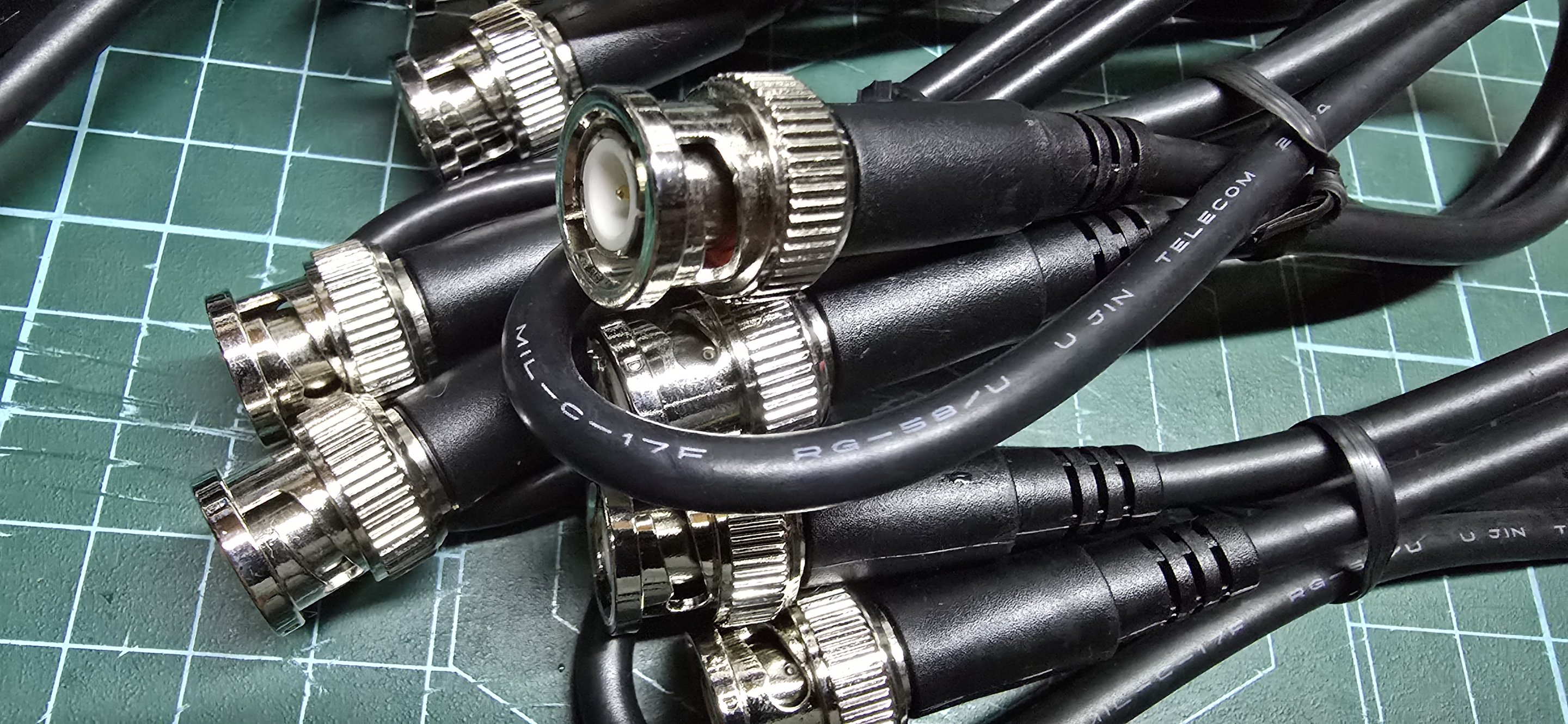

TV stüdyolarına iş yapan birinin elinde 50Ω MIL-C-17F RG-58/U etiketli, 50 cm uzunluğunda iki ucu BNC kablolar vardı. 10 tane kablonun hepsini aldım.
BNC konnektörleri kaliteli, çapaklı falan değiller. Bunları sinyal jeneratöründe de kullanabilirim. Bazılarını kesip farklı uçlar takacağım; bu sayede dönüştürücü de yapmış olacağım.
