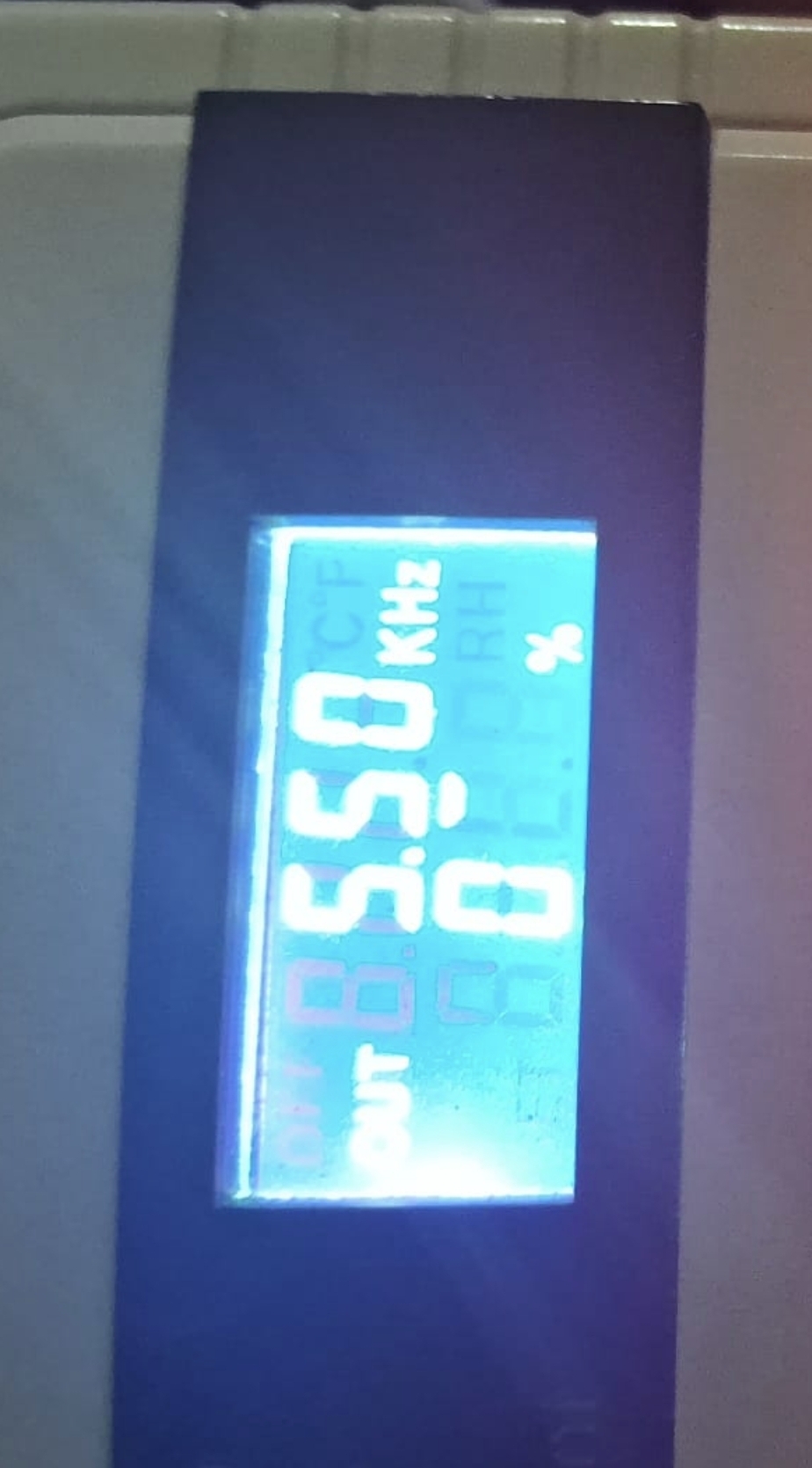

Merhabalar,
Alan tarama cihazının ekranındaki rakamlar gözükmüyor, sorun ne olabilir?
Cihaz düşmüş büyük ihtimalle; birisi ekranına darbe aldığı için pikseller gitmiş diye belirtmiş.
Alttaki sıfırın yanında 2 tane daha rakam olmalı fakat gözükmüyor.
LCD nin camini sök camin altindaki zebra lastikleri de sök sonra geri monte et.
Tabi bir de PCB'de LCD den cikan yollarin her birisinin gittigi son duraga kadar takip et. kopuk yol olabilir.
