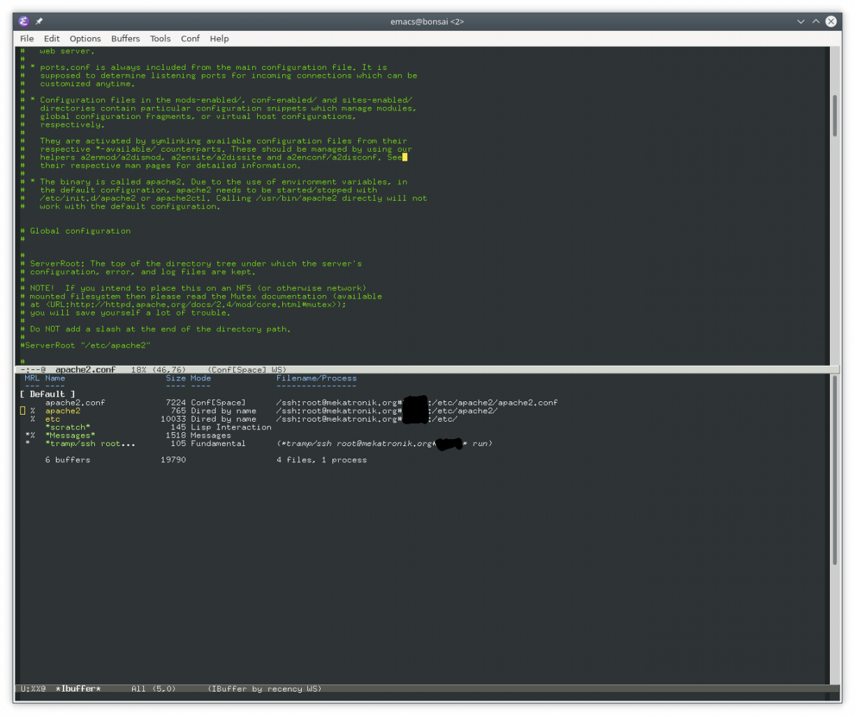

İyi bir programcı editörü kullanırsan, Orange pi'daki her dosyayı sanki senin bilgisayarındaymış gibi düzenleyebilirsin, yani ekrana ihtiyacın olmaz çünkü senin masaüstü bilgisayarının ekranı var. Mesela ben emacs kullanıyorum ve ssh üzerinden bütün kartlardaki dosyaların düzenleyebiliyorum.
Mesela şurada, benim evdeki linux makinasından, İstanbul Turhost'ta bulunan forum sunucusundaki apache yapılandırma dosyasını düzenliyorum :) (port numaralarını kararttım)

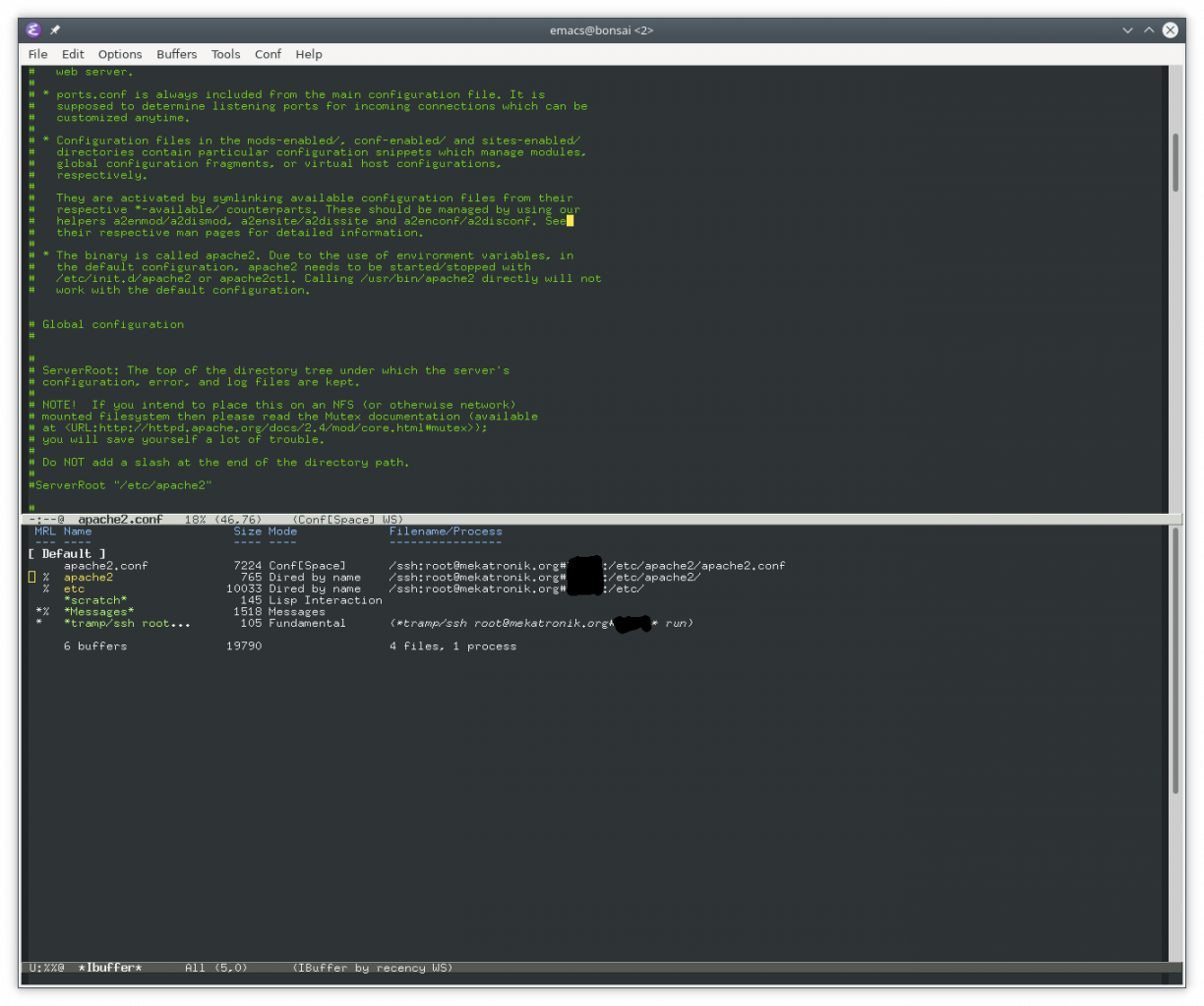

Ben daha o dosyaların yerini bulamıyorum :D
