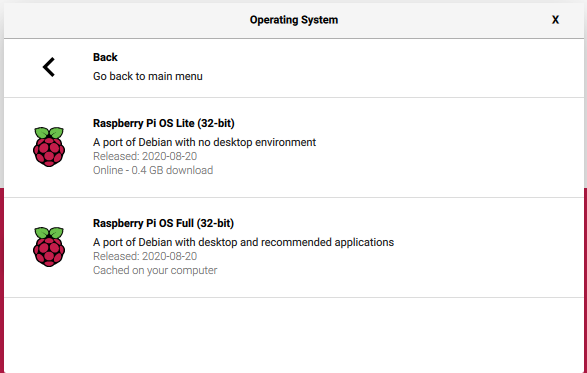

Bu gün bilgi işlemci abiye pi1 çok yavaş diye biraz ağlayıp üzerinde 64gb sd kart olan pi 4 2gb raspberry'i aldım. Bu cihazda aşağıdaki resimdeki gibi birşey var. Ne olduğunu bilmiyorum.
Ben şimdi buna hangi komutlarla mysql, php, apache gibi prohramları kuracağım?
Direkt formatla sdcard'ı senin imajı tekrar yükle yav. Onun üzerindeki imajda kim bilir neler yapıldı.
@taydin abi raspberry nin 64 bit sürümünü bulamadım. Ubuntunun 64 bitini yükleyeyim mi?

Nasıl yok? Raspberry Pi Desktop zaten Debian üzerine kurulu...
Debian with Raspberry Pi Desktop is the Foundation’s operating system for PC and Mac. You can create a live disc, run it in a virtual machine, or even install it on your computer.
evet öyleymiş ama 64bit yok. 32bit var

@taydin @uyesercan Rasbian kurulumu tamam.
sudo apt-get update ve sudo apt-get upgrade de yaptım.
Şimdi server kurma kodlarına ihtiyacım var. Ama özellikle taydin abinin huyunu biliyorum sadece komut satırından işleyeni kurdurur bana :D
O yüzden program olarak kurulanların kodlarını söyler misiniz?
Sunucu kuracaksanız, WAMP ile uğraşmayınız. Apache HTTP Server, PHP ve MariaDB kurabilirsiniz. Bu bağlantıdan gerekli paketlerin adlarına bakabilirsiniz:
https://www.debian.org/distrib/packages
Bu bağlantıdan bakmak yerine herhangi bir paket adı aramak için
apt search (Paket Adı)
komut satırını kullanabilrisiniz. Paket adı yerine istediğniz kelimeyi yazınız.
Apache HTTP Server için apache2 paketini kurabilirsiniz.
php için php7.4 paketini kurabilirsiniz.
Mariadb sunucusu için mariadb-server paketini kurabilirsiniz. MariaDB sunucusuyla birlikte istemci de kurulmaktadır.
Linux, Apache, MariaDB ve PHP'nin olduğu sunucuya LAMP sunucu da denir. MariaDB yerine MySQL de kullanılmıştır ve kullanılmaya devam etmektedir. MariaDB'yi kullanmanızı öneririm.
Paketleri kurmak için
apt install apache2
apt install php7.4
apt install mariadb-server
komut satırlarını kullanabilirsiniz.
Kurulumdan sonra Apache HTTP Server'i, PHP'yi ve MariaDB'yi yapılandırmanız gerekebilir. İnternet'te birçok kaynakta Linux sunucu kurulumuyla ilgili yazılar vardır. Arama motorlarından "Linux web server", "Linux LAMP server" gibi anahtar kelimelerle arayarak kaynakları bulabilirsiniz.
