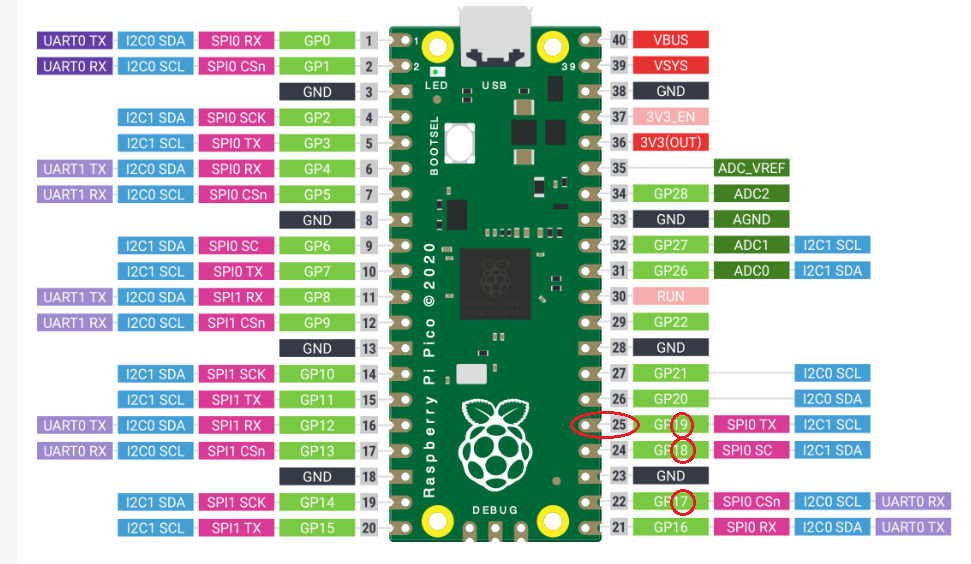

Raspberry Pi Pico ya kod yüklüyorum. Hiç bir yükleme yada derleme hatası vermiyor.
Kodun doğru yüklendiğini test etmek için üzerindeki 25 nolu pine bağlı LED'i yaktırıyorum ve Serial ekrana da ayrıca "LED yandı" gibi bir mesaj yazdırıyorum.
Sorun şu ki void setup içinde spi.begin(); tanımlı olunca kodu yüklediğimde LED yanmıyor, Serial ekranda da mesaj gelmiyor. Ama spi.begin(); kapatınca led de yanıyor, serial ekranda mesajda görünüyor. bu spi ye ihtiyacım da var. Açık kalması lazım. Ne yapayım bilemedim.

spi0 olarak başlatmayı denedin mi ?
Şöyle bir kod ile denedim:
SPI.beginTransaction(SPISettings(1000000, MSBFIRST, SPI_MODE0));
Bu şekilde kodu yükledim ama DAC'a veri yazamdım. Uğraşıyorum hala.
25 nolu pin SPI TX pini oldugu icin SPI devreye girince 25 nolu pinin GPIO uzerinden on off edilmesi elinden aliniyordur.
Birazcık karıştırmışsın abi. Bende zamanında çok yanılgıya düşüyordum bu konuda. Biz GP yazan yeşil pinleri baz alıyoruz. Dolayısıyla senin 25 nolu pin dediğin aslında 19 nolu pin. 25 sadece bacak sırası diyebiliriz. Asıl 25 nolu pin ise yukarıdaki lede bağlı.
VSCODE ile kodları picoya yükledim. Tüm sorun Arduino idesinden kaynaklanıyor her zamanki gibi.
Şimdi DAC çıkışlarını set etmeye çalışacağım.

Haklisin benim kafa bu gun gidik.
Ama "Kodun doğru yüklendiğini test etmek için üzerindeki 25 nolu pine bağlı LED'i yaktırıyorum" mesajin da pek dediginle uyusmuyor.
25 nolu pin 25 nolu pindir. Onu okuyan GPIO25 anlamaz.
Sen bana bakma benim kafa kırk yıldır gidik. Bu gün pin derim yarın GPIO derim.

SPI.begin(); öncesinde pinleri tanımlamalısınız.
Sorun arduino idesinden kaynaklıydı. VsCode ile yükledim sorun kalmadı. Şuan DAC a ayar çekebiliyorum.
