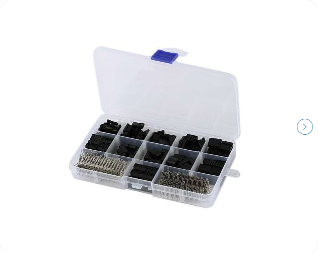

Merhabalar,
Raspberry pi pinlerini klemens e nasıl çeviriyorsunuz ?
Pinlerin üzerine direkt lehim yapmak istemedim.
Bir kart buldum hazır( GPIO Screw Terminal Hat for Raspberry Pi ) fakat Amazon’da olumsuz yorumlardan dolayı almaktan vazgeçtim.
Dupont konnektör seti al ve kendi kablolarını yap. Hazır kablolar da var, ama genelde kaliteli olmuyorlar
Kabloları yapmak için eğer hazır pense almak istemiyorsan, o zaman kabloları pinlere lehimlersin.
Hocam dupont konnektörler pin kablolarının aynısı gibi geldi.
Ben şöyle birşey kafamda düşündüm de bunu yapmak zor gibi
yalnız bu pinlerin çoğu direkt işlemciye gidiyor arada hiçbir koruma yok. bağlantılarda dikkat etmek lazım. bir i2c veya spi hattına 5-12 volt giderse işlemci komple bozulabilir.
