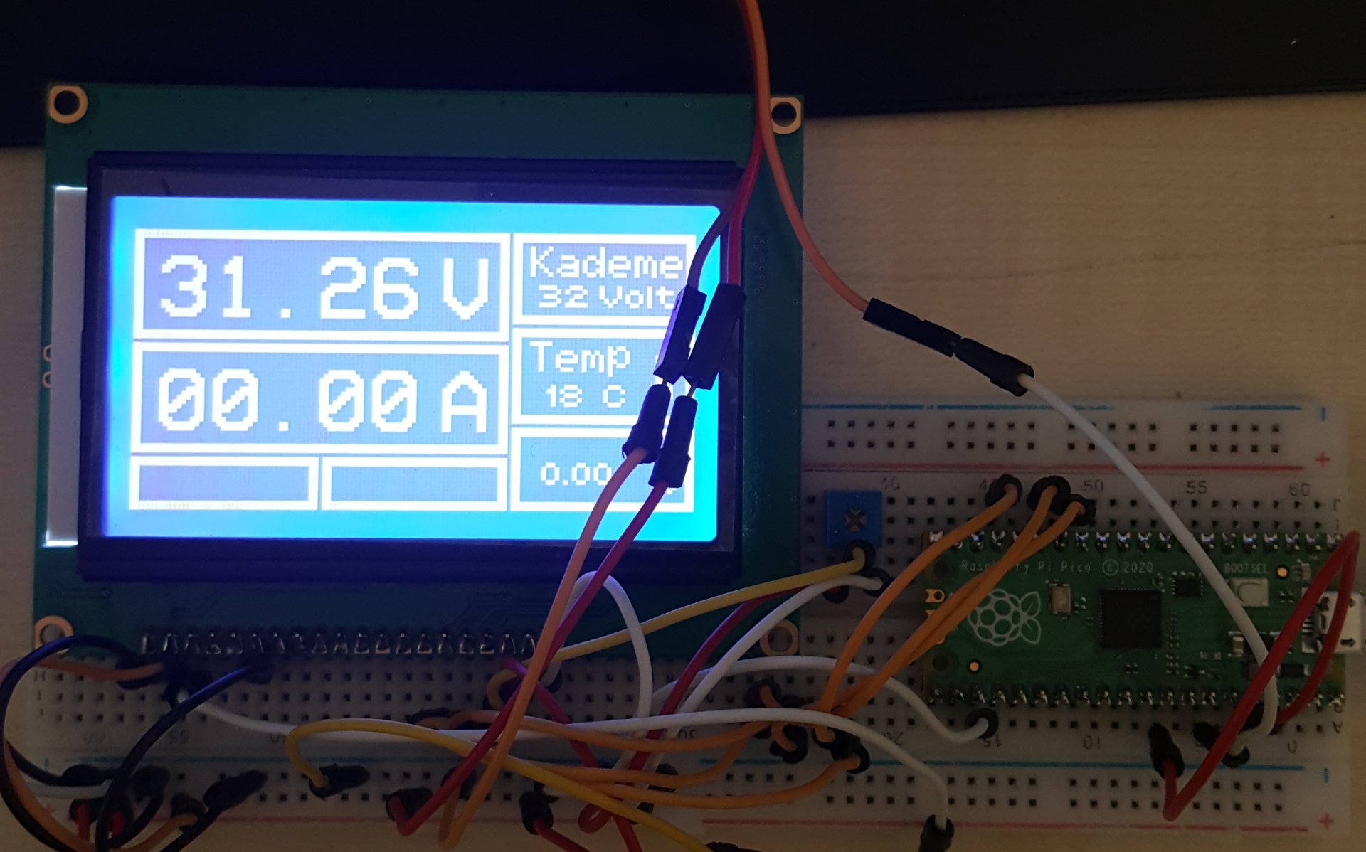

3.3v out dan A1 e giriyorum. A1 de 3.3v girdiğinde ekranda 31v okumam lazım. Şuanda 15 okuyorum.
Şimdi 2048 biti 4096 bite çıkarınca, yada yarısı olan 1024 bite düşürünce doğru ölçecek. Deniyorum hemen.

Şimdi aşağıdaki kod ile 31v görüyorum.
Pin boştayken 6v okuyor. Bayağı hassas demekki. Arduinoda boş pinde 0.50v filan okuyordu.
Sonuç olarak b da 1024bit de doğru çalışıyor.
Kaçırdığımız birşey var ama ne? :)

bu biraz garip geldi bana max adc'miz okuma hassaslığımız değiştiği halde 10bit adc'miz varmış gibi yazarsak doğru çalışıyor.
Ben yanlış biliyorum yüksek ihtimal.
Şimdi biz;
10bit adcye 1 volt verdiğimizde 204 okuyoruz
12 bit adcye 1 volt verdiğimizde 819'okumamız gerekmez mi?

O zaman acaba aksi belirtilmediği için adc tek çekirdeği mi kullanıyor?
Ama öyle bile olsa 2048 bit olması lazım. Biz 1024 bit de doğru işlem yapabiliyoruz.

Abi bizim sana ADC kullanımında ihtiyacımız var. Kısaca özet geçeyim.
LM35 sensörü picoya göre kodlamak istedik.
Pico nun ADC 12bit 4096
Bizim lm35'i hesapladığımız kodlardaki 1024'ü 4096 ile değiştirip hesaplattık ama doğru veriye ulaşamıyoruz.
En son 1824 gibi saçma bir rakam yazınca doğru sonuca ulaştık.
Bu ADC konusu bayağı kafamızı karıştırdı. Bizi bu konuda ancak sen aydınlatırsın.
