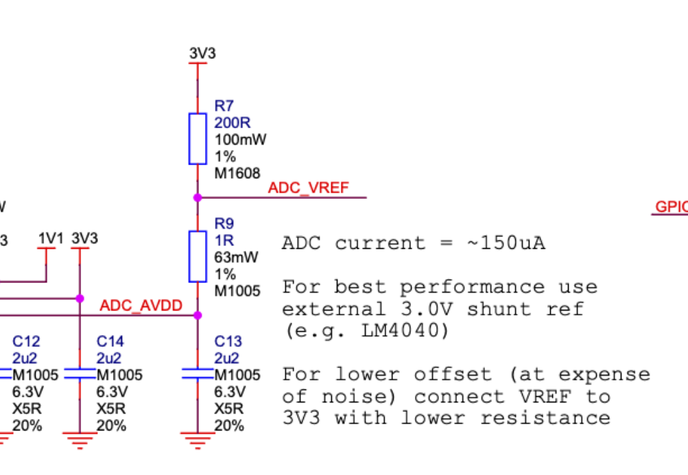

Bir kere ADC ile bu şekilde ölçüm yapıyorsan, ADC'ye çok temiz bir referans voltajı vermen lazım. Öncelikle bunu araştır. Pico içindeki ADC kendi referans voltajını üretiyor mu, yoksa varsayılan olarak PICO nun besleme voltajını mı referans olarak alıyor. Bu referans işini tam anladıktan sonra o referans voltajına göre hesap yapman lazım. Diyelim referans voltaj 3.3 V. O zaman ADC 3.3V giriş için 4096 çıkış verecek. Diğer çıkış değerleri için de orantı ile giriş voltaj değerini bulacaksın.

pico üstündeki adc ref böyle geliyor abi
Bu pdf'nin içinde sayfa 23'de şeması var kartın
Burada 3.3 V beslemeyi referans voltajı olarak kullanmış. Gürültüyü biraz azaltmak için de referansı bir RC low pass filtre üzerinden geçirip öyle ADC ye veriyor. Bunun iş görüp görmeyeceği istediğin doğruluğa bağlı. Bir standart voltaj regülatörünün çıkış voltajı ne kadar kararlı olur, bir voltaj referans entegresinin çıkışı (LM4040) ne kadar kararlı olur? Üst seviyede doğruluk istiyorsan bunların arasında büyük fark olacaktır. Ama öncelikle mevcut voltaj referans yapısı ile ilerleyin.
Bir de kavramlar genel olarak anlaşılsın diye 3.3 V verirsen 4096 alırsın dedim. Ama pratikte bunu varsaymaman lazım. Pratikte kalibrasyon yapman lazım. Yani bilinen bir DC voltajı vereceksin girişe, o voltajda hangi rakamı okuyorsun göreceksin ve bu rakamı kaydedeceksin. Sonra da yaptığım tüm ölçümlerde bu kalibrasyon verisine göre orantılama yapacaksın.
Mesela kalibrasyon yaptın, 2 V giriş için 3000 okudun. Bunları kaydediyorsun. Sonra da eğer sistem çalışırken 1500 okursan, orantıdan bunun 1 V giriş olduğunu hesaplayacaksın.

Evet mevcut yapı ile bir denemek lazım. Belki yeterince iyi ölçüm sonucu alabileceksın. Aynı anda multimetre ile bir 1.5 V kalem pili ölçersin mesela, oradan % olarak hatayı belirlersin. %1 gibiyse yeterli bence.
Yok @taydin abi bu haliyle deneyin dedi referansa bişey koymadan
