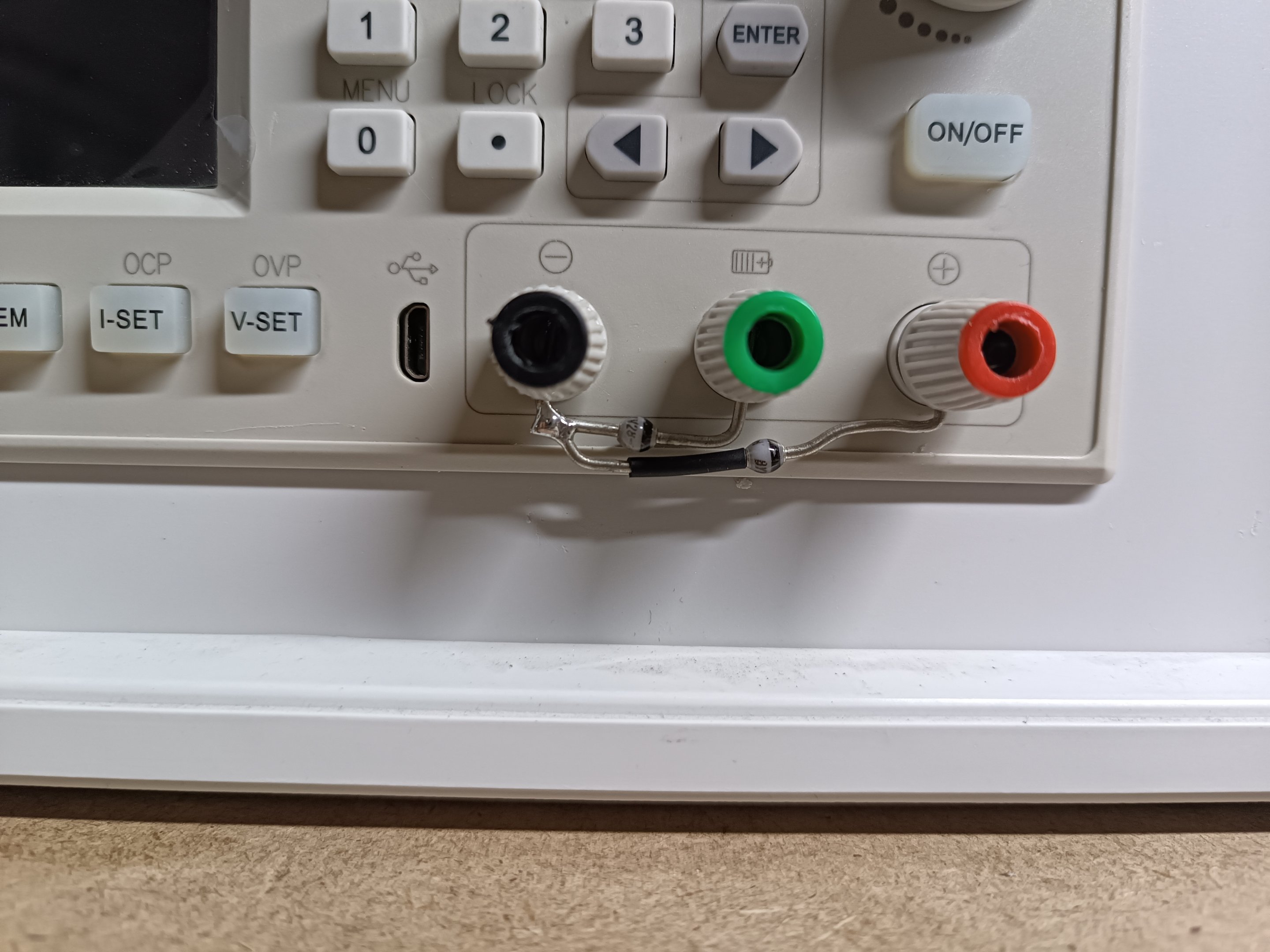

Sigorta atmış. Basit şekilde çözüldü. nedense sökmeden önce sigortayı kontrol etmek ilk başta aklıma gelmedi.
diyot için part number önerisi verir misin? SK310 olur mu?
Byv28-200 ile geçici bir çözüm bulduk.

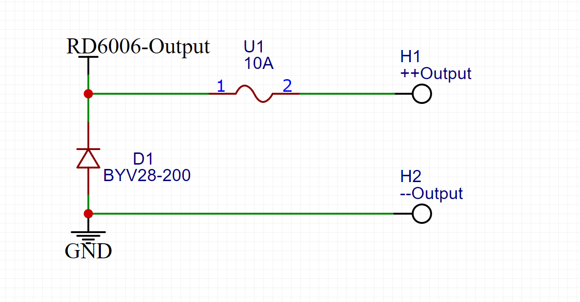

Diyodun koruması çok sınırlı bir koruma burada. Ancak şöyle işe yarar, aküyü ters bağladın, diyottan dumanlar çıktığını ve koku geldiğini farkettin ve hemen aküyü ayırdın. Ama eğer aküyü bağlayıp şarjı başlatırsan ve diyodun durumunu da farketmezsen, neticede diyot eriyip gidecek ve gene daha önceki gibi sigorta cihazı kurtaracak.
O yüzden diyot ile çıkış terminali arasına da bir sigorta koymak en mantıklısı olur. Böylece diyot hem ters voltajı önler, hem de bunu yaparken sigorta atacağı için diyot da sağlam kalır.
@taydin bahsettiği diyot + sigorta çözümü. Sigorta aşırı akımda diyot ise ters yönde koruma sağlayacak.
