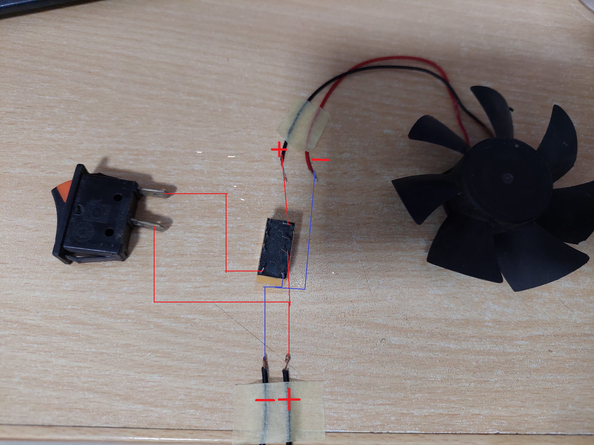

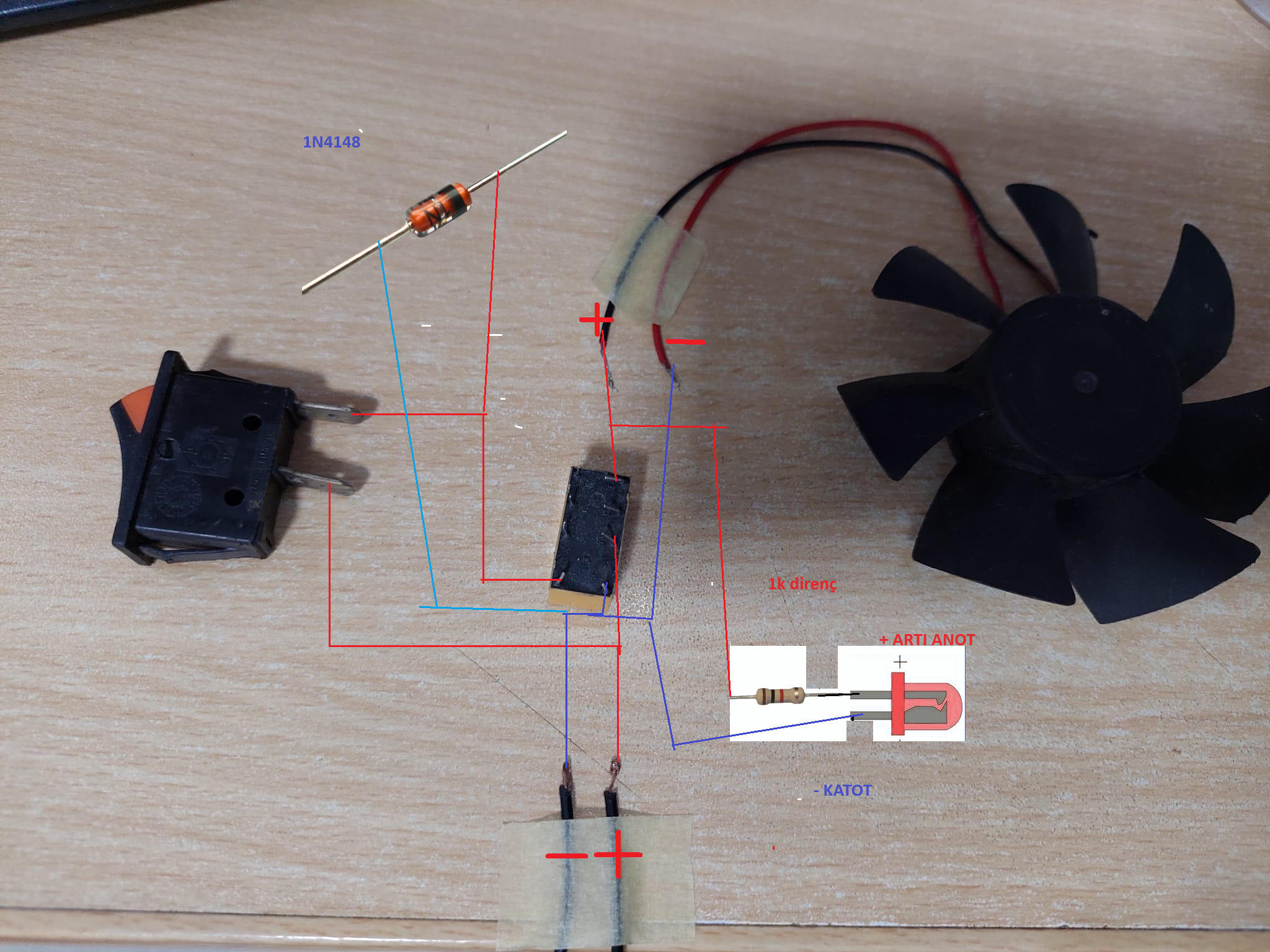

Merhaba, söylediğiniz gibi röleye diyot bağlanması konusu araştırdım. Müsaitseniz sizden ricam şu resim üzerinde hangi noktaya diyot bağlamalıyım çizerek gösterebilir misiniz? bir de diyotun türü ve bir özelliği varsa elektrikçiden hangi diyotu almam gerekli? Kusura bakmayın bu konularda bilgim yok, görerek yapabiliyorum anca.

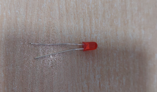

Bir de sistem çalışıp fan dönmeye başlayınca şu mini ampulün yanmasını istiyorum, nasıl bağlayabilirim? ek hangi parçayı almam lazım, resim üzerinde yardımcı olur musunuz arkadaşlar
29820 eklentisine bak
29823 eklentisine bak
Sadece bu iş için mi elektroniğe bulaştın yoksa kendi çapında bir şeyler yapıp öğrenmeye mi çalışıyorsun?
Eğer amacın elektronik öğrenmekse, bir yandan da şema okuma, şema çizme gibi işleride öğren. Böylece sürekli resim üzerinde bir şeyler görme ihtiyacın kalkar ortadan. Şema çizmek için KiCad kullanabilirsin. Ücretsiz ve iyi bir programdır.
Elektroniğe yabancı kişilere fotoğraf üzerinde böyle bağlantılar kolay geliyor,elektronikçiler için ise şema daha kolay..bir program var,ismi dilimin ucunda ama hatırlayamadım..delikli deney seti üzerinde elemanların resmi ile birlikte bağlantıların yapıldığı..
ben sadece bu işi yapmaya çalışıyorum. tabi yaparken de bu işleri öğrenmeye çalışıyorum.

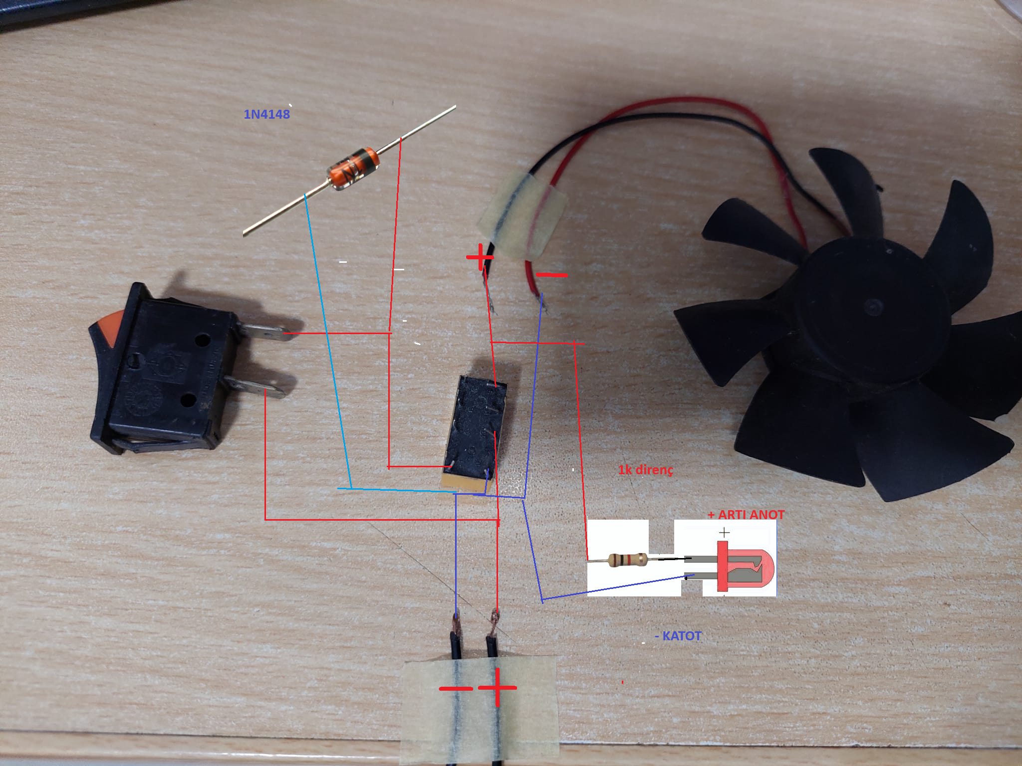

Tezgah üstüne cam su sebili koydum. Sebilin üstüne bir şamandıra sistemi yaptım, su dolunca şamandıra kalkıp devreyi kesiyor ve arıtıcıdan gelen su kesiliyor. Sistemin elektriğini tamamen sade ve düz mantık ile bağladım. Tabi üstteki şamandıraya adaptörden gelen 24V elektrik, bazen ark yapıp oradaki metalleri birbirine yapıştırıyor ve sebil taşıyordu. Röle ile artık böyle bir sorun olmayacağını umuyorum.
Arka ve kontak yapışmasına çözüm olacağını sanmıyorum. Kısa zamanda yine aynı sorunla karşılaşırsın. Kontak akımı daha yüksek dayanıklı bir röle kullanmalısın.
akımı şu alet çekiyor. Şimdi multimetre ile ölçtüm 0.21A çekiyor. Ancak devre tamamlanırken kabloyu değdirip çektiğimde anlık 13-14 ampere kadar çıkıyor, sonra tekrar 0.21 ampere düşüyor.
bu sefer de röle içerisinde mi yapışır diyorsunuz? daha yüksek akımlı bir röle almalıyım o halde. nasıl bir röle almamı tavsiye edersiniz?
Röle kontaklarından ne kadar akım geçiyor? Röle bobinine kaç volt uyguluyorsunuz?
röle kontaklarından 12 volt ve 0.21a akım geçecek. Ama röle olmadan anahtar kapanıp açılırken anlık 12-13ampere kadar çıkıyor, geri 0.21 ampere düşüyor.
sanırım röleyi sisteme ekleyip Diyotu da ekleyince akımın anlık fırlamasının önüne geçilmiş olacak. böylelikle bir sorun olmayacağını düşünüyorum. doğru muyum?
