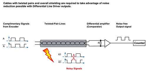

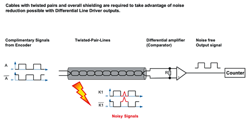

Terslenik çıkışlar difransiyel olarak geçer teknik olarak ise line drive. Emf gürültüsü oluşsa da sinyal bozulmaz. Hayat kurtarır :) Aynı mantıkla servo step dürücü girişleride genelde bu şekildedir. dir+ dir- puls+ puls- gibi...
16646 eklentisine bak
Abi sürücülerdeki +- mantığını biliyorum girişteki izolatör optonun 2 ucuda çıkıyor dışarı 1 uçlar köprülü gider diğer uçları süreriz ama enkoderde bunu anlayamadım ne için var
kontrol kartında çıkışlar var ise aslında sürücüyü de böyle bağlamak gerekli... Gürültüden etkilenmemek için kullanılan bir yöntem.
