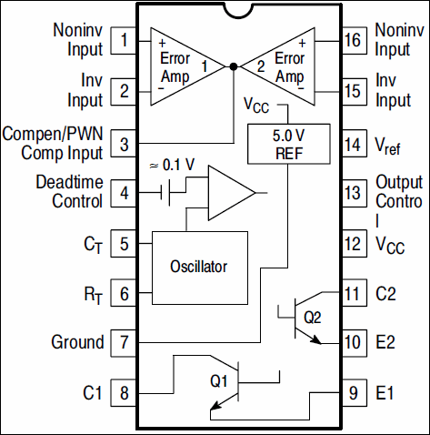

Kontrolcü TL494 mü? Meanwell genelde bu entegreyi kullanıyor.
Eger bu entegre ise entegrenin besleme gerilimini ve referans voltajlarini ölçer misin?
7 - 12 besleme ve 14 referans gerilimleri.
