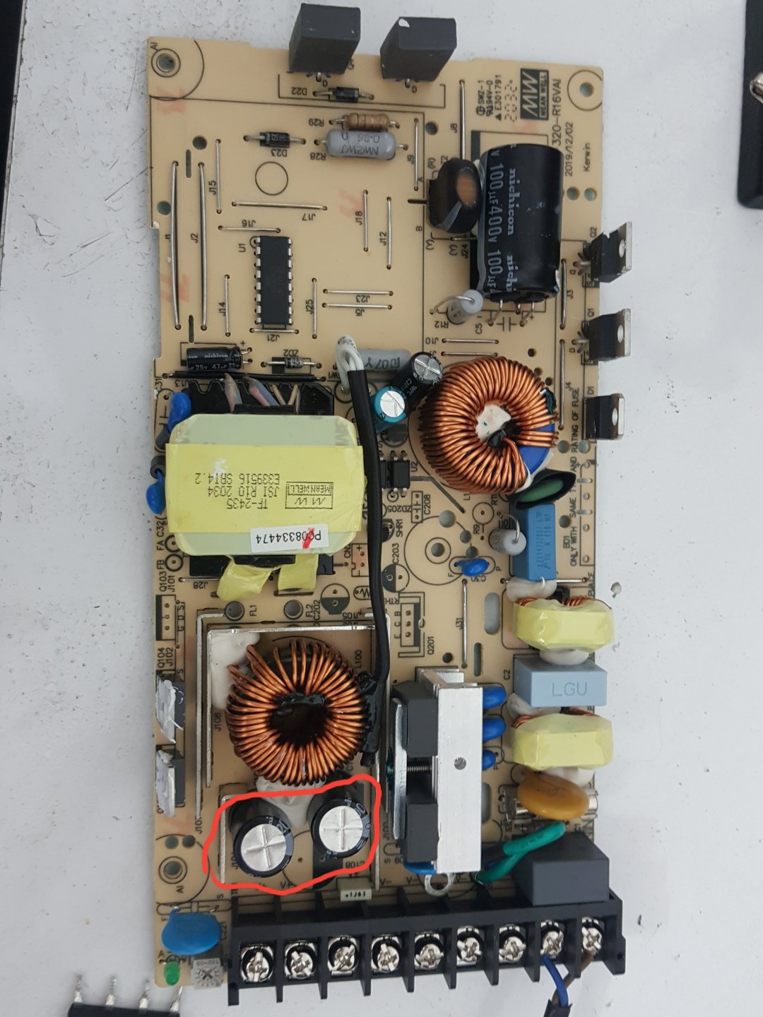

RSP 200-7.5 SMPS Tamiri
Aslında genelde bu tür arızalarda pwm entegresi ve , frekans kondansatörü arıza verdiğinde bu sorunlar oluyor .

Sekonderdeki kondansatörlerin sızıntı yapıp yapmadığını kontrol etmen lazım. Doğru değer verebilir, ama bu yeterli değil. Ohm kademesinde kondansatörü ölç, direncin sonsuz olması lazım
Abi bu kondansatörlerin birer bacaklarını söktüm, ikisinin de diğer bacaklarındaki lehimi eritemiyorum yav. Havyayı 480 dereceye ayarladım, üstüne lehim erittim banamısın demedi. Sökemiyorum valla. Yola zarar vericem diye bıraktım artık.
Havyayı 350 ℃ yap, ama kartı alt taraftan (lehimlerin olduğu taraf) bir saç kurutma makinası ile ısıt. O zaman rahat sökülmesi lazım.
Veya iki havya varsa ikisi ile aynı anda ısıt. Başka birisi de kondansatörü çıkarsın.
Sıcak hava tabancası ile lehimler eriyene kadar ısıtıp alttan çektim. Ancak öyle çıktı.
Kondansatörler Elektrolitik 16v 2200uF
Farad Ölçüm Değerleri: 2700uF Çıkıyor.
Direnç Ölçüm Değerleri: Biri 1.600 Mohm, diğeri 1.200 Mohm çıkıyor.
Bu değerler normal mi?
Even kondansatörlerin ikisi de sızdırıyor. Yeni kondansatörler gelene kadar istersen kondansatörsüz dene. Eğer ısınma ortadan kalktı ise problem buydu demektir.

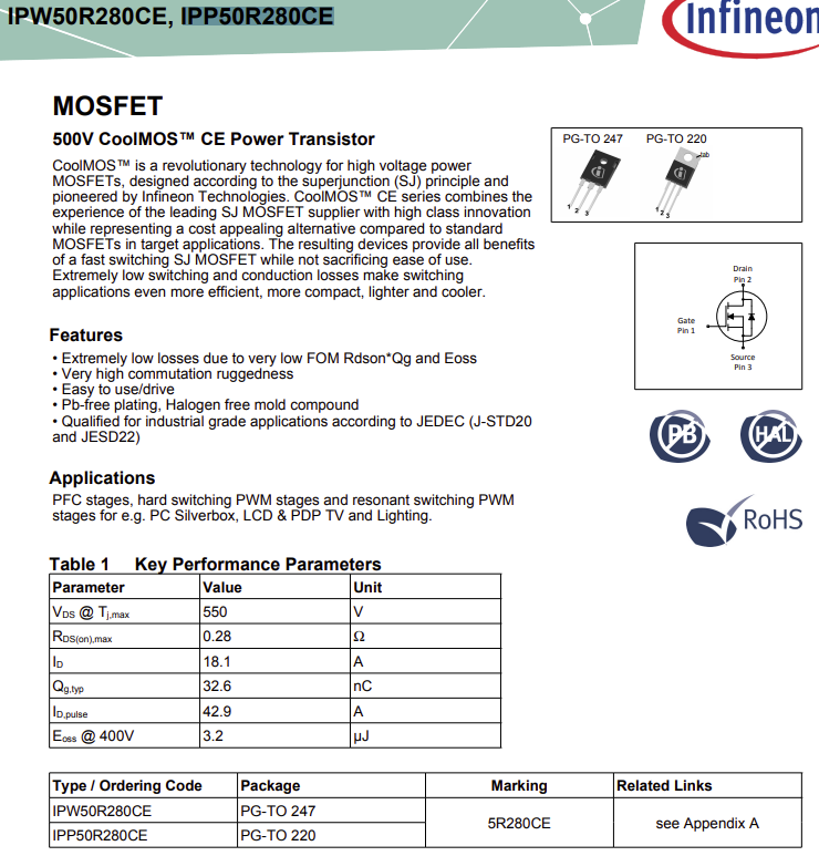

Abi diğer elemanlara da göz atıyorum da IPP50R280CE numaralı iki tane mosfet diyot var.
Yani benim anladığım kadarıyla öyle bir şey. Gate den tetik verince diyot olarak çalışıyor.
Bunların ölçümünde;
Gate kapalı iken Drain - Souce arası 0.050mV
Gate açık iken Drain - Source arası 0.512mV
Bu durumda 0.050mV'a bakarak bunlarda sızdırıyor diyebilir miyiz?

İnşallah yanlış kondansatörleri kurcalamıyorumdur.
Söküp ölçtüğüm kondansatörler şu ikili;
Şimdi burada sızdırdığı sonucunu nasıl çıkarıyorum onu da anlatayım ezber olmasın. Kondansatörün kapasite değerinin artmış olması, içindeki elektrolitikte kayıp olduğunun bir belirtisi. Elektrolik azaldığı için kondansatör plakaları da birbirine yaklaşmış, bu da kapasite değerini arttırır. Plakaların birbirine yaklaşması, kondansatörün voltaj dayanımını da azaltır ve sızıntı akımını da arttırır. Multimetre ile 1 MΩ ölçtüğüne bakma, bunlara normal çalışma voltajı bindiğinde efektif direnç çok daha düşük oluyor ve artık trafo sekonderini kısa devre etmiş gibi oluyor.
Bunların ölçümünde;
14350 eklentisine bak
Bu normal MOSFET yav, özel bir tarafı yok. Gate ve source kısa devre iken, drain source arasında diyot görmen lazım. Gate ve drain kısa devre iken de drain source arasında çok düşük bir değer görmen lazım. Sen tam böyle anlatmamışsın ama yaptığın buydu herhalde.

Tamam işte, onlar sekonder taraftaki filtre kondansatörler. Onları değiştir, bunların dışında başka arıza var mı bakalım. Genelde bu SMPS'ler bozulunca kurunun yanında yaş da yanıyor :D
Herhalde ESR değeri de çok kötü çıkar bunların. Ölçüp sonucu yazabilir misin?
ESR değerleri şöyle;
Hmm fazla da kötüleşmemiş ESR. Tabi bu LCR metre hangi frekansta ölçüyor bilmiyorum, ESR ona göre de değişir. Ben şimdi yeni 2200 μF 16 V kondansatörü 100 Hz de ölçtüm, ESR 0.08 Ω çıktı. 10 kHz de 0.05 Ω.
4 tane özdisan dan sipariş edeceğim, onay bekliyorum. Onlar gelince de yola devam edeceğim. LCR nin ölçtüğü frekans belki biryerler de yazıyordur. biraz bakınayım, bulursam yazarım.
Bu gün hazır izinliyken devre üzerindeki TO-220 kılıfları söküp test etmeye devam ettim.
İlk mesajımda çok ısınan ikili mosfetlerden söz etmiştim. Birinin ayağındaki lehim erimişti ve yenilemiştim.
Tam o larak o mosfet arızalı çıktı (IRF1018E). İnternette 22TL fiyatı var. Alıp değiştireceğim.
Özdisandan 2 kondansatör, Arkotek elektronikten 1 tane IRF1018E mosfet sipariş etmiştim. Bu gün ikiside elime ulaştı. Mosfet yan sanayi geldi ama yapacak birşey yok. Koca ülkede 2 firmada var zaten.
Neyse elemanları yerine taktım ve test ettim. SMPS artık çalışır durumda. Sonun da şirkete ait bir şeyi tamir edebildim :katil2:
