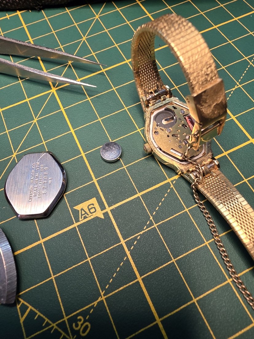

Hanımın saatinin çalışmadığını söyleyince daha önce bir kere saatçide değişen pilini bende bana iş çıktı diye sevindim ve küçücük saatin pilini sökmeye giriştim.

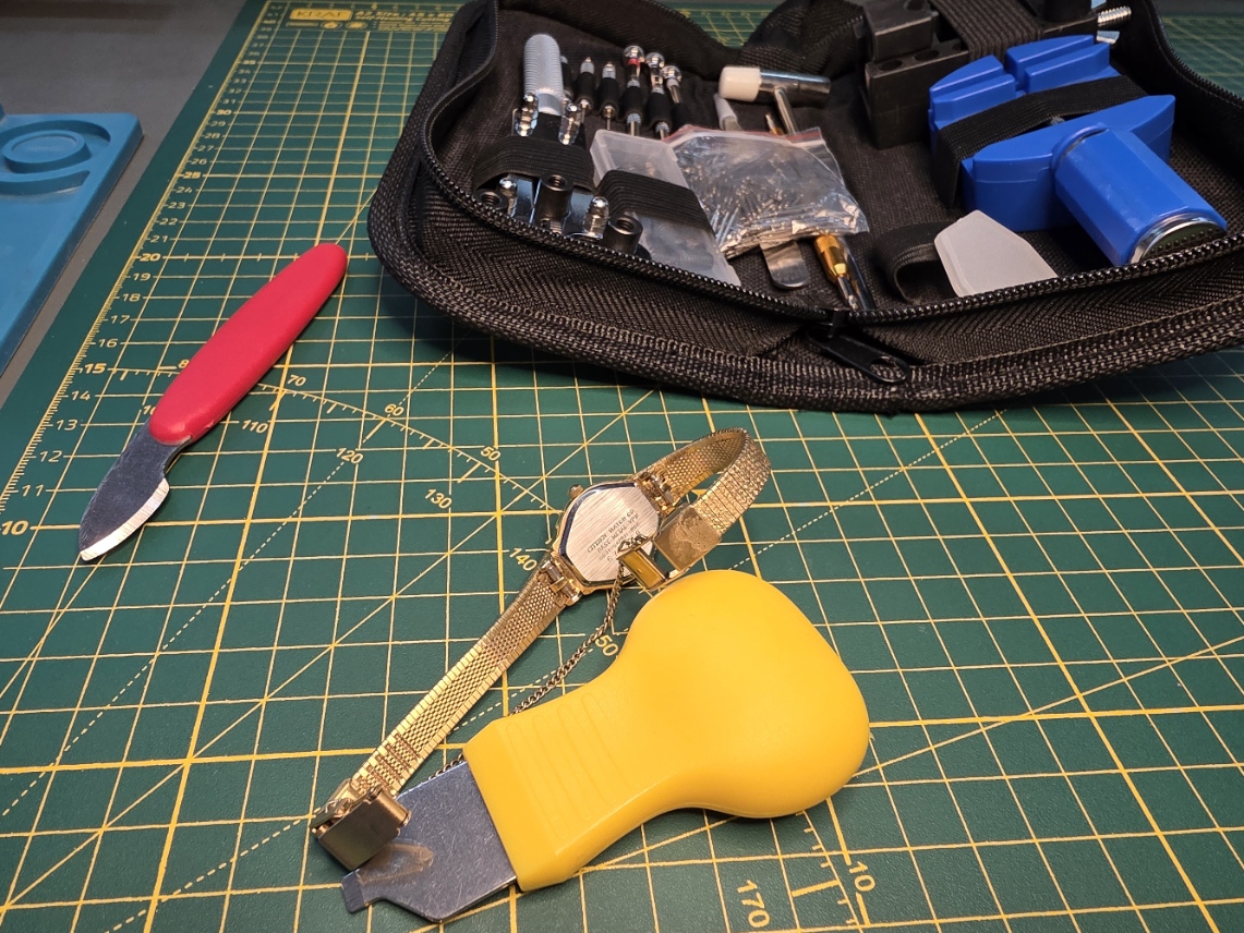

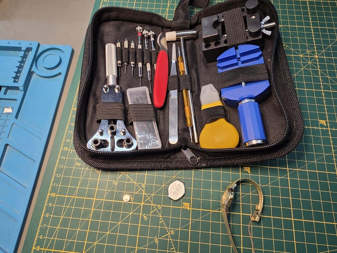

Önceden aldığım saatçi tornavida setini hemen hevesle yerinden çıkardım. :)

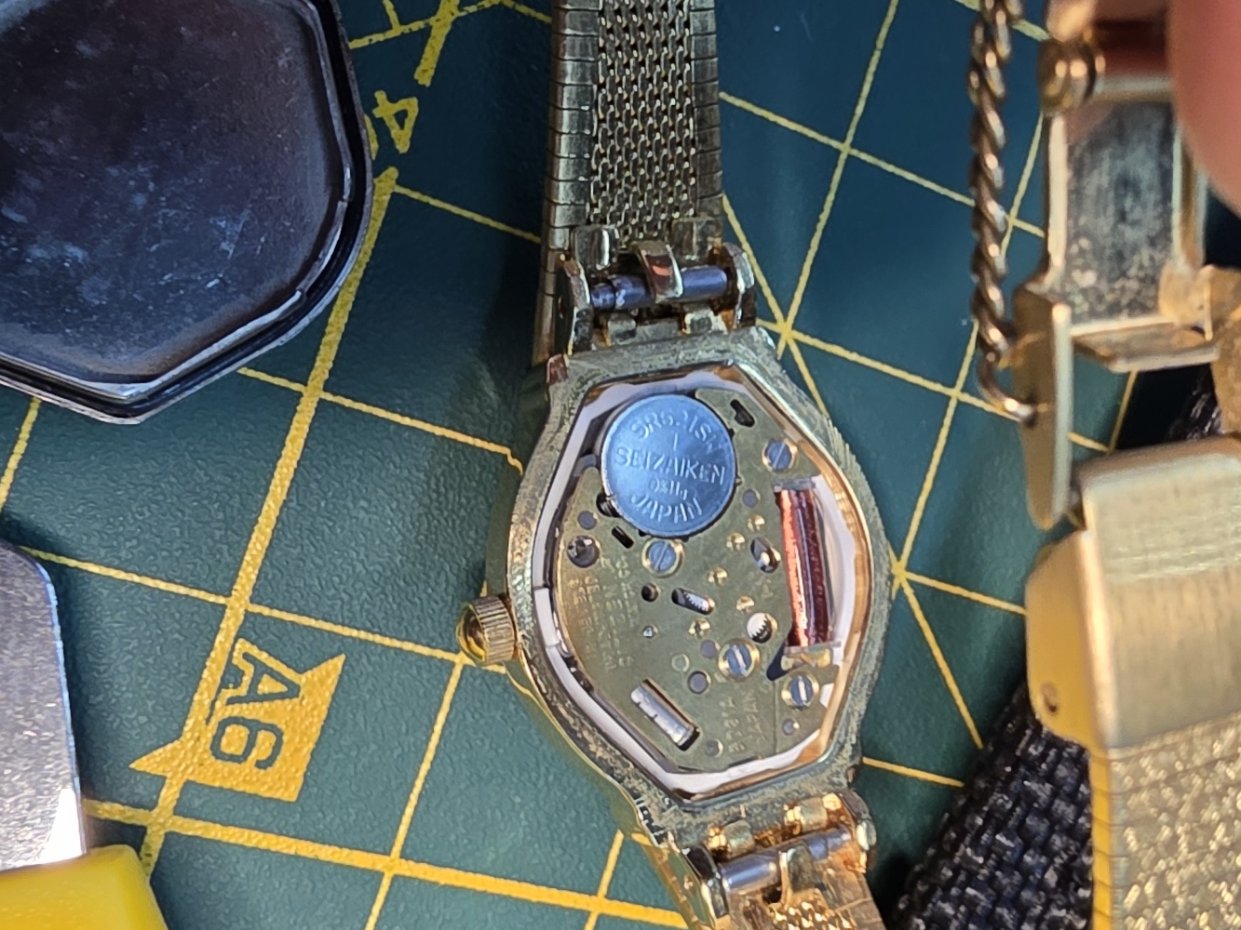

Saatin arka kapağını sarı ucu keskin ve ince aparatla köşesinden çıkarttım.
Pil SR621SW 1.55V

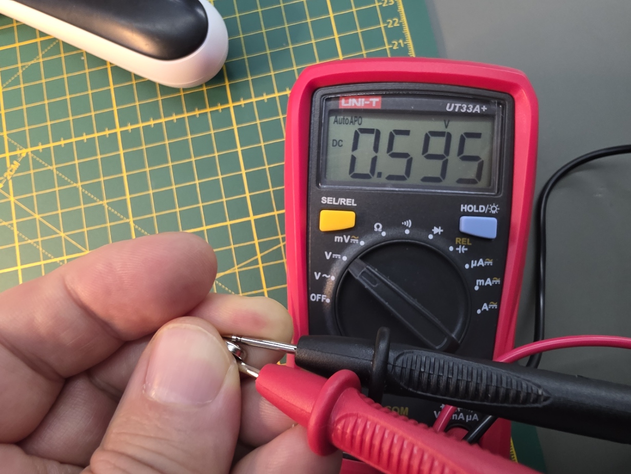

Ölçtüğümde 0.600V civarı gerilim gösterdi, demek ki bitmiş. :yerlereyat1:
