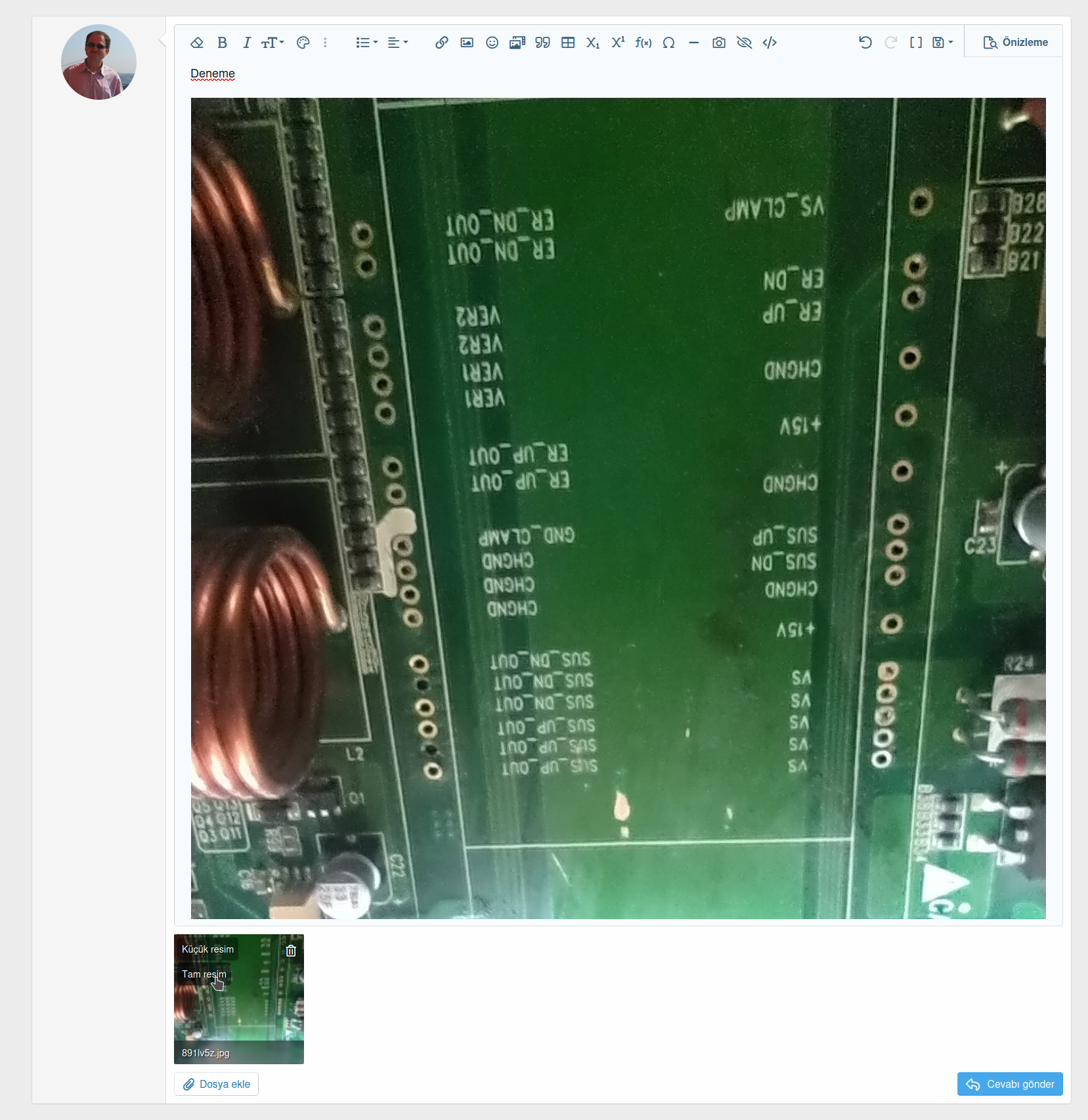

Merhabalar,
Eski bir tv için soruyorum: Marka-modeli görsellerde mevcut.
Tv benim değil, tv tamirciye gitmiş kart arızalı ben yapamam demiş.
Televizyonun standby ışığı yanıyor ama açılmıyor. Televizyonu taşırken içinden sesler geliyordu, yalnız tv ağır ve büyük, sanırım 102 ekran civarlarında.
Neyse söktüm, baktım soğutuculu bir parça elektrikçi bantıyla tutturulmaya çalışılmış; yerinden çıkıyordu, lehimsizdi. Sorun bundan mı?
Bir de sarı bantlar var boşta o kısımda kablo olmalıydı diye düşünüyorum.

sizin tv nin içersinideki modülü sökmüş adam. Sonrada içine bantlayıp koymuş. Hocam o modülün olduğu komple yeşil kartı (çalışanını) direk bulursanız alıp direk takın. Modül almaya uğraşmayın derim ben. Zira modül arızalandı ise muhtemelen başka yerlerde de arıza vardır. Sadece modülü değiştirmek ile muhtemelen iş çözülmez.

Tekrardan merhabalar;
ysus kartı buldum, değiştirdim dikkatlice tv açıldı ama bildiğimiz görüntüyle değil: seyredilen kanalın gölgesiyle hareketli bir şekilde menü... Vs görünüp, kayboluyor.
Show tv'nin logosu ve son dakika yazısı kalmış ekranda sanırım, ortada kalın bşe çizgi ve akran yanıp, sönüyordu. Ysus kartı satın aldığum yer, zsus kartta arızalı dedi onu da değiştirdim fakat değişen hiç bir şey olmadı maalesef.
Paneldendir o zaman dedi.
Tv kullanılamaz sanırım.
Hocam plazma tv lerin tamirinde bir keresinde tecrübeli bir abimiz hiç girme bir yeri yaptım dersin diğerinden başka şey çıkar demişti. Haklıymış demek ki. Bu tv ye yeteri kadar zaman ve para ayırmışsınız. Olsaydı o kartı değiştirince olurdu. Bence aldığınız kartı iade edip tv yi hurdaya çıkarma zamanı gelmiş. Şahsi kanaatim o yönde.

Aynen yazdığınız gibi; bu ysus kart nasıl o hale gelmiş anlamak mümkün değil? Modülü sökmüş mü ne yapmışsa artık, ayaklarını kırmış bazı ayakları yoktu sonra lehimlememiş bantla tutturmaya çalışmış zaten taşıma esnasında sesler geliyordu. Kartın arkasını da kazımış, yakmış.
