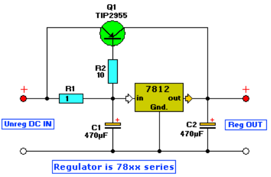

Ama akıma dikkat et. Eğer motor zorlanınca 1 A den fazla akım çekiyorsa o zaman 7824 yetersiz kalır. O zaman da aşağıdaki gibi bir harici transistör ile desteklemen lazım:
Şimdi trafoya motoru bağladım. Boşta çalışırken çektiği akım 0.5 A voltaj da 10 VDC civarına düşüyor.
Birde ayarlı güç kaynağına 30 VDC 1 A limit ile bağladım ve biraz kullandım. Zorlandığı zaman 1 A çekiyor. Limiti 4 ampere kadar yükselttim ve zorladıkça 4 A'e kadar gidiyor.

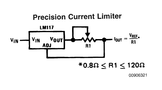

Bir şekilde bunun 30 VDC, 0.5 A limitle çalışması gerekiyor. Zorlasa bile en çok 0.75 A ile limitlenmeli. Yoksa zorlanmalarda akım çekmeye ve haliyle ısınmaya devam ediyor.
