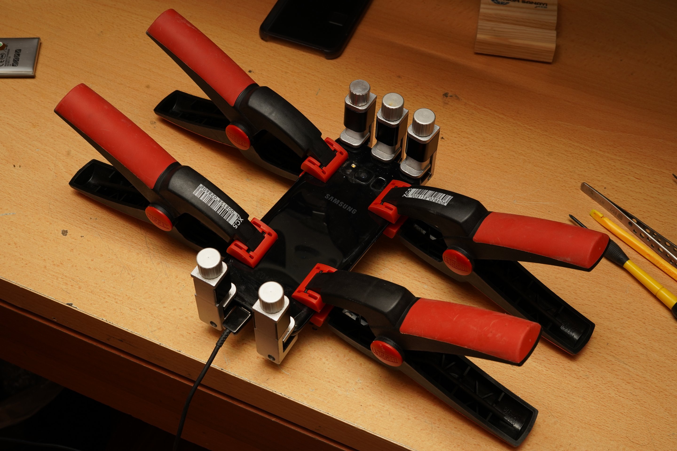

İçişleri bakanının telefonunu pili bir süredir şarj tutmamaya başlamıştı. Amazondan yeni pil siparişini verdim, bugün geldi. Malum artık telefonlarda vida ile açmak yok, arka kapak yapışık. Sökmek uğraştıracak diye düşünürken, arka kılıfı çıkarınca kapağın zaten aralandığını farkettim. Daha önce ekran ve pil değişimi yaptığımda iyi yapıştırmamışım. İyi ki de öyle olmuş :katil2:
Yeni pili taktım ve daha kapağı kapatmadan şarja bağladım. 9V veriyor ve 1.3 A gibi bir akımla şarj oluyor. Ama telefonun şarjı %0 dan başladı, bu da beni biraz endişelendiriyor. Telefonun üzerinde de 2017 yılı yazıyor. Acaba bana bayat pil mi sattılar? 560 TL ye aldım.
Pil normalde gövdeye silikon ile yapışıktı. Ama bunu yapıştırmadım, belki yeniden açıp değiştirmem gerekebilir bayat ise. Kasanın kenarlarına B7000 sürüp kapağı yapıştırdım. Her tarafından da işkenceledim. Bakalım bu sefer ne kadar sağlam olacak :)

Taze (üretim tarihi yakın) batarya bulmak imkansız. Sanırım telefonun üretildiği dönemde yedek parça olacak bataryalarıda üretip depolara koyuyorlar.
aslında telefon pilin boş ve dolu hallerinin voltajını biliyor ve bu işlem için fabrikasyon bir kalibrasyon gerekiyor diye hatırlıyorum. bu yüzden pil %10-20 bile olsa %0 ile başlayabilir. fakat zaman içinde doldur boşalt herhalde yeni değerleri öğreniyor alet.
