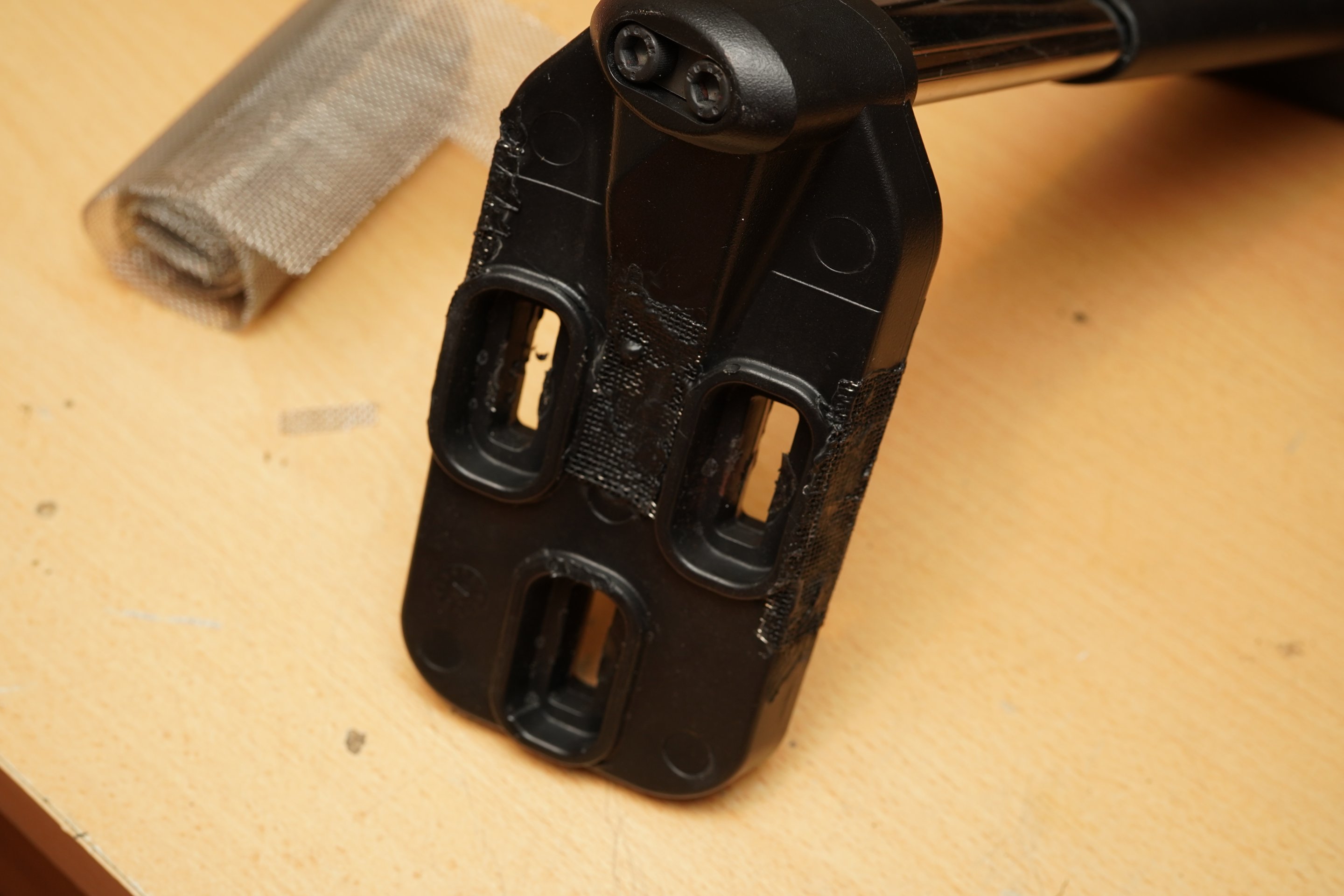

Dün nasıl becerdiysem benim sandalyenin kol dayama yerini kırdım. 1.5 cm kalın plastik ...

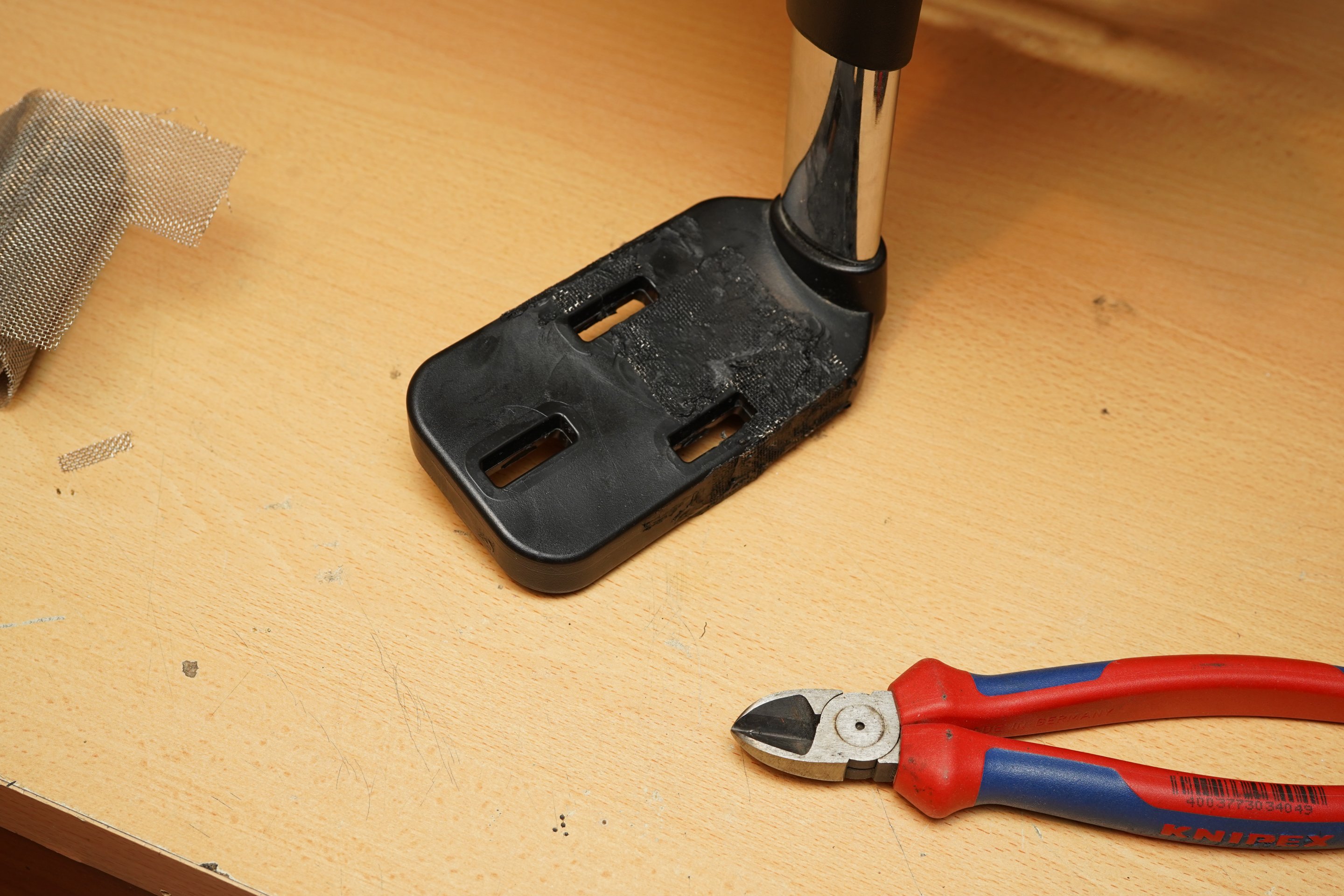

Sandalye eski ama şimdi yeni sandalyeye masraf yapmak istemiyorum. Ona yapacağım masrafı elektronik cihaza yaparım daha iyi :D Kalın ızgara tel almıştım böyle durumlar için. Uygun ölçülerle kese kese benim 250 W lık tabanca havya ile kaynattım. Havya ucunun iyi yaslanması için de biraz yamulttum
Sonuç sağlam gibi duruyor. Ama tabanca havya fena ısındı umarım içinde birşeyler erimemiştir. Bu tabanca havyalar böyle sürekli çalışmaya göre tasarlanmıyorlar.
Elinize sağlık. İşlem sonunda yerine takınca kullanım sırasında ek yerinde esneme yok değilmi.
Tabanca havya içerisindeki trafo sargılarındaki verniklere birşey olmamışsa, bozulacak bir şey yok, birde aşırı ısıdan dış plastik kutu deforme olabilir belki.
Bu vesile ile içerisinde termik koruma yoksa uygun bir yere termik sigorta eklenebilir. Sizden başkası kullanmıyorsa zaten durumu bilirsiniz koymaya gerek yok :)
Plastik aksamları yapıştırıken veya tamir ederken, tiner ile etkileşime giriyorsa (eritiyorsa), yüzeylere tiner sürerek hemen kırık parçaları birleştirip bastırıyorum. Tiner iki yüzeyi eritip bir birine kaynatıyor. Sonra sizin yaptığınız gibi uygulanacak yer uygunsa tel köprü atma benzeri ilave destekler çıkıyorum.
1.5cm iyi bir kalınlık, birleşme yüzeyide bir şekilde yapıştırılırsa tutma mukavemeti ciddi oranda artar.

Ne kadar tamir edilirse edilsin kuvvete maruz bu parca gene kirilir.
Metal bir sey yap diyecegim ama parcanin geometrisi basit tezgahta yapmaya cok musait degil.

Evet olabilir. Aslında kırılması da, ben kalkarken her zaman ellerimi oraya koyup kendimi yukarı fırlatmamdan dolayı oldu. Şimdi aynı şeyi yapıyorum dayanınor gibi. Yapmaya da devam edeceğim. Bakalım ne zaman kırılacak.

Tinerle eriyen türden değil bu plastik. Lifli gibi bir yapısı var. Ama benim buradaki kaynağın, ek yerine yakın sağlamlıkta olması lazım diye düşünüyorum. Kullandığım ızgara oldukça kalın tellerden oluşuyor ve yanal yük doğrudan bu teller tarafından karşılanacak.

plastik içine ızgara tel döşeme sanayide scooter grenajı tamircilerinin sık kullandığı bir teknik. oldukça sağlam oluyor.
