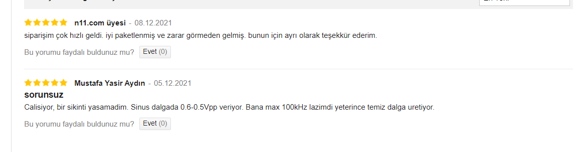

Bir arduino encoder ve bir iki buton bir de ekran ile max 12MHz üretebilen bir sinyal jenaratörün oluyor. Fiyatları bedavaydı ama şu anda nerden baksan 150 eder toplamda. Sonucunda güzel bir ürünün olur ama ve tabi kare, üçgen ve sinüs de üretebiliyorsun ayarlardan seçerek. Çıkışı mesajda da yazıldığı gibi düşük küçük bir tane 1-2 transistörlü hatta tek bile olabilir 9-10 elemanlı bir amplifier devresi ile istediğin voltun çok daha üstüne rahatlıkla yükseltebilirsin. 10 TL tutar o da max. Şarj aleti kadar bedava olmasa da çok güzel bir proje olur bu saydığım malzemelerle yapılmış hazır bir sürü devre var. Bir düşün aklında olsun.
14726 eklentisine bak
