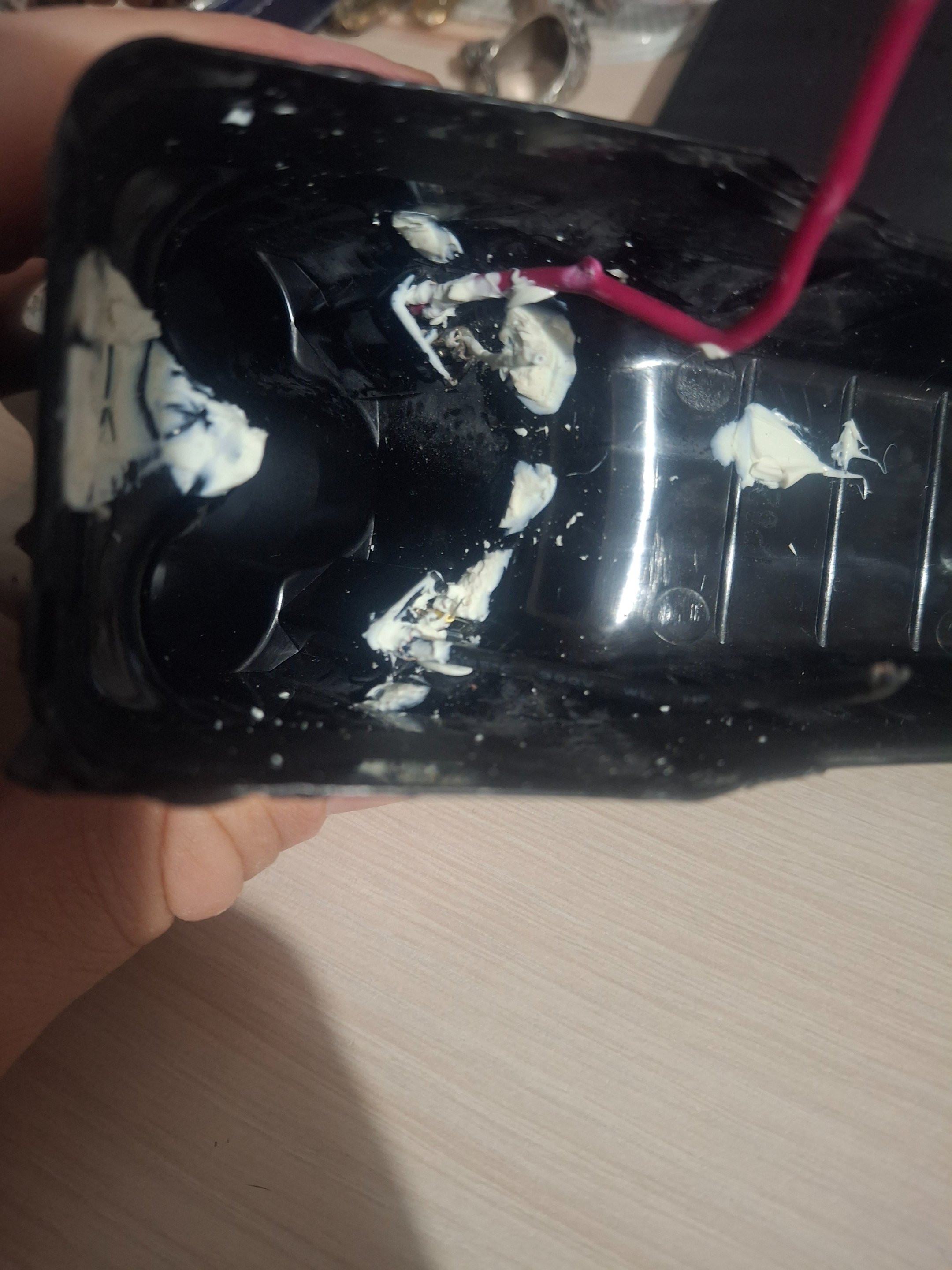

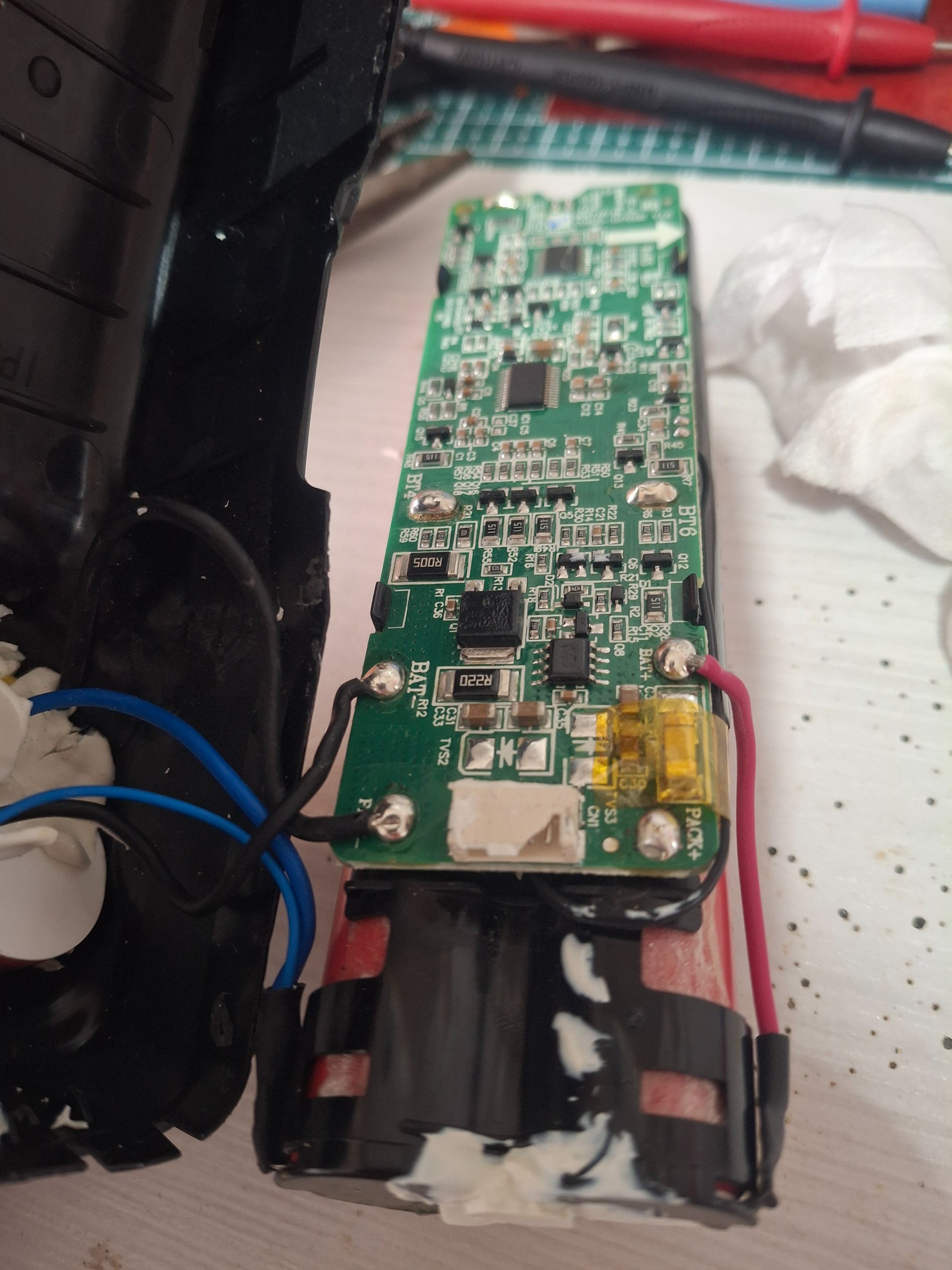

s.a hayırlı bayramlar elimize böyle bir phılıps şarjlı süpürge geçti pil değişimi yapacaz ama bu beyaz silikonu sökmenin bir tekniği var mı ?? birde bms kartında eprom var mı ? enişte bey aniden getirdi elimize tutuşturdu biraz uğraştık inşallah bir yerine zarar vermemişizdir.. toplam 7 pil var silikondan üzerinden ki yazıy okumadık..

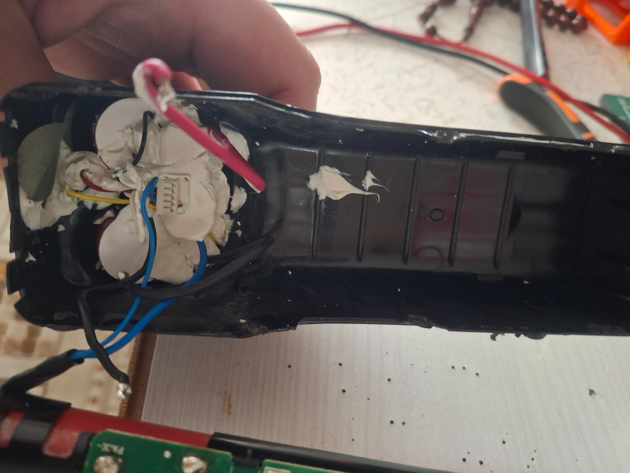

batarya kutusunda sağlı sollu 2 trnak var süpürgeye takılan ordaki kablolarda uğraşırken koptu nasıl yapmak lazım acaba ??
teşekkür ederim üstad akrabanın olmasa hazır alırım da şimdi bende pil var punta makinesi de var neyse uğraştıracak bizi biraz..
abi çok kompleks birşey bee şimdi facebookta pil batarya grupları var orda sordum adamlar bugüne kadar uğraştığım en nalet batarya diyorlar adamlar bunu resmen tamir olmasın diye yapmışlar ki başarılıda olmuşlar ..
Bu beyaz termal yapiskani sokmek icin sivi WD 40 i siringa ile minik minik sıkmak ise yariyor. Kopuklu olan tipi degil ama, sivi olacak.
