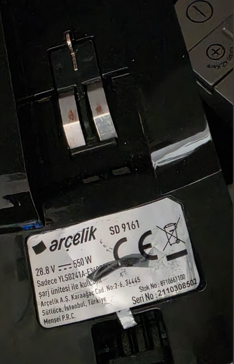

Merhaba. Arçelik Şarjlı süpürgemiz var.
Başlık çalışmıyor fırçalar dönmüyor ve ledleri yanmıyor. Sıkıntı başlıktandır diye dusunduk ama diğer mini pet başlığını taktıgımızda onunda fırçalarının dönmediğini farkettik.
Sıkıntısı anakarttan dır diye düşünüp yeni anakart taktık ama aynı sorun devam ediyor.
başlıktaki ve toz haznesindeki girişleri temizledik ama sonuç yok.
Toz haznesinde Ana üniteye bağlantı yeri var ve hazneniz üst kısmında kablolar ve başlık soketi var oralarıde temizledik. Sonuç olumsuz.
Elimde bir multimetre vardı. Pek bilgim yok ama. Makinesyi çalıştırıp Ana üniteden toz haznesine elektrik ileten yeri multimetre ile ölçtüğümde 16v olup 1 saniye içinde 0 oluyor. Motor çalışmaya devam ediyor ama orada 0 volt olarak devam ediyor.
Sıkıntı neden olabilir acaba. Ana üniteden toz haznesine oradanda başlığa elektrik gitmesi gerekmiyormu. Neden 0 oluyor. Arıza nereden kaynaklı olabilir acaba. Ana üniteden hazneye baglantı fotografı aşağıda. Şimdiden teşekkurler
Kablo kopukluğunu ve temassızlığını kontrol etmelisiniz.
Emici başlık takılmadan güç verilince süpürge çalışıyor mu?
Kablo larda soketlerde bir sıkıntı görünmüyor. Motor her koşulda çalışıyor. + - seviyelerindede sorun yok. Başlık kontrolu ve temizliği yaptım. Ondada sıkıntı görünmüyor. Zaten 2 adet fırçalı başlık var ikiside çalışmıyor. sıkıntı ana üniteden toz haznesine elektrik giderken elektriğin 0 lanması. yada toz haznesi ndemi acaba sıkıntı. Çünkü elektrik ana üniteden başlığa toz haznesi vasıtasıyla iletiliyor. toz haznesinin arkasından ön kısma başlık soketine giden kablolar var. Ondada sıkıntı görünmüyor ama net ulaşılamıyor kabloya. Toz haznesi başlığa elektrik iletemediği için ana ünite elektrik akımını kesiyor olabilirmi diye dusunuyorum
