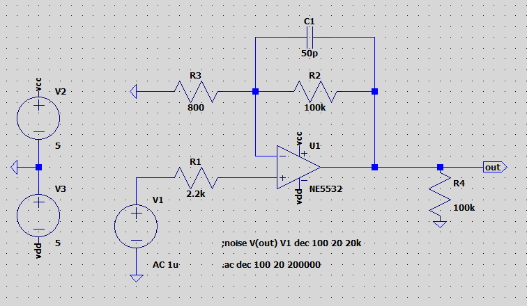

Elimde electret ve NE5532 olması lazım. Yarın bunlarla amfi yapmayı deneyeyim. Şöyle basit bişey işte, +42db (girişteki 2.2k ve çıkıştaki 100k direnci görmezden gelin, simülasyon amaçlı onlar):

NE5532 nin methini çok okuyorum. Fiyat performans açısından çok iyi olduğu belirtiliyor.
Eğer piyasada satılan bütün kapasitif mikrofonlarda dahili bir JFET varsa o zaman iş hakikaten çok kolaylaşıyor. NE5532 bazlı ve her aşamasında 10 kat yükselten iki yükseltici koysan, 100 lük bir kazanç elde edersin ve bu yeter de artar.
Hayır abi.
Kondenser mikrofonların içerisinde FET olsa da kazançtan ziyade kapasitif etkilerin ses sinyallerine dönüşümü için kullanılıyor.
Bu tür mikrofonların çıkış gerilimleri de çok düşüktür.1-2mV gibi. Hatta basit üretimlerin daha da düşüktür.
Olabilir. Gene de bir simulatörde deneyeyim bakalım ne olacak. Eğer oradaki JFET'in tek görevi buffer ise dediğin gibi gene low noise preamp gerekir.

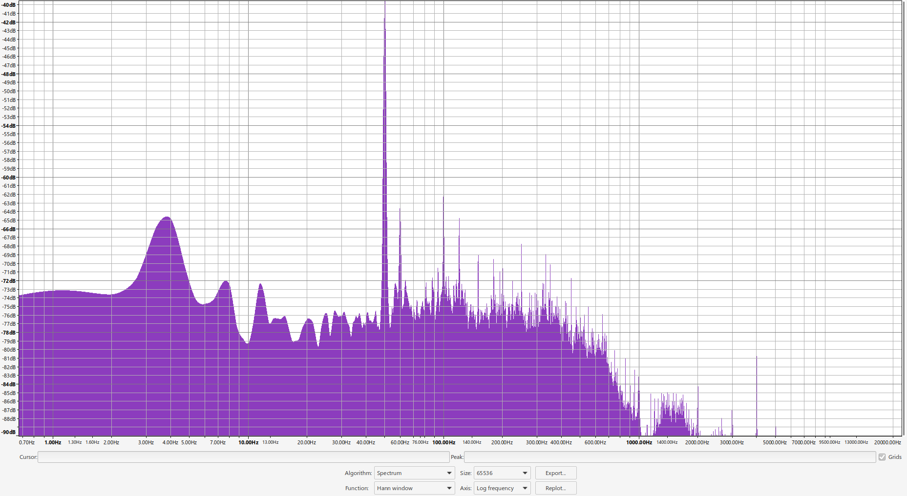

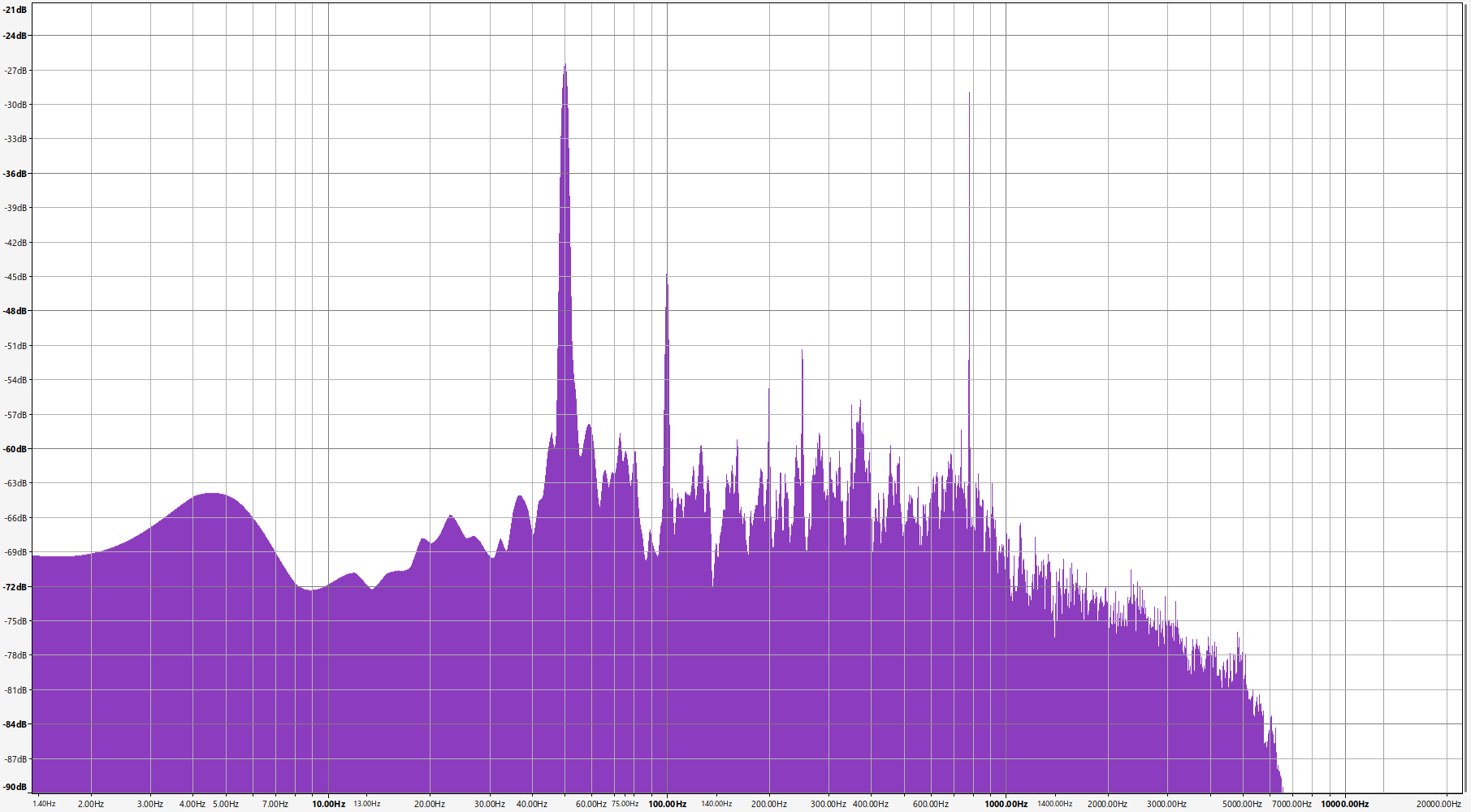

Elimde NE5534 varmış. Bir tık daha iyi ama neredeyse aynı çip. Mikrofonu 2.2V ile 2.2kΩ direnç üzerinden besledim. Breadboard üzerinde yukarıda çizdiğim devreyi kurup PC'nin Line In girişine verdim. Giriş voltajı çok fazla geldi, meğer profesyonel kayıt ekipmanları 1V alırken PC Line In girişleri 0.3V civarı alıyormuş. Direnci değiştirmek yerine giriş volümünü PC'de %25 olarak ayarladım, eğer ses kartı bu düşürme işlemini analog olarak yapıyorsa clipping olmayacaktır.
777 Hz verince çıkan spektrum:
Seste oldukça fazla 50 Hz ve harmonikleri var (osiloskopta da bariz bir şekilde görülüyordu). Bunları bir şekilde engellemeye çalıştım (resimdeki engellenmemiş hali), devrenin üzerine tava geçirmek bir nebze azalttı ama yok etmedi. Breadboard, uzun jumper kabloları ve yetersiz shielding ile sonuç bu kadar. Belki protoboarda lehimleyip tekrar denerim.

Preamp toplam kazancı ve çıkış voltajı neydi? Mikrofonun çıkış seviyesini belirleyelim. Ama tabi asıl test, varsa yakınında bir çalgı teli dımbırdatmak ve ona göre çıkış voltajını ölçmek.
Bir de burada 50 Hz'i yok sayabiliriz, çünkü onun devrenin kendi öz gürültüsü olmadığını biliyoruz. Onun dışındaki gürültü bileşenleri önemli.
FFT alırkan maksimum nokta (mesela 32768) kullanarak mı aldın? Eğer öyle ise gürültü tabanı -63 dBV larda. Bu çok iyi değil. Ama maksimum nokta ile almadıysan gürültüyü olduğundan kötü gösterecektir.
Evet, 32 bin değil de 16 bin nokta idi sanırım. Datasheet'ini bulduğum mikrofonda 60 db SNR veriyordu, -63 db de buna uyuyor. Protoboard lehimlemem neredeyse bitti, yarın çalıştırınca mikrofon bağlamak yerine girişi kısa devre yaparak devrenin kendi gürültüsünü ölçmeyi deneyebilirim. 50 Hz'in kendisini bilgisayarda filtrelesek bile harmonikleri can sıkıyor.

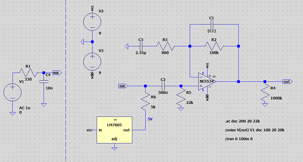

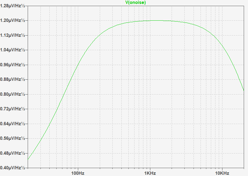

Devreyi biraz değiştirdim. Op-amp girişindeki kondansatör ve grounda giden direncin değerlerini değiştirerek hem düşük frekanslardaki gürültüyü azalttım (nedense simülasyonda gürültü vardı, tam analizini yapamadım ama kondansatörü biraz büyütmek yeterli oldu), hem de 50 Hz'i biraz filtreledim. Op-amp geri besleme çıkışına kondansatör koydum, bu da 50 Hz filtreleme için. Mikrofonu 2.2V güç kaynağı ile beslemek yerine 7805'ten çıkan 5V ve 5kΩ dirençle besledim.

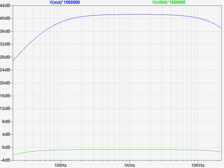

Buradaki mavi çıkış noktasındaki, yeşil ise op-ampa giriş noktasındaki frekans tepkileri.

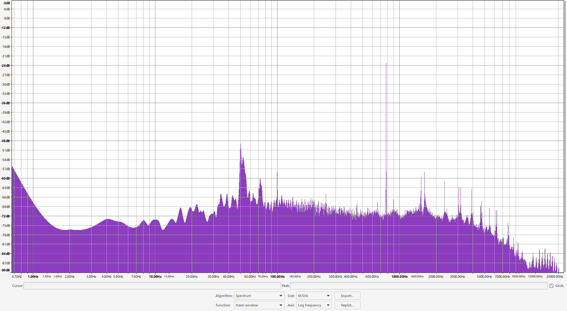

Protoboarda lehimledim. Ciddi iyileşme var. 777 Hz ile şunu alıyorum:

Bu ölçümler yine çok sağlıklı değil, çünkü 1V alan ses kartım yok, shielding yok, devrede audio konnektörüm yok. Bir ara profesyonel bir ses kartı ödünç alıp onunla da ölçeceğim.
2688 eklentisine bak
2689 eklentisine bak Buradaki mavi çıkış noktasındaki, yeşil ise op-ampa giriş noktasındaki frekans tepkileri.
2691 eklentisine bak
