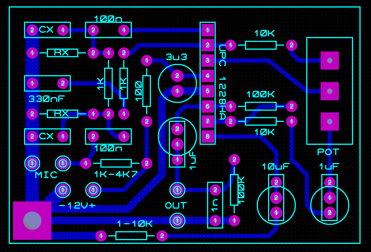

@Mr_YAMYAM abi @Mehmetkrac550 a @Mustafa281 nın yaptığı upc1228 devrrsini verelim yapsın. O devre kapasitif mikrofon için iyi çalışıyordu. Eğer yaparda çalıştırırsa bende kafamı kuma gömerim utancımdan :katil1:

UPC 1228 içerisinde kendi voltaj düzenleyicisi olduğu için doğrudan tek gerilimle çalıştırılmaktadır.
Bu entegrenin PSRR değeri de son derece iyi olduğu için diğer op-amplara göre özel avantajı vardır.

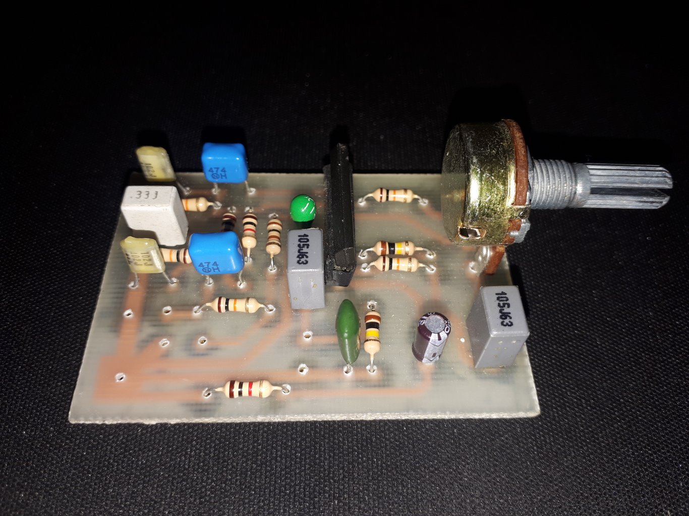

@Mehmetkrac550 bu devreyi layıkı ile yapabilirsen istediğini elde etmiş olursun. Yamyam abi de sana yardım eder. Ama bağlama içine sığar mı bilmiyorum. Herşey senin azmine kalmış.
@Mustafa281 nın bana gönderdiği devrenin kesin çalışan şekli budur. Baskıdevre pdf dosyasını da ekledim. Ekranlama için devrenin sığabileceği bir metal kutu bulmalısın.
Şemasını da koyabilir misin Gökhan? Böyle sırf PCB koyunca tamamen ezbere iş oluyor :)
2612 eklentisine bak
2613 eklentisine bak
