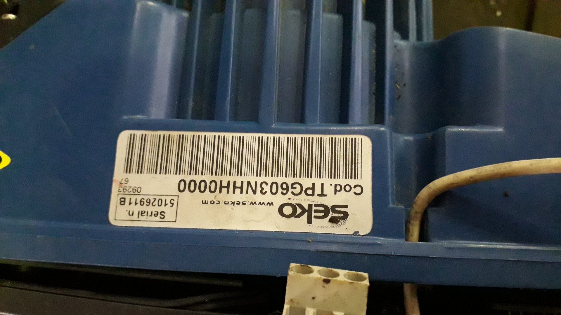

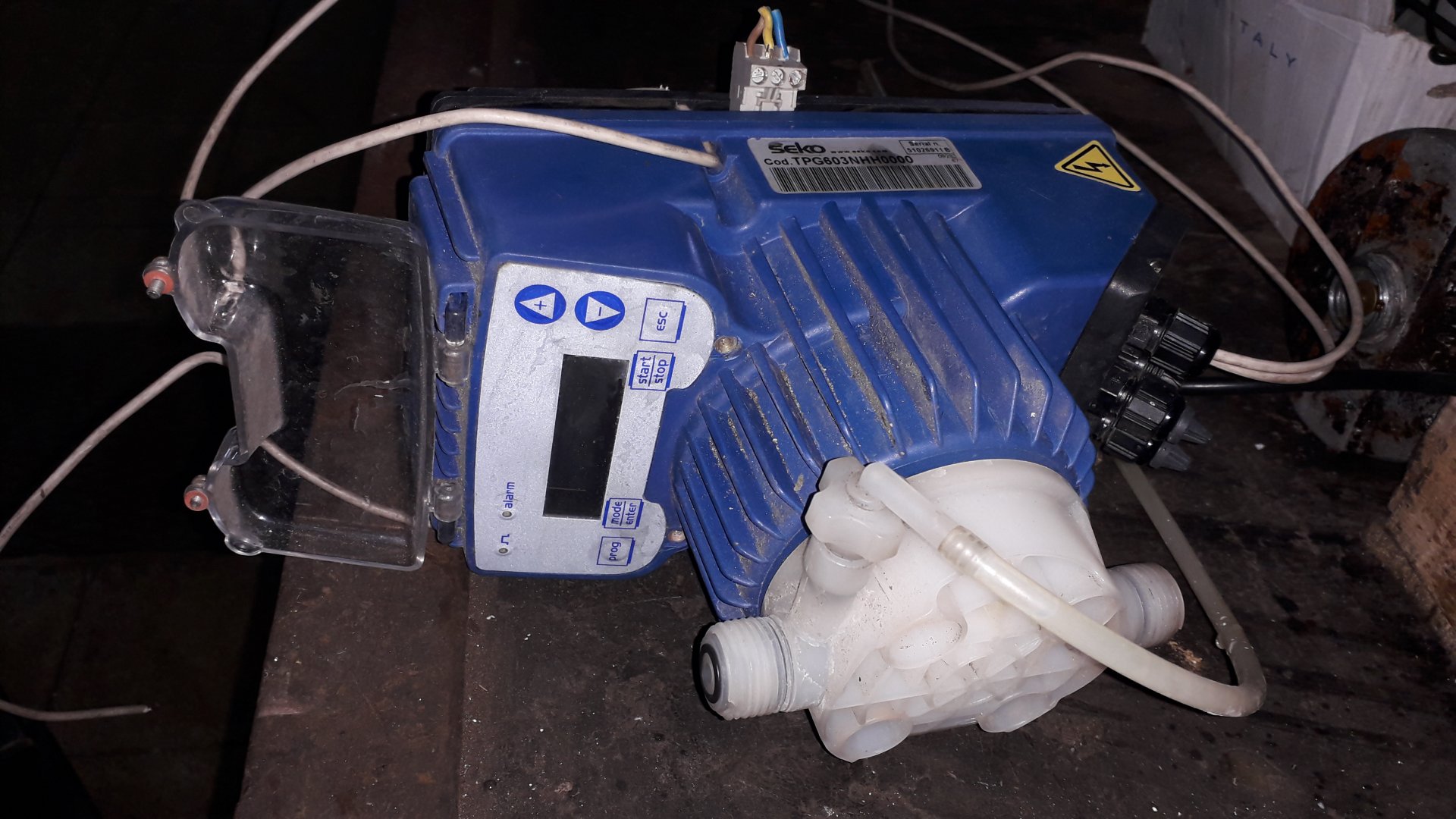

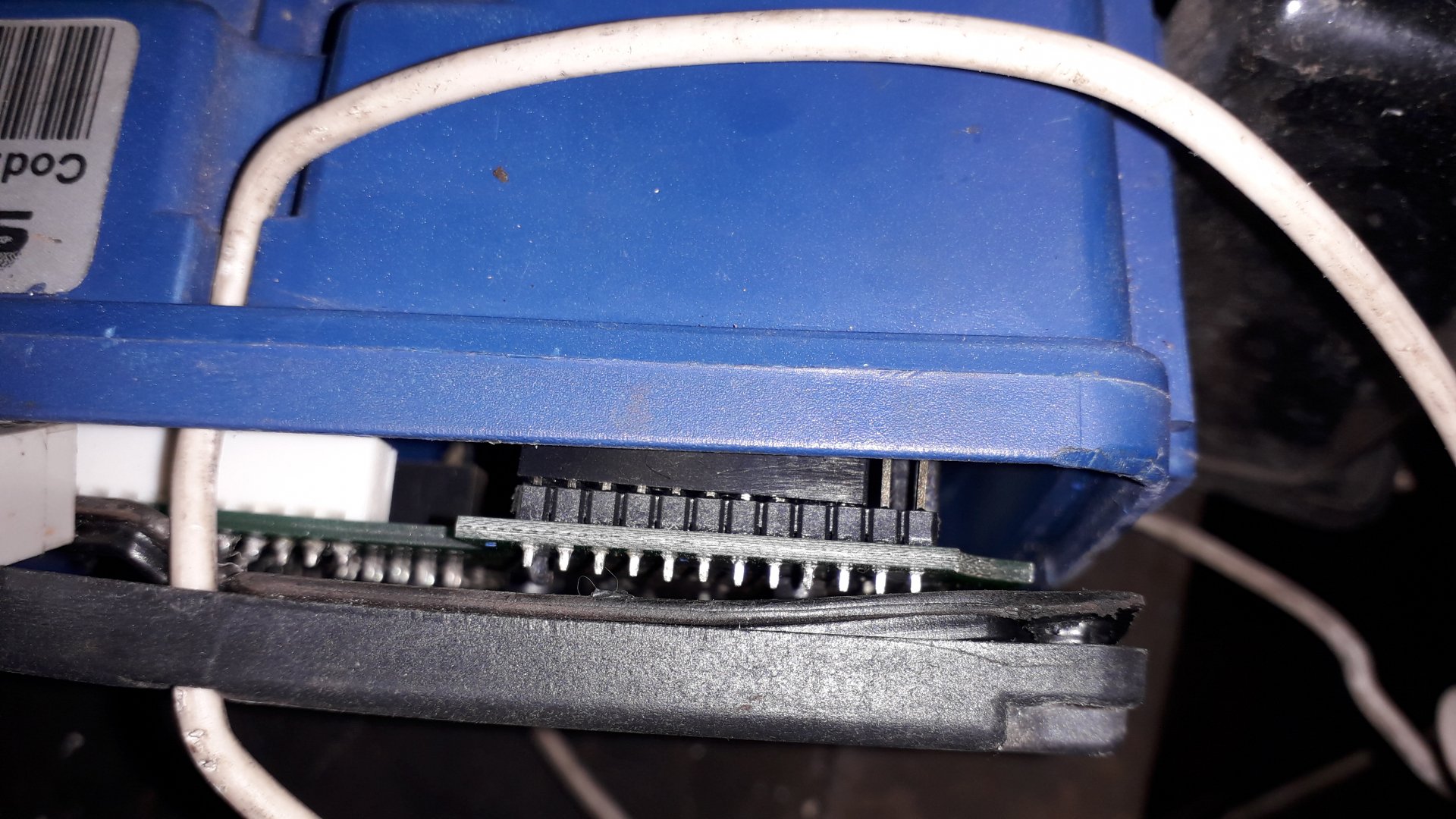

Dozaj pompasi stop ta takılı kalmış. Bunların derdiyle daha önce uğraştığimdan hemen derdini anladım. Tuş takımındaki düğme çalışmıyor. Daha önce tuş takımı bağlantı pinlerini de oturup çıkartmıştım. Hemen arşivimden buldum . Bir kablo ile soket üzerinden start verdim .
