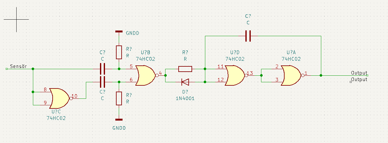

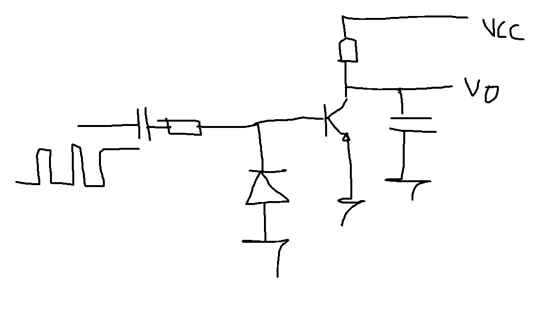

1 Hz e kadar problemsiz çalışır.
5 volt giriş palsi yeterlidir. Ancak senin sensordan daha yüksek gelmesinin de mahzuru yoktur.

Aradığımız şeyin adı retriggerable monostable multivibrator. Sensörden gelen sinyalin hem yükselen, hem de düşen kenarında yeni bir önceden belirlenmiş sürede çıkış sağlıyor. CD4538 bu iş için imal edilmiş desek yeri.

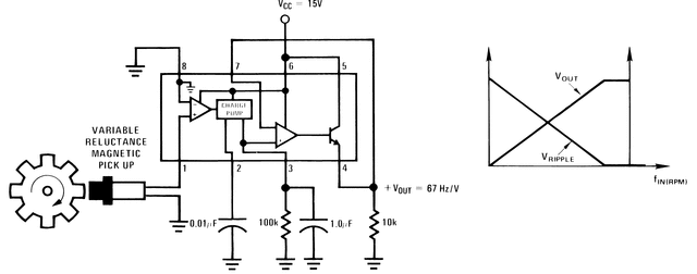

sırf bu iş için üretilmiş bir entegre buldum. yükselen kenar algılaması yapıyor. pals yüksek veya düşükte kalırsa 0v, değilse frekansa göre analog dc çıkış üretiyor. sipariş verdim gelince deneyeceğim.
LM2917-8

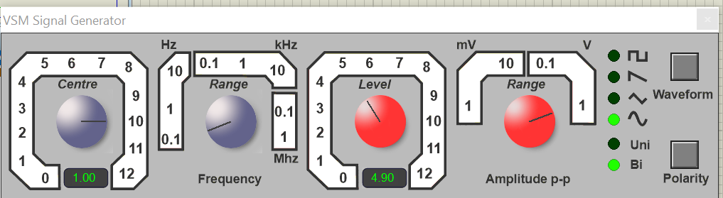

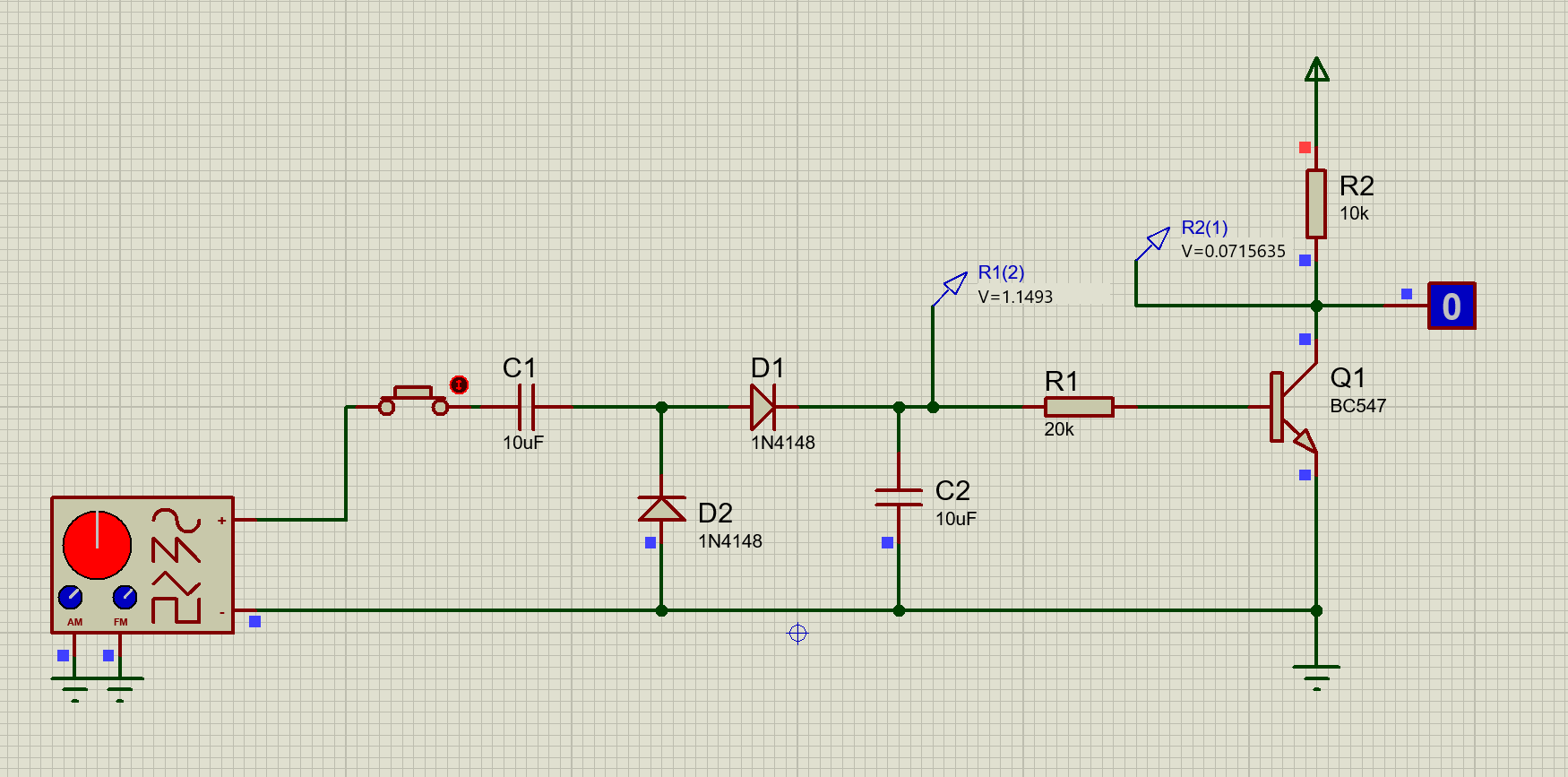

çok haklısın, baştan beri niyetim oydu ama yazılımdan çok anlamıyorum chatgpt yardımıyla da bi yere kadar ilerleyebildim. projede ufak bir değişiklik oldu. artık sensörden gelen pals hızına göre pwm duty oranını da değiştirmem gerekiyor.
aşağıda bir örnek var, mantık hataları olabilir. simülasyonda çalışıyor ama henüz kurup denemedim. anlıyorsan veya anlayan biri bakarsa sevinirim.
şöyle;
