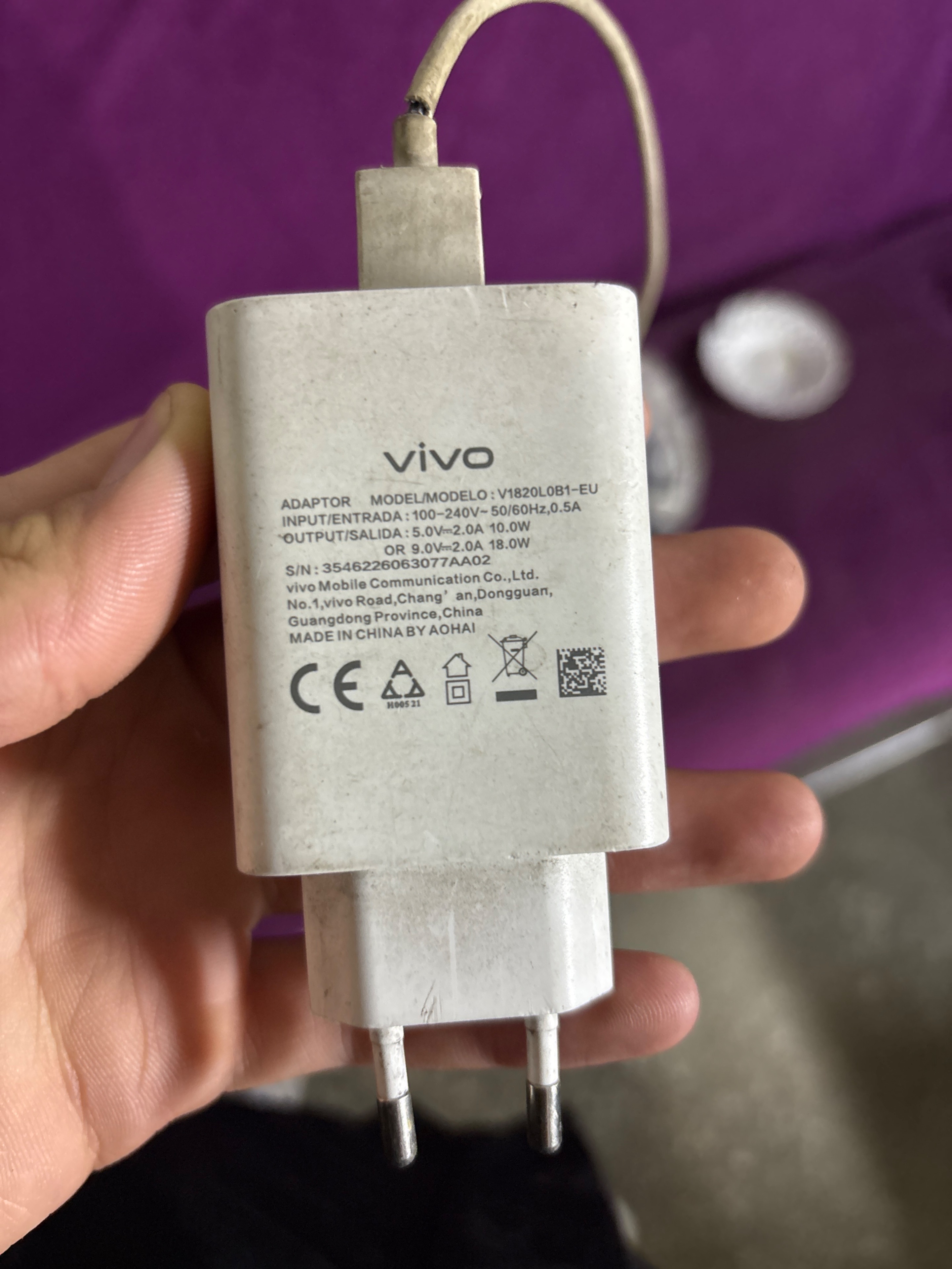

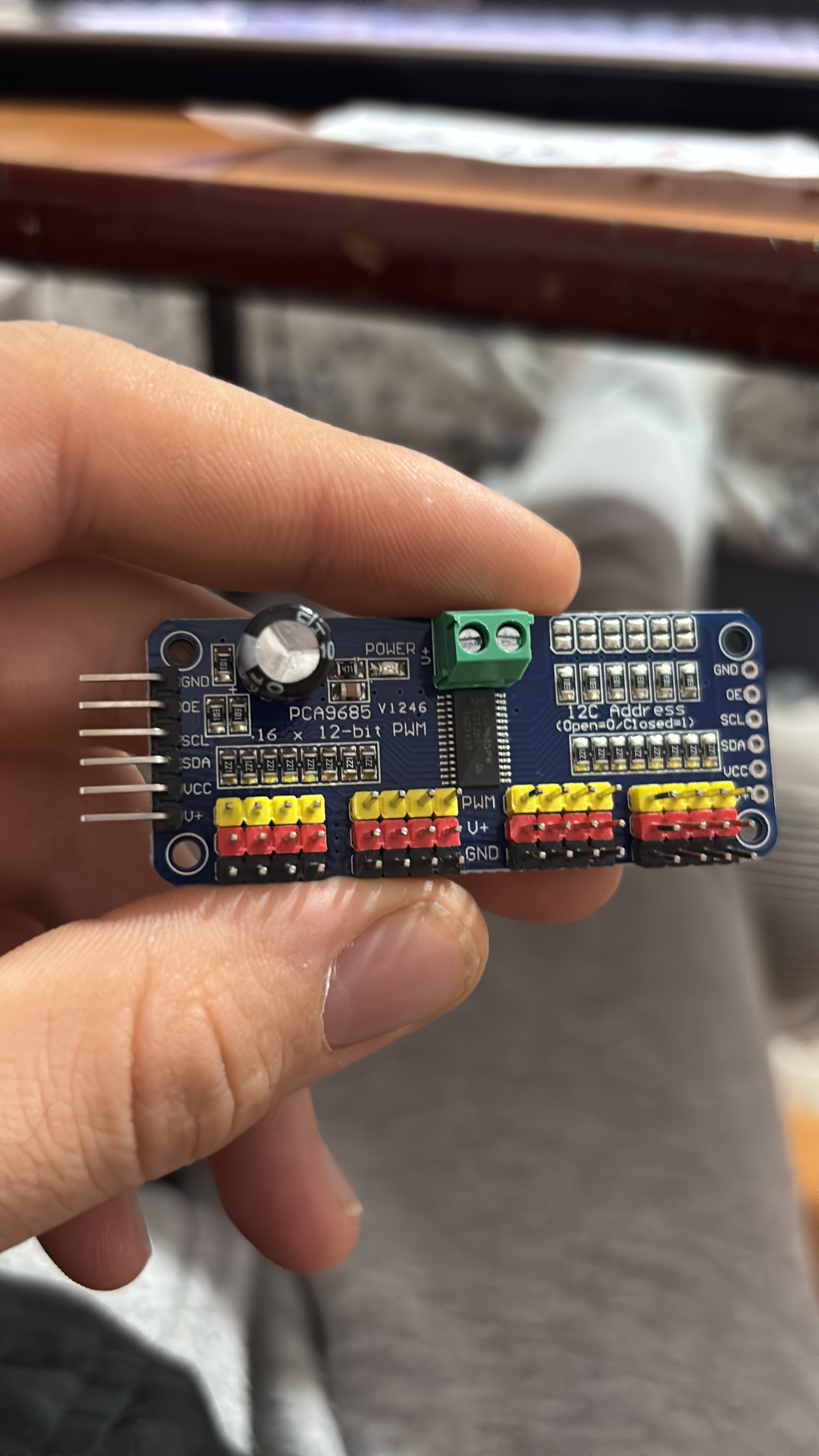

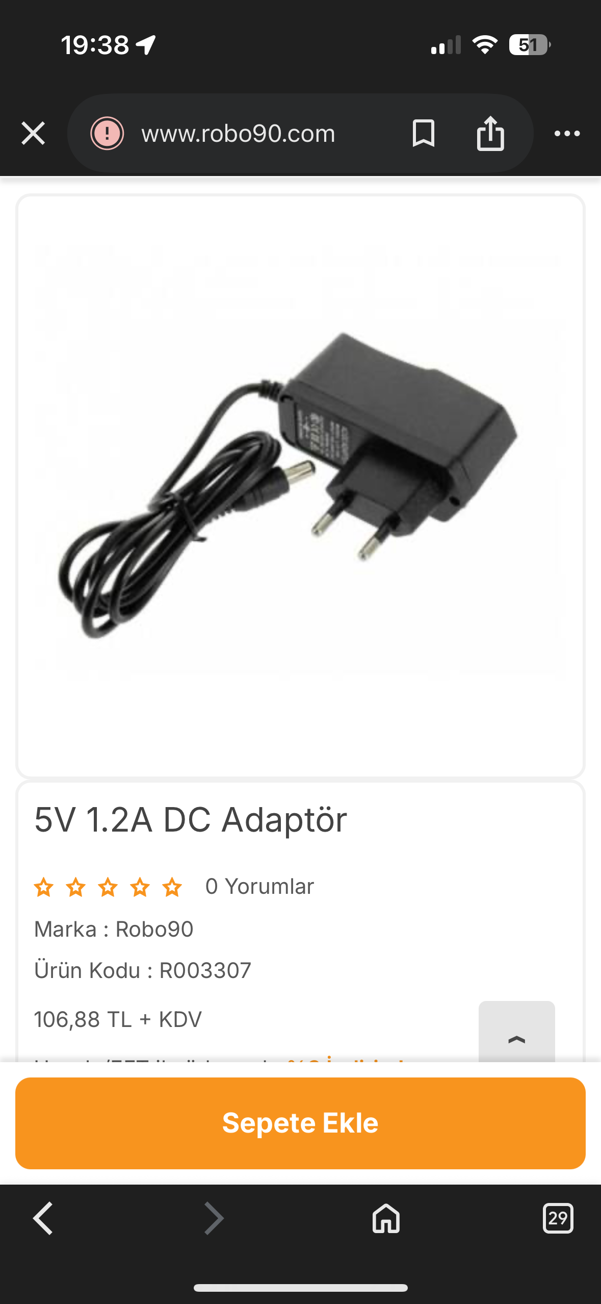

3 servo motor (sg90) , step motor , Lcd mavi ekran , ve birkaç sensör kulanacam
Servo motorları tek tek çalıştırabiliyorum ama toplu çalıştıramıyorum servo motorları onun için pca8695 aldım fakat bir şeyleri eksik kalıyor sanırım büyük ihtimale güç yani harici kaynaktan dolayı oluyor bana servolar ve pca 8695 ve harici güç kaynağını nasıl çalıştırırım yardımcı olabilirmisinz
Ve fotoğraftaki adaptör veya aldığım 5 v 1,2 amper li adaptör yeterli olurmu kullandığım malzemelere

http://www.ee.ic.ac.uk/pcheung/teaching/DE1_EE/stores/sg90_datasheet.pdf
servo motorun özelliklerinde yazmıyor ne kadar akım çektiği.
tek çalıştırdığın servonun harcadığı maksimum akımı ölç. yükte harcadığı akım değişebilir.
Servo sayısına çarp.
pca8695 16 çıkış uçlarının herbiri 25 ma toplamda 400 ma harcıyor.
Hepsini topla. 1,2 gibi bir katsayı ile çarp.
Adaptörün toplam çıkış amperi o kadar olmalı.
