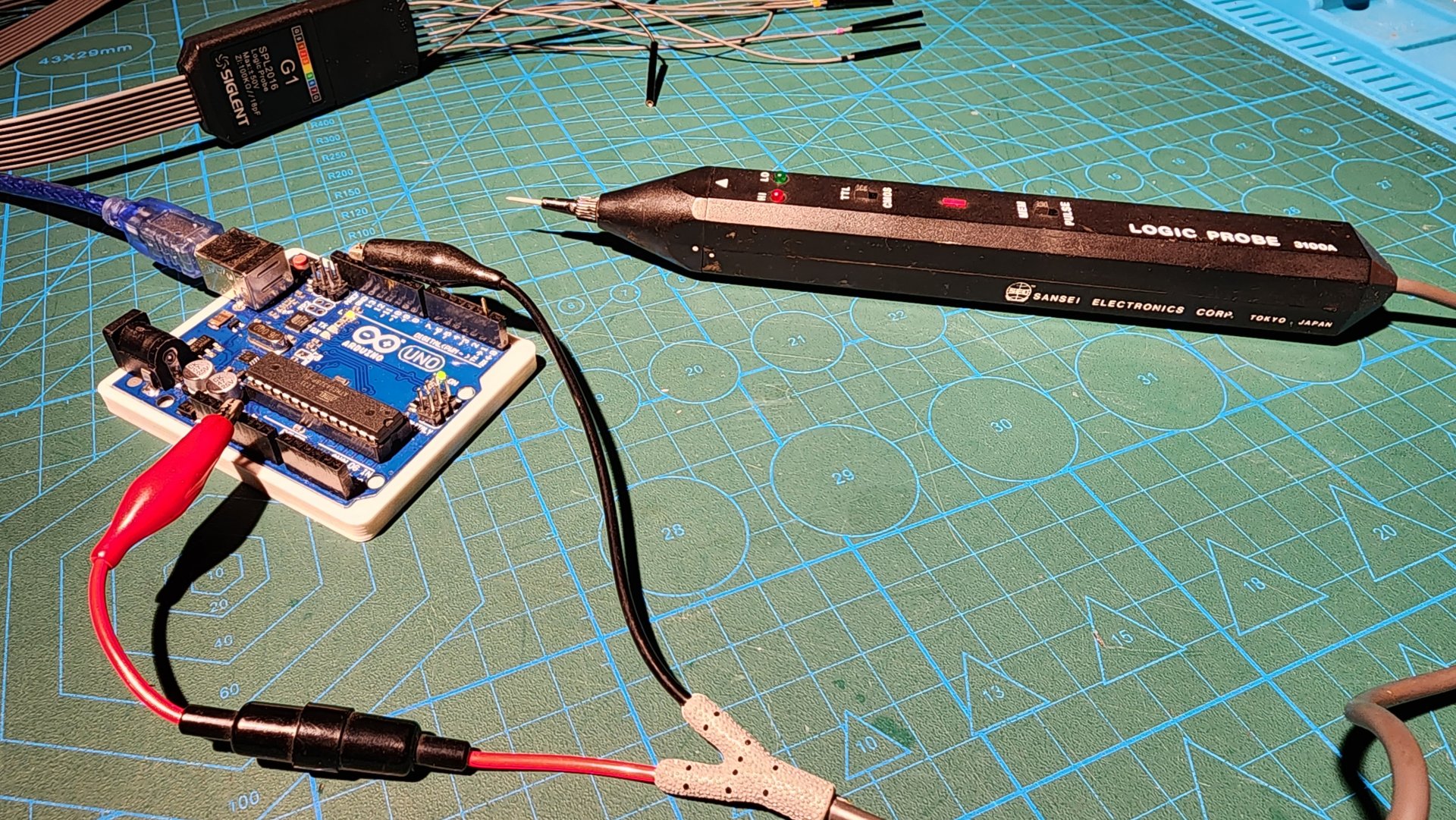

Teori ve mantık bakımından fikrim olsa da logic analizör ile çok fazla tecrübem olmadı. Daha önce aşağıdaki Japon üretimi Sansei marka 3100A logic probum ile çok daha basit gözlemler yapabiliyordum.
Şimdi de yeni cihaz ile bilgileri tazelemek, eksikleri tamamlamak ve en önemlisi bilgilerin daha kalıcı olması için bazı denemeler yapmaya karar verdim. Bu çerçevede bugün ilk defa yeni osiloskopumdaki logic analizör özelliğini Arduino ile basitçe tecrübe ettim. Test düzeneğim şöyle; Arduino'a aşağıdaki seri terminale çıktı veren kodu yazdım. Arduino'nun TX bacağını logic analizörün 0. pinine bağladım. Osiloskop'un decode özelliği ile gelen UART sinyalini çözdüm.

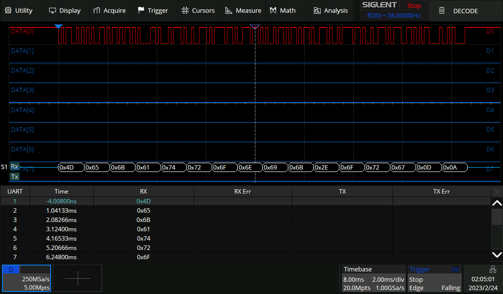

Bu sinyali daha önce nasıl görüyordum? Aşağıdaki videoda yeşil ışığın yandığı sinyali biraz daha aşağıdaki ekran görüntüsündeki sinyal ile aynı.
Osiloskoptaki ekran görüntüsü. Ekran görüntüsü, triger ile yakalanmış sinyalin ekrana tam sığdığı halidir.
22431 eklentisine bak
