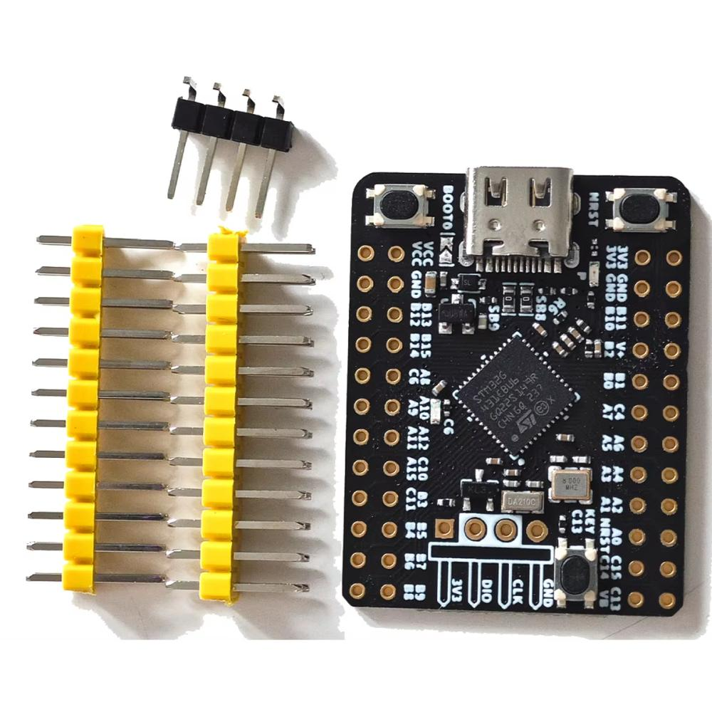

Kitim bu gun geldi. Keilin mevcut listesinde STM32G403 serisi yok.
Yuklemek icin Project -> Manage -> Packer installer installeri calistirmak gerekiyor.
Su anda STLINK cihazimla islemciye eski 103C8 kodlarimi atabildim ve debug menuye gecebildim.
Simdi tum kodlari yeni bastan elden gecirmem gerekecek gibi gorunuyor.
F103C8 icin, PCde yazdigim yardimci programim var. Bununla sadece bazi seyleri tik tik yaparak kod uret dedigimde
tum init kodlarini ramda verilerin duzenlemesini hazirliyor vs inanilmaz kisa kodlar uretiyordu ve bu programi belki de 1 seneye yakin zamanda yazmistim.
Bu kodu da bir ara elden geciirip G403'e gore uyarlamam gerekecek.
Eger USB rutinimde de radikal degisiklikler yapmam gerekirse isim gercekten cok cok zor.
