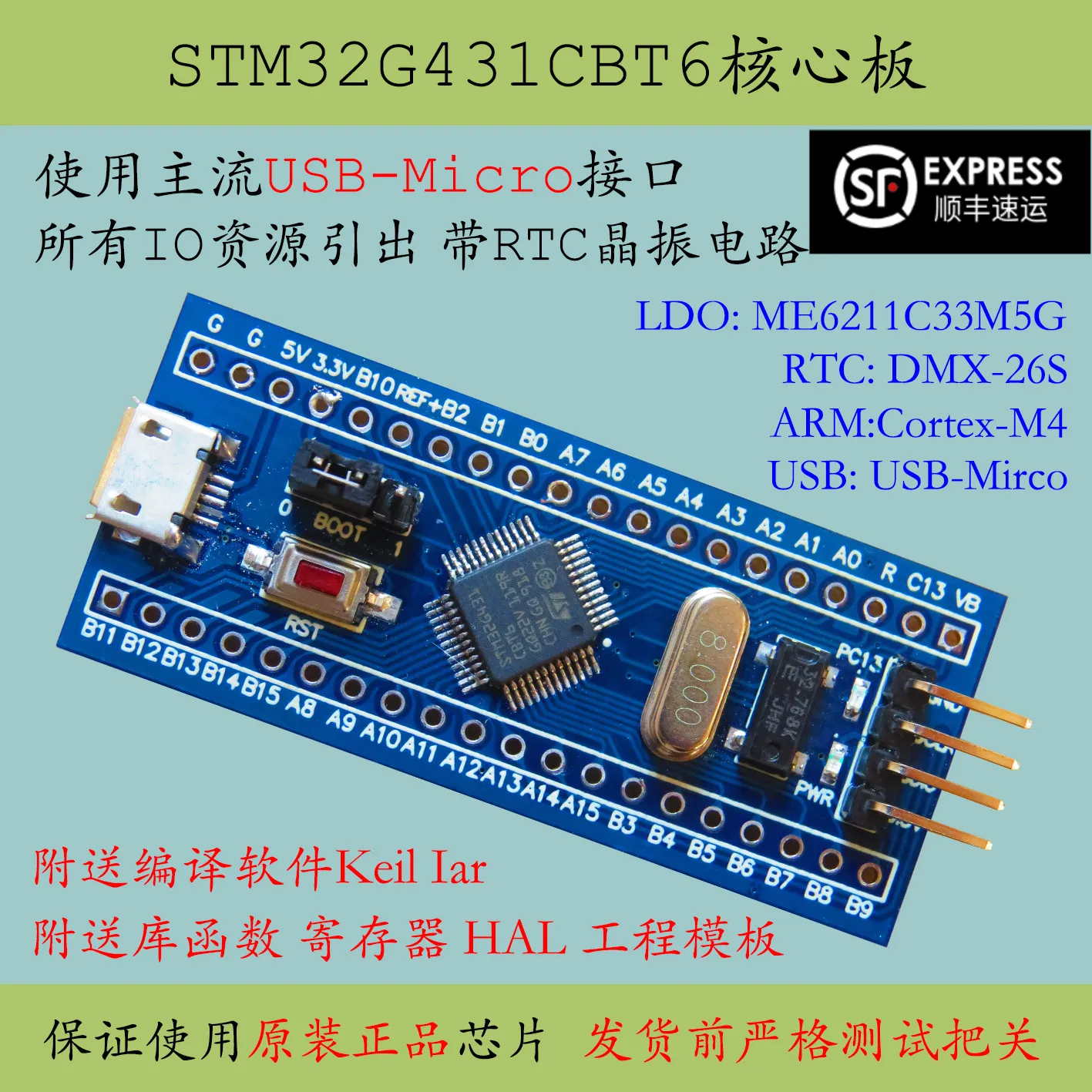

103C8 islerimi hakkiyla yapiyor. Bu adamin vardir bir bildigi deyip STM32F303 serisine baktim evet 103C8'e gore bayagi bir artisi var ustelik daha ucuz.
Fakat Bluepill tarzi atistirma yapabilecegim bir kit bulamadim.
401 serisine ait mini kit buldum bunun da islemcisi daha pahali.
303 serisinde bazi cipler Farnellde satistan kaldirilmis. Bu biraz kafa karistirici.
Fakat 303 48 pin mini kit bulsam hemen alip deneyecegim.

Yeni seriler için ST orijinal kitleri mevcut. Türkiye de EMPA satıyor. Biraz pahalı - 15 dolarlardan başlar ve gelişmiş büyük çipler için 100'ü aşar. Prototip için verilmeyecek para değil.
