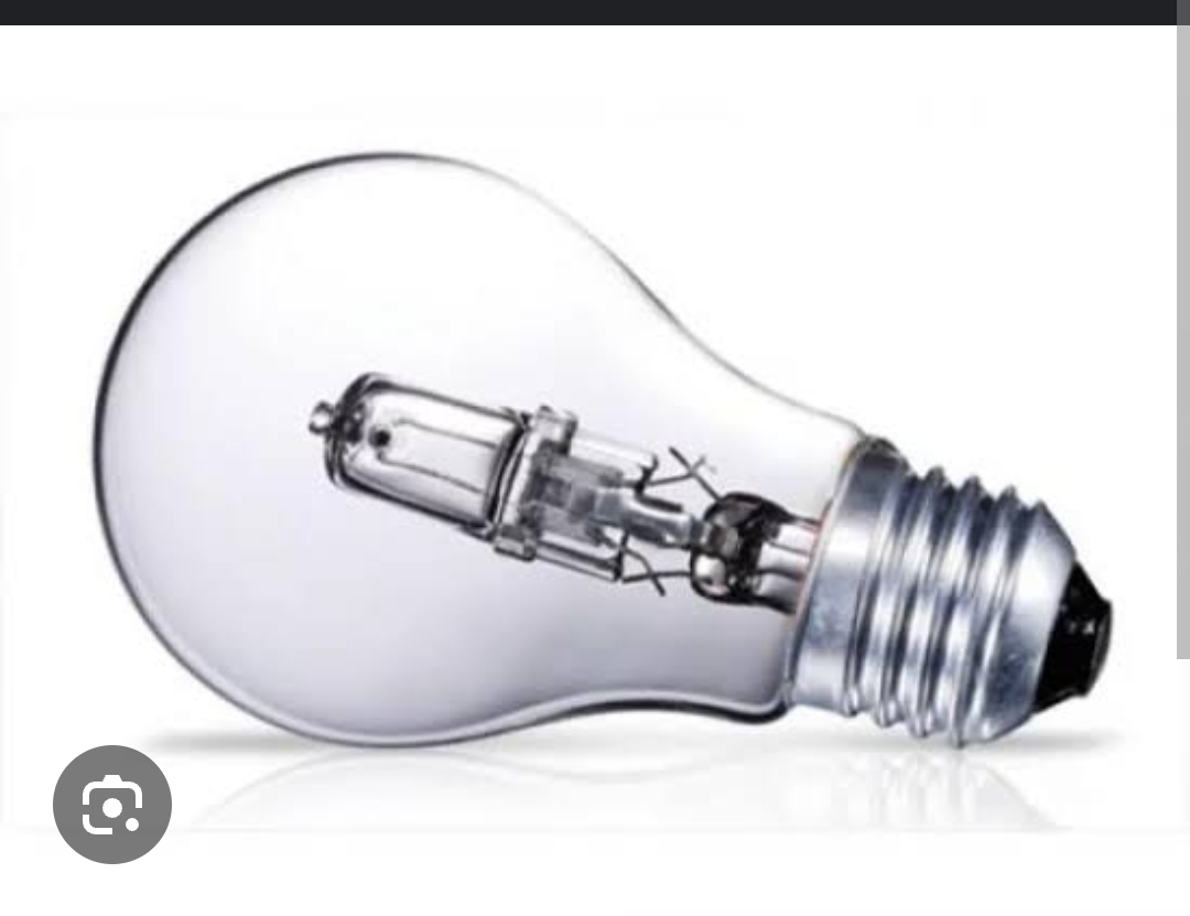

Kullanılan lambanın gücü, kısa devre durumu ve kısa devre olmayan durum arasındaki parlaklık farkını belirler. Çok düşük güçlü bir lamba kullanırsan, kısa devre olmadığı halde TAM parlaklığa yakın parlaklık ile yanar. İkisi arasındaki farkı görmek zor olabilir.
Lambanın gücünün, cihazın gücünden mümkün olduğunca daha fazla olması lazım. Üç katı olmasında fayda var. Bu durumda, kısa devre anında lamba TAM parlaklık ile yanar, kısa devre yoksa da çok zayıf yanar.
Lambanın gücünün, cihazın gücünden mümkün olduğunca daha fazla olması lazım. En az üç katı olmasında fayda var. Bu durumda, kısa devre anında lamba TAM parlaklık ile yanar, kısa devre yoksa da çok zayıf yanar.

Basit rezistif yük olarak düşünürsen, lamba ve yük arasında bir voltaj paylaşımı olacak. Lamba güçlü ise voltajın çoğunluğu yüke gidecek.
Eğer yük basit resiztif yük değil de SMPS gibi lineer olmayan bir yük ise o zaman üzerinde düşen voltaja göre öyle ilginç davranışlar gösterebilir. Ama gene de parlaklık farkı belirgin olacaktır.
O halde ne kadar yuksek olursa o kadar iyi diyebiliriz.
Bunu diyemeyiz :) 2 KW lık halojen lamba bağlarsan, kısa devreye karşı herhangi bir koruma sağlamaz, çünkü 10A bile geçse içinden, üzerinde çok az bir voltaj düşecek, voltajın çoğu yükte olacak. 10 A akım da kısa devre olan bir SMPS'i darmaduman etmeye yeter.

Aslında optimum bir güç de bulunabilir. Mesela diyelim SMPS 110W. Lamda da 440W. Yani 4 katı. Bu durumda eğer SMPS kısa devre ise, içinden 2 A akım geçecek. Bu 2 A de, çok fazla süre geçmezse, SMPS'deki arızayı kötüleştirmez. Ama SMPS de kısa devre yoksa cihaz da çalışır. Neden? Çünkü 220V şebeke 5'a bölünüyor ve test edilen cihaz üzerinde 176 VAC düşüyor. Birçok SMPS de bu voltajda gayet mutlu mesut çalışır :)
Yani 110W lık yük için 440W lamba kullanırsan (4 katı), o zaman kısa devre durumunda lamba TAM yanar, kısa devre yoksa da lamba çok zayıf yanar ve CİHAZ DA ÇALIŞIR.
Taydin abi sizce 2A kisa devre olan bir smps icin sakoncali degil mi? Nihayetinde seri bagli 2 direnc olarak dusundugumuzde seri bagli direnclerden ayni akim gecer. Ampul 440 watt 2A demek. Kisa devre smps icin 2A sıkıntı olmaz mi?
Sanki lamba watini belirli bir aralikta tutmak lazim gibi geliyor.
dediğim gibi lamba watını yüksek tutunca cihazın da çalışmasına izin veriyor. Ama eksisi de cihazın kısa devre olması durumunda biraz daha yüksek akım çekiyor.
Eğer lamba varken cihazın çalışması önemli değilse daha düşük bir güç de iş görüyor.
Eğer senin için tek önemli olan kısa devre olma ve olmama arasında bir parlaklık farkı görebilmek ise, bu farkı gösteren her lamba iş görür.
