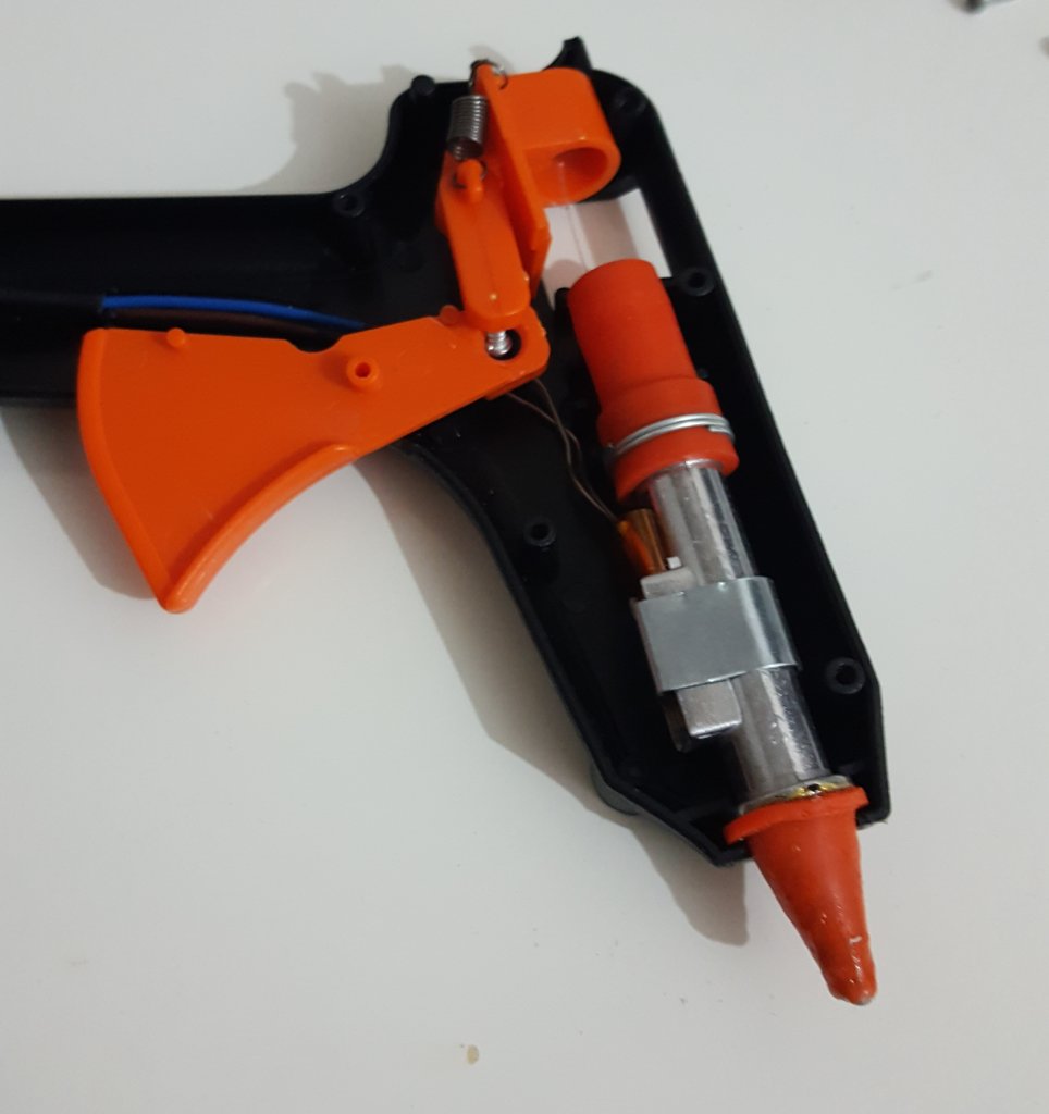

Hanımların eli ayağı, göz bebeği, alet çantalarının ilk ve tek makinası ve nedense bu kadar çok kullanmalarına rağmen hala uzmanlık seviyesine gelemediler şu aleti kullanırken. 3 tane tamir ettikten sonra tetiklerinin tekrar kırılması sonucu onarılamayacak hale gelince çöpe attım. Bu dördüncü makina.
Makinanın olayı aslında basit. Fişe takacaksın ısınmasını bekleyip kullanacaksın. Ama bizimkiler sabırsız. Isınmasını beklemeden silikonu eritecem diye asılıyorlar tetiğe. Sonuç bu;
Neyse tamirine başlayayım. Makinanın içini açtım.
Tetiğe ısınmadan asılınması sonucu silikonu namluya süren parçanın bacağı kopmuş.
Havya ile kopan yere vida tutunacak kadar delik açtım.
Açtığım deliğe vidayı tutturdum ama eskisi kadar sağlam olması mümkün değil. Bu noktada evdekileri sıkı sıkı tembihledim. Isınmadan yapacağınız ilk hamlede cihaz çöpe gider diye.

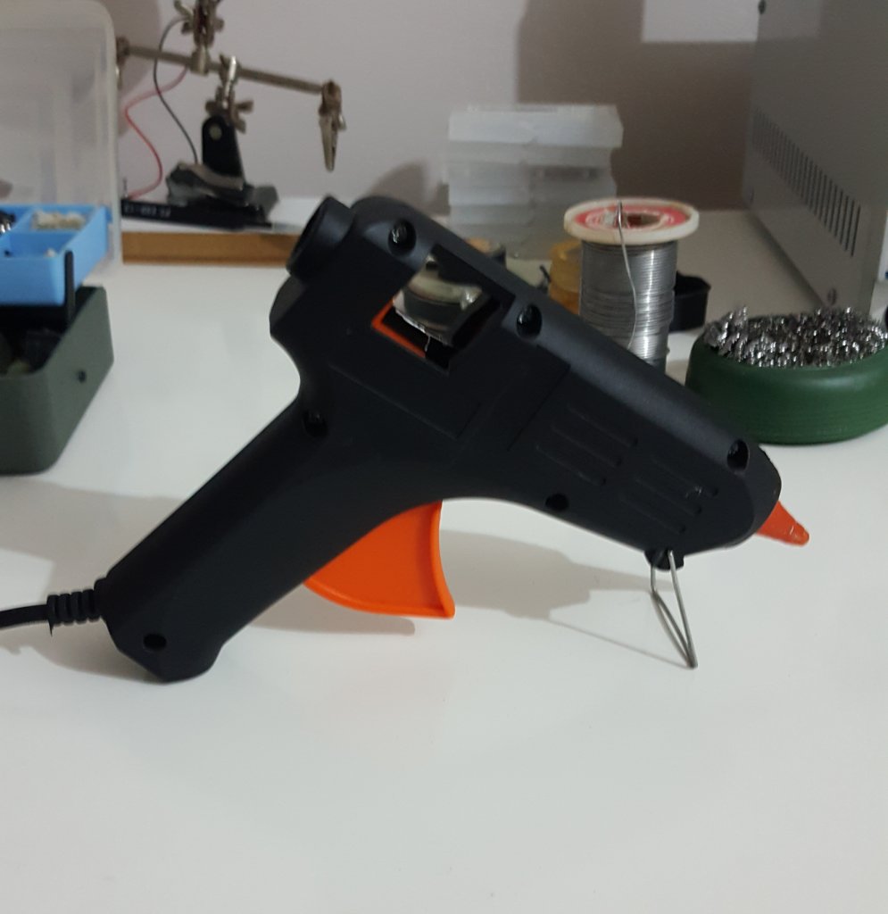

Cihazı toplayıp teslim ettim hanıma. Akabinde beşinciyi almak üzere araştırmaya başladım bile :katil1:

Havya ucu ile plastiği vidanın etrafına iyice itekledin mi? Böylece vidanın dişi ile plastik arasındaki boşluğu almış olursun.
Ben lehimlemede artık performans vermeyen aşınmış uçları atmıyorum ve böyle plastik işlerinde kullanıyorum ;)
Yok abi. Zaten tam delik açmadım. Tutacak kadar açtım gerisini vidayı çevirerek yol açtırdım.
Birdahakine dediğinide yaparım. :)
Bu arada çalışma masası çok ferah duruyor, güle güle kullan.
Öyle yaptıysan gene sıkı olmuştur o.
Ben bazan yeni bir alete kendimi ikna etmek için eskisini üstün körü tamir ettiğim olmuştur, o yüzden dediydim :D
