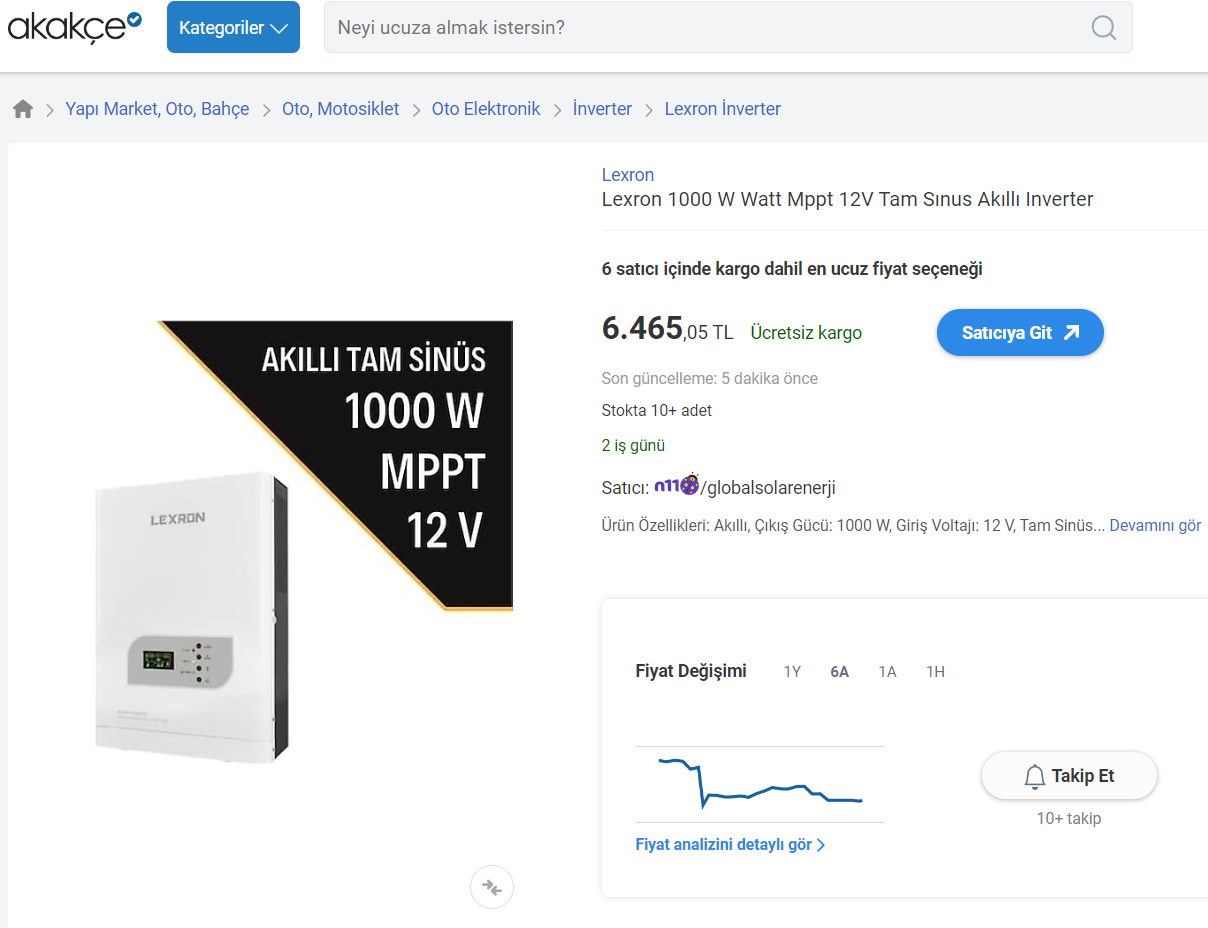

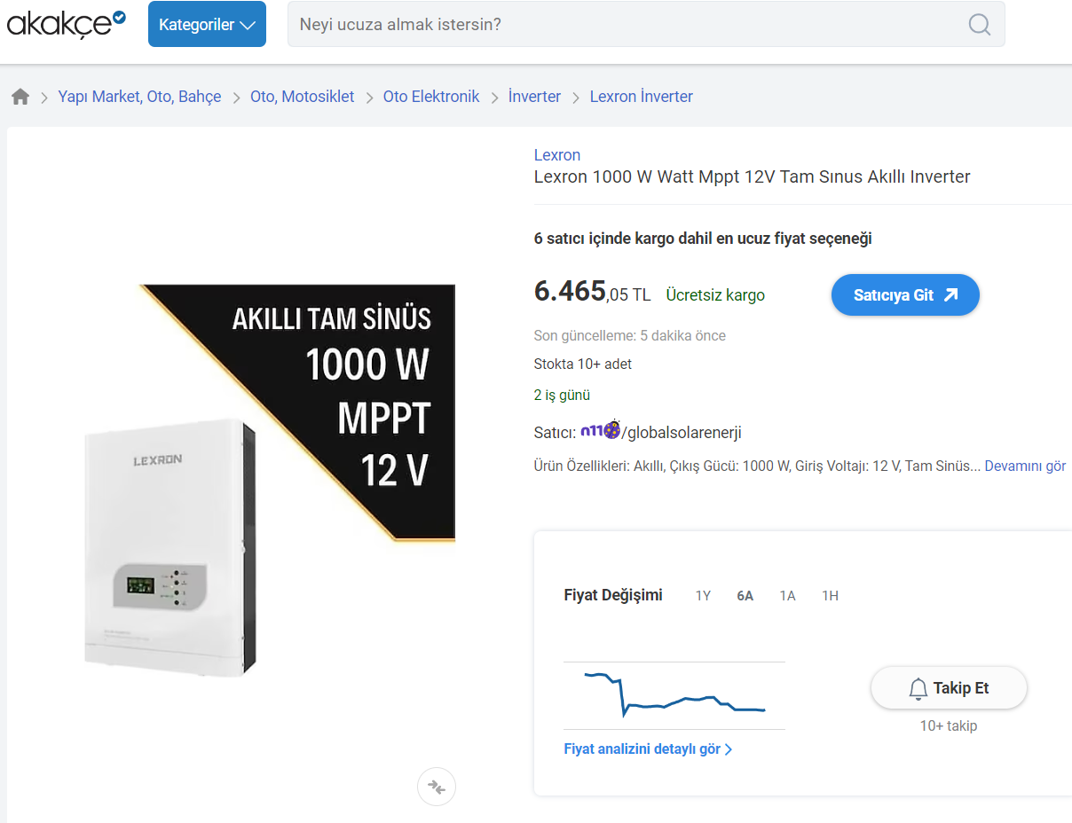

12 volt 20Ah jel akü.
Güneş paneli ise 12 volt 60 watt.
Para olsa daha büyük güneş paneli ile akü alırdım. :)
Akü 2 senelik. Sadece telefon şarj ediyordum.
Kısa süreli denemek için 750 wattlık elektrik süpürgesinide çalıştırdım.
Televizyon ile 10 wattlık lambayı 3.5 saat çalıştırdı.
Akü boşta iken 13.6 volt idi.
İnverteri çalıştırınca 12.6 volt oldu.
10.8 voltta alarm verdi.
Kapatınca akü 11.7 volt oldu.
Çıkışına wattmetre taksaydım keşke. :)

1000 watt yazıyor üzerinde ama link 3 adet war bu ürünü içeren.
birisi 100Watt yazmış gücüne.
Ayrıca güneş paneli şarjında DC sistem olduğundan trafo olmaz.
Trafoyu şebekeden şarj için söylemiş olsalar gerek.
Trafolu dediği sarı trafo, benim solar dizim 190v seri bağlı, aküm 48v. inverterim tommatech 11kw, yazılımı yeni güncel.
190 volttan 48 volta indirmek için aradan switch mode bir katman var.
Mesajdaki şarj cihazı basitliğin en rüküş seviyesinde, programı berbat. Gerçi inverter de kısa sürede kart yakan tip. Bu invertere bu şarj cihazıyla akım sağlamaya kalkarsan ikisi birden yanar.
Şaşkaloz şarj cihazı aküyü şarj için voltajı yükseltecek, inverter voltajı görünce akü dolu zannedecek, anlık devre açacak, şarj cihazı akımı karşılayamayacak voltaj düşecek, hata koruması veya iletişim olmadığı için aç-kapa döngüde ortam kızışacak. Aküden aşırı akım çekilecek, akü yanacak. Panellerin en az 1500w olması ve güneşin olması hali dışında zor.
