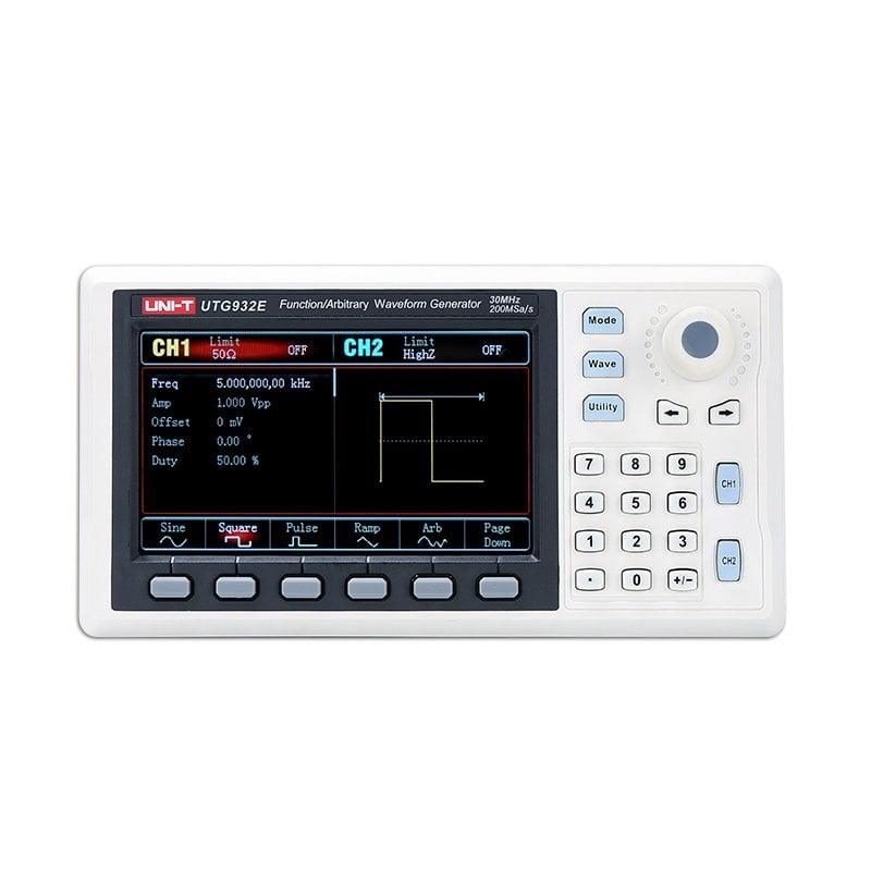

Günlük işler için ikinci bir sinyal jeneratörü alacağım. @DrFreeman, @taydin elinizdeki cihazlardan memnun musunuz?
Seçenekler şunlar. EEVBlog'da çok memnun olan da, şikayet (sinyal gürültüsü) edeni de çok.
Yorumlarınızı rica edeceğim:
- UNI-T UTG932 (60 MHz'e yükseltilebiliyor)

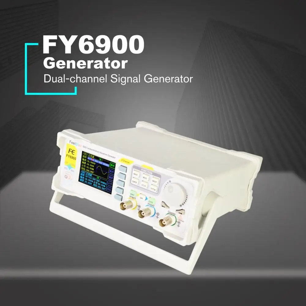

- FeelElec FY6900 (60MHz)

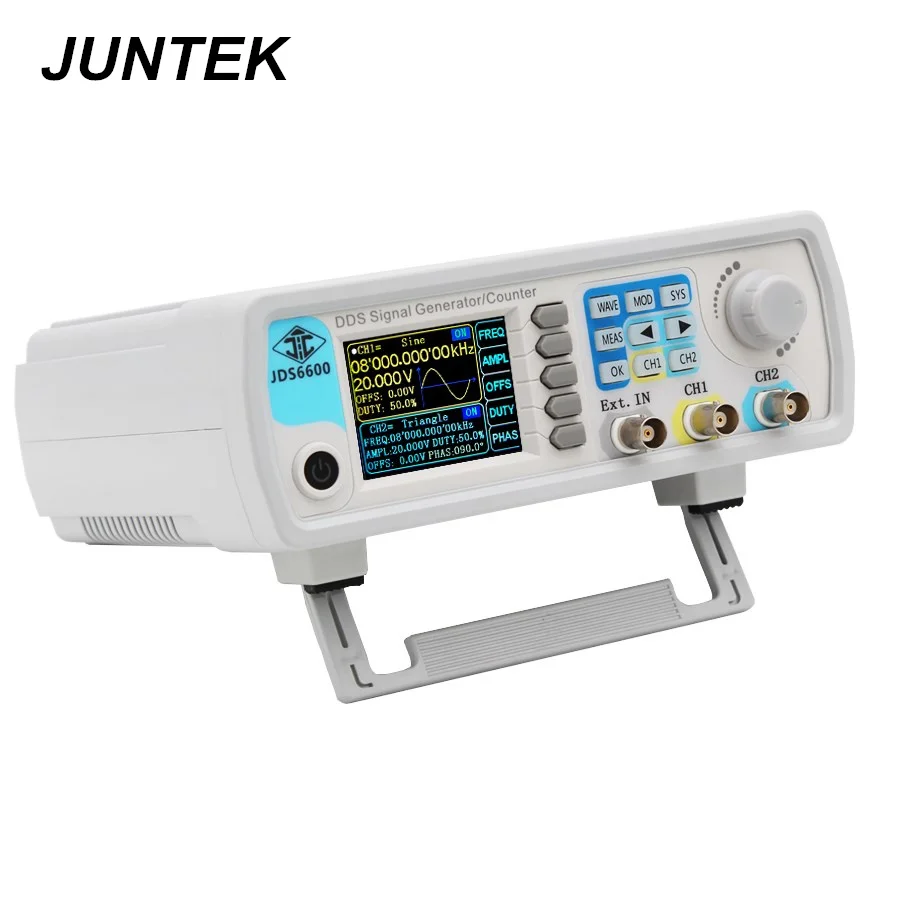

- Juntek JDS6600 (60MHz)

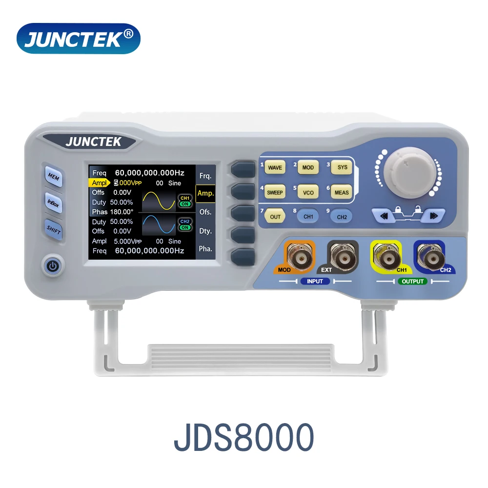

- Juntek JDS8060 (60MHz)
İlk yorumlara göre UNI-T üretim kalitesi ve besleme gürültüsü açısından avantajlı gibi. Kaliteli bir adaptörle kullanarak düzgün bir sinyal alınabiliyormuş. Türkiye fiyatı makul. KDV Haric 155 dolar civarına garantili almak mümkün. EPROM güncellemesiyle 60 MHz yapılabiliyor.
FeelElec FY6900 ve Juntek JDS6600 benzer cihazlar. Juntek harici beslemeli. UART TTL girişi üzerinden komut gönderme imkanı var. Buradan kumanda edecek bir ESP modülü eklemek mümkün. Yukarıda yazdığım gibi yorumlar çok muhtelif. Herşey dahil maliyetler 125-140 dolar civarında.
Juntek JDS8060 kağıt üzerinde daha iyi görünüyor biraz daha maliyetli. 216 Dolar.

JDS6600 bende de var çok detaylı test etmedim ama 30 Mhz den sonra skopta sinyaller bozuluyor
Benim FY6900 bir kenarda istirahat ediyor, incelenmeyi bekliyor :) Eğer frekans bandı boyunca sabit genlik, yüksek frekans kararlılığı, yüksek kare dalga frekansı, hızlı yükselme, düşme zamanı, ve düşük distorsiyon gerekmiyorsa bu tip ucuz sinyal jeneratörleri rahat iş görür.

Geçen gün UTG932 ile 200 mVrms 100 Hz sinyal ürettirdim. Tam olarak bu değeri aldım yani hassasiyeti benim kullandığım değerlerde mükemmel. Üstelik kendi (SMPS) adaptörünü kullanıyorum. Varsa merak ettiğin bir sinyal kalitesi Siglent SDS 1104X-E ile okuduğum değerleri paylaşabilirim.

Hepsinden önce bir yanlış anlaşılmayı düzelteyim. Bendeki cihaz UTG962E, yani doğuştan 60 MHz.
Sweep sorusunun zamanlaması inanılmaz. Şu an yaptığım iş için de hem cihazın FFT'sini hem de sinyal işleme olaylarını yeni yeni öğreniyor/kullanıyorum.
2: ekran görüntüsü yerine video çektim. Hem normal hem de hold-max görüntüsü var.
3: 15 MHz Square 10 ns
4: 15 MHz Square 10 ns 2 channel, iki tane BNC-BNC kablom olmadığı için ikinci sinyal biraz kirli.
4: 15 MHz Sine 10ns 2 channel
5: 2 MHz Sine 0-10 MHz
6: 2 MHz Sine 1.9-2.1 MHz
Harikasınız. Teşekkürler. Ben de kurcalaya kurcalaya öğreniyorum. RF çok keyifli konu.
Bir ek bilgi paylaşayım. Kare dalganın görüntüsü ile ilgili bir bilgi paylaşayım. BNC kablo ile osiloskopa bağlarken en iyi sonuç için üreteç 50 Ohm modunda çalıştırılıp, osiloskop da 50 Ohm giriş moduna alınmalı. Eğer cihazda 50 Ohm girişi yoksa osiloskop tarafında T adaptör ve 50 Ohm sonlandırıcı kullanabilirsiniz.
Bu mümkün değilse, 1MOhm giriş ile osiloskop probunu kulanmak daha doğru. Üreteç çıkışında varsa BNC->Probe adaptörlerden kullanılırsa çok iyi olur. Probun şase kablosunun sinyal üzerinde yaratacağı indüktansı ortadan kaldıracaktır :
Teşekkürler, bende BNC->RCA dönüştürücü varmış aslında daha sonradan buldum. Diğer kablo üzerinde yazan doğru ise 50Ω idi.
