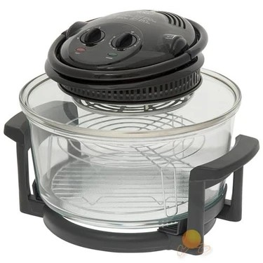

Ev tipi hakiki reflow fırın
Konveksiyonel fırın ile lehim yapıyorum. 8 dk kadar sürüyor. Galiba ikinci el olarak 60TLye almıştım
Mekanik termostatı iptal ederek dimmer taktım.
Öncelikle %70 gibi bir ayarda lehim tamamlanana kadar bekliyoruz. Sonra ısıtıcı kapalı, fan çalışıyor. Kapak yarım kapalı. Bu şekilde yavaş soğumaya bırakıyoruz. 3 dakika kadar sonra kapağı tamamen açarak kartı alıyoruz. Kart yükseltilmiş tel üzerinde oluyor. .
Aşırı ısı vermeden homojen ısıtıyor. Krem lehim üreticisinin bildirdiği profile benzetiyorız.
22708 eklentisine bak
https://www.hepsiburada.com/sinbo-sco-5002-konveksiyonel-firin-beyaz-pm-mtsinsco5002?
Süreci otomatik hale getirmek üzere devre yapılabilir. Termokupl ile ölçüm, display, pid vs... İkinci fan ilavesiyle kapağı aralamaya gerek kalmadan soğuma sağlanabilir. Bunlarla gerek duymadım.
Süre ve ısı çok kritik değil. Bir kaç denemeden sonra uygun ayarı tespit ettim.

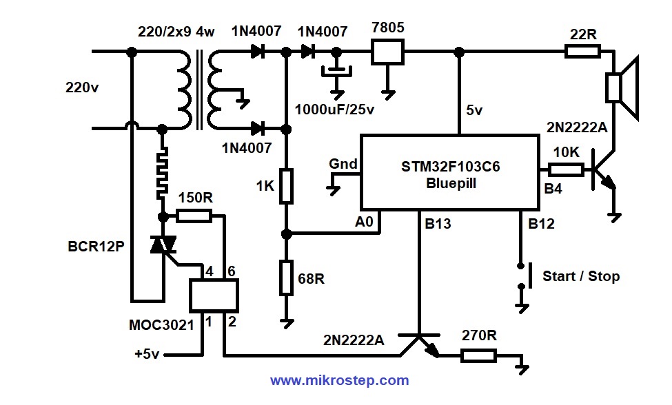

Devre semasi asagida. Malzemeleri ozenle secmedim. Ne bulduysam onu kullandim.
22789 eklentisine bak
benim gibi günvelik manyakları için kriz geçirtecek bir şema olmuş.
zero cross dedector devresini görünce tansiyonum düştü orada sanki PC817 eksik kalmış.
PB13 ben her an gidebilirim diğer tarafa diyor.
BCR12 nerde benim cam sigortam diye bağırıyor.
bunlar benim elektronik görüşüme göre hatalar teoride veya pratikle mükemmel çalışıyor olabilir.
Sigorta konusunda haklisin. Onun disinda her sey 10 numara.
Olur olmaz yerde asla ve asla opto kullanmam.
Ne A0, ne de B13 tehlike altinda degil.
B4'de olduğu gibi kullanmak doğru bence.
A0 için görüşümü biraz değiştirebiliirm.
yeni başlayan acemi bir trafo bakımcı yanlış kademe ayarı yapsa şebeke 250V olsa bile uC'ye max 2V ulaşıyor fakat yine de benim görüşüm AC*line ile izolasyon sağlamanın her zaman daha iyi olacağı.
Opto ledini semadaki gibi beyz direnci kullanmadan emetor direnci ile surersen, 1 direnc kar edersin. opto ledini 5v yerine 12v'ye baglarsan da opto akimi aynen ayni kalir hic bir sey degistirmene gerek kalmaz. Belki kollektor beyz kisa devresinden korkuyor olabilirsin. Ama neden olsun. VCB voltaji 5V un cok ustunde.
Optolar ozellikle yuksek frekansla surulecekse bu surus teknigi daha da avantajli olur. (Beyz emetor kapasitesine bagli R den kurtuluyorsun)
Ayni surus teknigini buzzer (hoparlor) u surerken de kullanabilirdik ama kullanmamisim.
Benim uygulamamda A0 pini analog giris olarak kullaniliyor. Sinyal 68 Ohm gibi dusuk empedansla ADC ye girdigi icin donusum sonucundaki sayisal gezinmeler cok dusuyor. Orda opto kullansaydim bunu saglayamacaktim ustelik optonun optik tarafi ile cikis tarafi ayni besleme ile kullanilinca opto gereksiz yere pahali bir transistor gibi kullanilmis oluyor.
