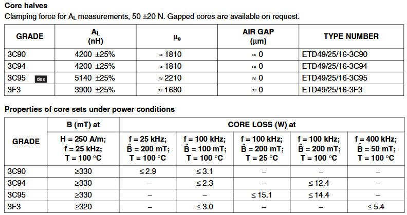

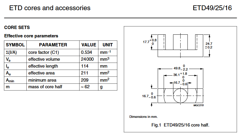

@erdemtr55 Birde şunu bilsen iyi olur.
ETD 49 tek tip değildir bir den fazla nüve materyali ile yapılmış türleri wardır.
46403 eklentisine bak46402 eklentisine bak

primer kısımda snubber var, dediğiniz gibi seconder de aşımlar oluyor.
Nüve olarak etd39 ve etd49 kullanıyorum, sanırım 3c94 malzememiş.
