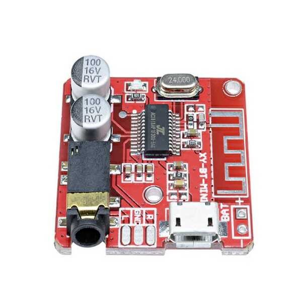

Eğer takacağınız Bluetooth modülünü son versiyon ve özellikle ses için olanları var (1-2 dolar daha pahalıydı) bunlardan seçerseniz çok memnun kalırsınız .
Bu harika bir modül.
arabaya taktım bundan, en ufak cızırtı, gecikme yok.
piyasası 50 lira falan 25 lira performansına göre müthiş.
Diğer çin işi bluetooth modüllere hiç bakma. Daha iyi diye 10w olann bt5 olan vs. daha iyi çiplerii olanları vaktiyle çinden alıp hep denedim. Çoğu kesiyordu. Bu kırmızı olanda nasıl bir çip var ise kesinti vs olmuyor.

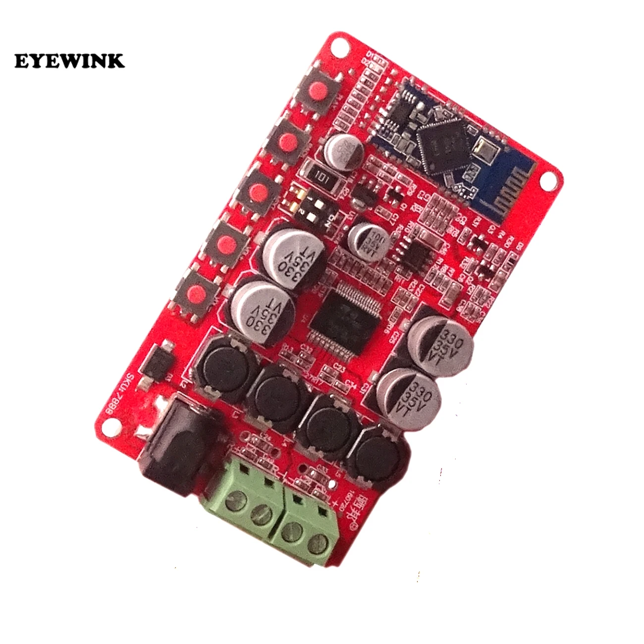

12V besleme uygunsa şu modüller de çok başarılı. Oğlumun odasına tavan hoparlörü takıp bununla sürdük. Harika sonuç aldık.
Sonra 24 saat açık kalmasın diye bir de arduino ile IR kumanda ve zamanlayıcı ekledik.

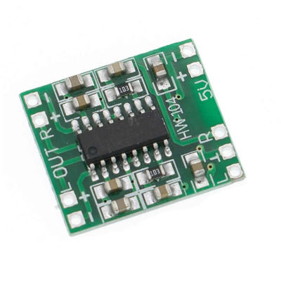

PAM8403, TP4056, batarya ve MT3608 lazim buna. :dusun2: Batarya elde vardir zaten. 30 TL ile tam kablosuz hep kablosuz olur bu. Gerci MT3608 kullanilinca PAM'e ihtiyac kalmaz, uzerindeki amfinin voltajina getirilir.
step up kullanmak ses kalitesine olumsuz etki edecektir düşük voltajlı amfi kullanmak lazım
Onceki mesajda SMPS adaptor kullandim demissiniz zaten. Bu durumda MT3608 kullanmak ile ayni sey olmuyor mu? SU ankinden fazla etki etmezz kaliteye.
Not : PAM8403'u hic kopru baglayabilir miyim diye kontrol etmedim. Eger oyle olabiliyor ise 5V'ta 6 W cikis elde ederiz. Ama 2Ohm falan gerekir yuk olarak herhalde.
Step upda iğne pulseler fazla oluyor hatta çok fazla bunlar sese etki eder.
Biliyorum ama onceki mesajda denildigi gibi SMPS bagli ise zaten arada cok fazla fark olmaz diye dusunmustum. En kotu 10.000 uF arti bir kac tane farkli kucuk kondansator ile beslemeye filtre atilabilir.
Not : PAM8003 kopruyapilamiyor, sanirim zaten her kanal kopru olarak dizayn edilmis. direnc.net'te "Sağ ve sol kanalın eksi (-) uçlarını birbirlerine bağlamayın entegre zarar görebilir."demislr zaten. Gerci 1 metre ileride 2x3W calan ses yetmeyen ksinin de doktora gitmesi lazim acil olarak.

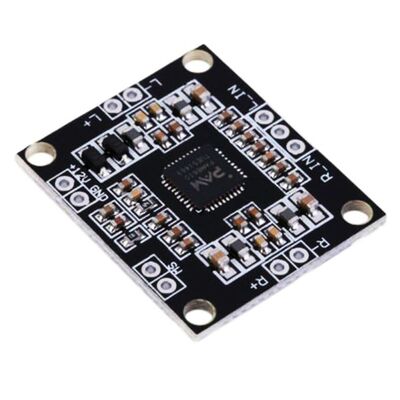

PAM8610 un incelemesini yapmıştım. %0.2 distorsiyon ile 5W almak mümkün.
12V'ta 15W kanal basina uretebiliyormus. Eger kanallarin bir ucu dogrudan saseyse bridge olarak 5V'ta oldukca iyi sonuc alinabilir. Tabii 5V diye bir sart yok. Sonucta 4 seri bagli 18650 batarya ile gumbur gumbur bagirtilabilir. :cheeky5:
Edit: Min 6V demisler zaten. Iki batarya ile rahat rahat 7-8 W verir herhalde. Hoparlorler de 10W'mis zaten.
