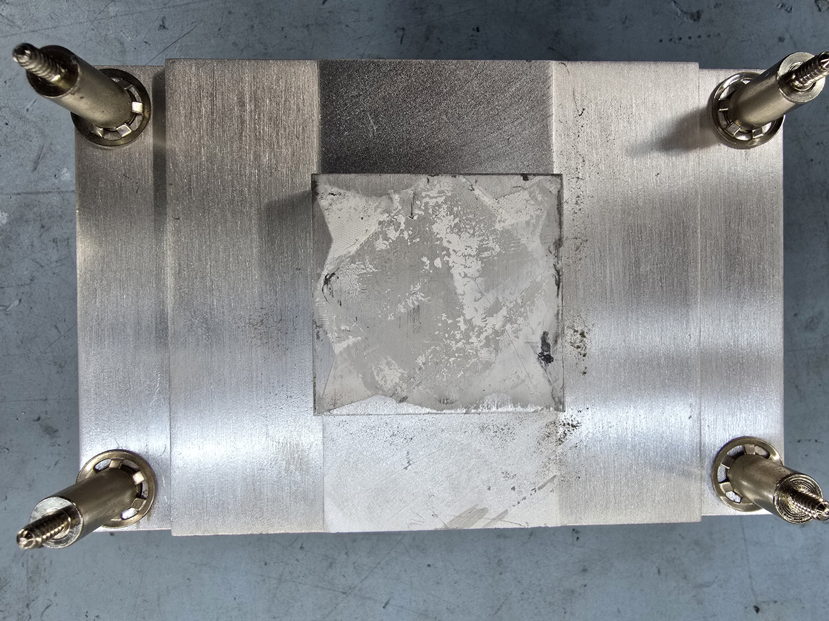

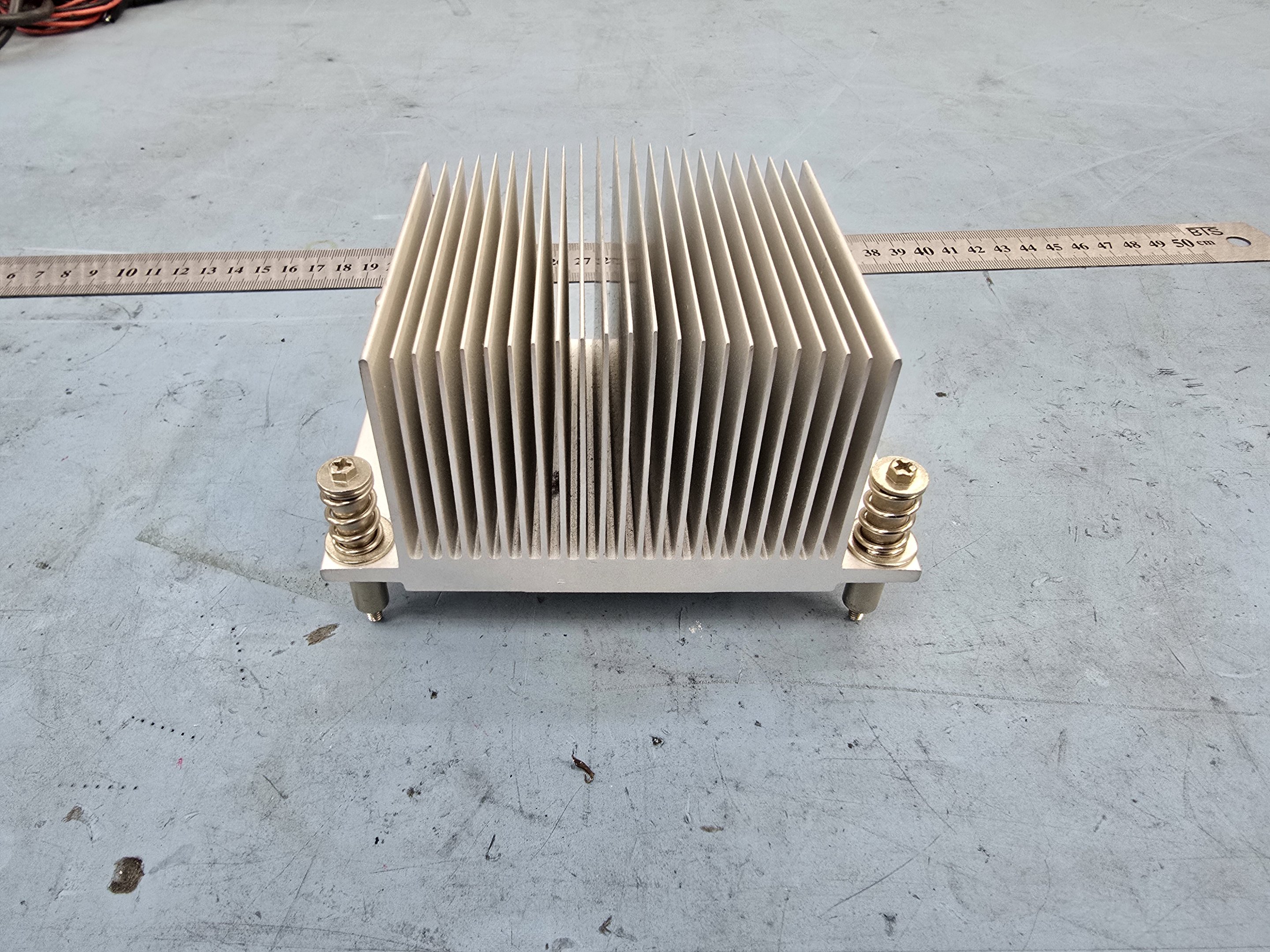

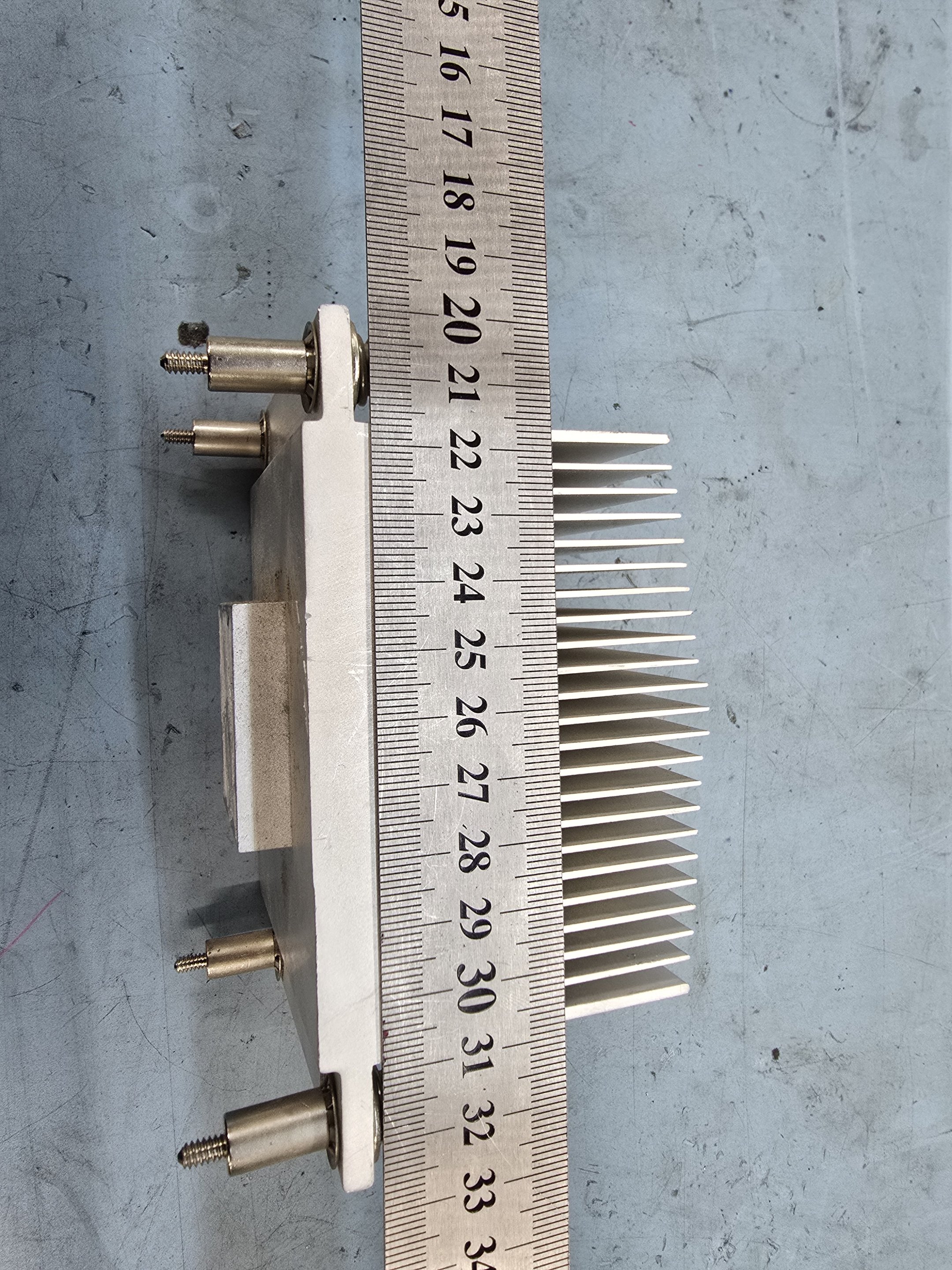

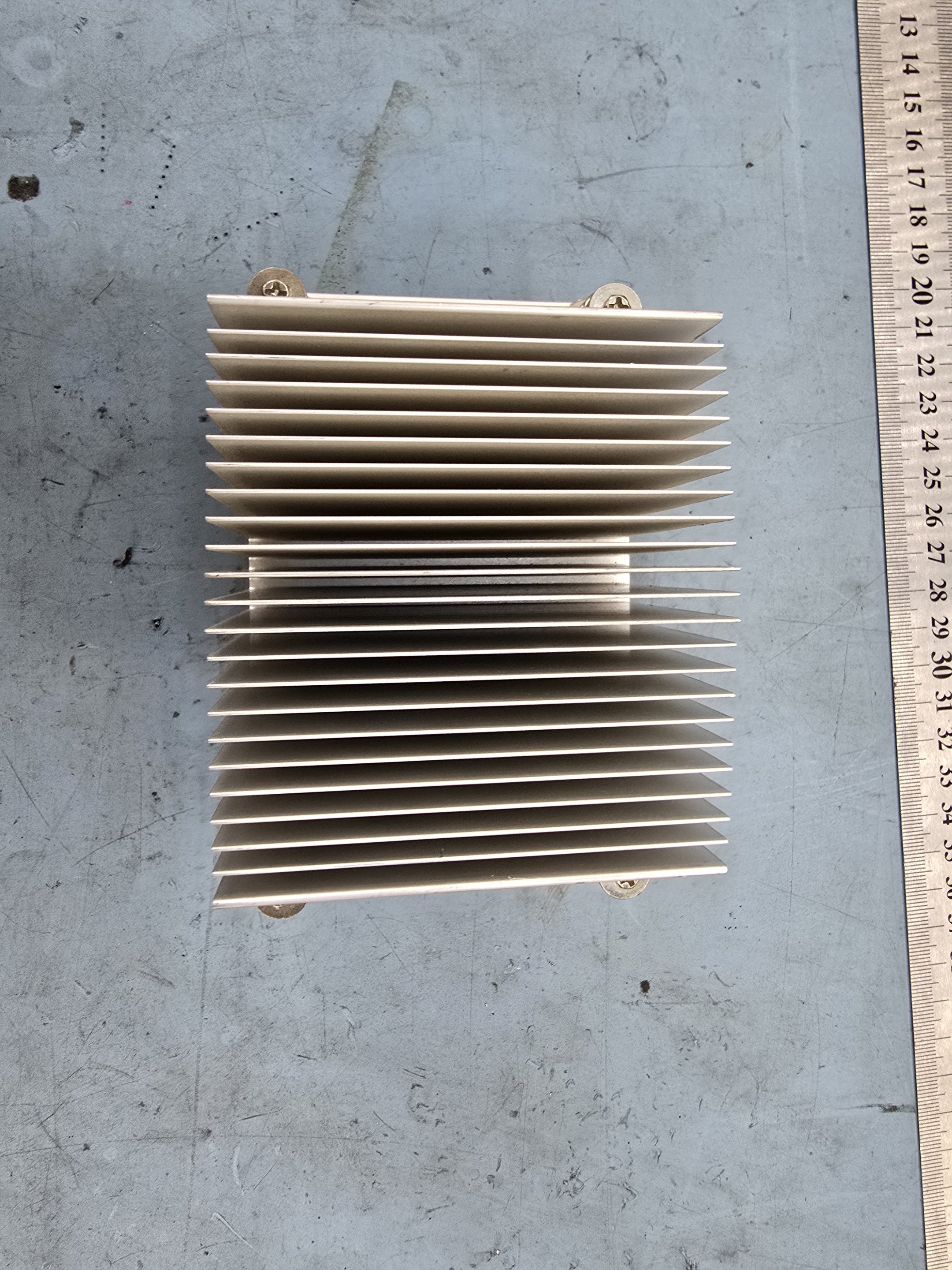

@taydin hocam bu soğutucu işine yararsa göndereyim.
Abi basit bir şey önereceğim.
Fanı çıkar. Soğutucu altına peltier bağla.
İşlemci tarafı daha rahat soğuyacak, alüminyum tarafı daha fazla ısınacak, pasif soğuma artacaktır.
Peltierin enerjisi alüminyumun sıcaklığına göre ayarlanabilir.
Ama bu sefer the peltier'in ısınan tarafından sıcaklığı uzaklaştırmak lazım. Gene soğutucu gerekecek.
@Yasin soğutucu çok güzel, kesin iş görür. Hatta fazlasıyla iş görür, şimdi benim basit uygulama için de kıyamıyorum onu kullanmaya :)
Evet sanırım vidalamak daha mantıklı olacak. Isınma, soğuma döngüsünde acaba gevşer mi diye düşündüm, ama yaylı pul kullanırsam vidaların altına o sorun da ortadan kalkar.
Soğutucu her halükarda olacak. Sadece işlemci biraz daha soğuk, aliminyum blok biraz daha sıcak olacak.

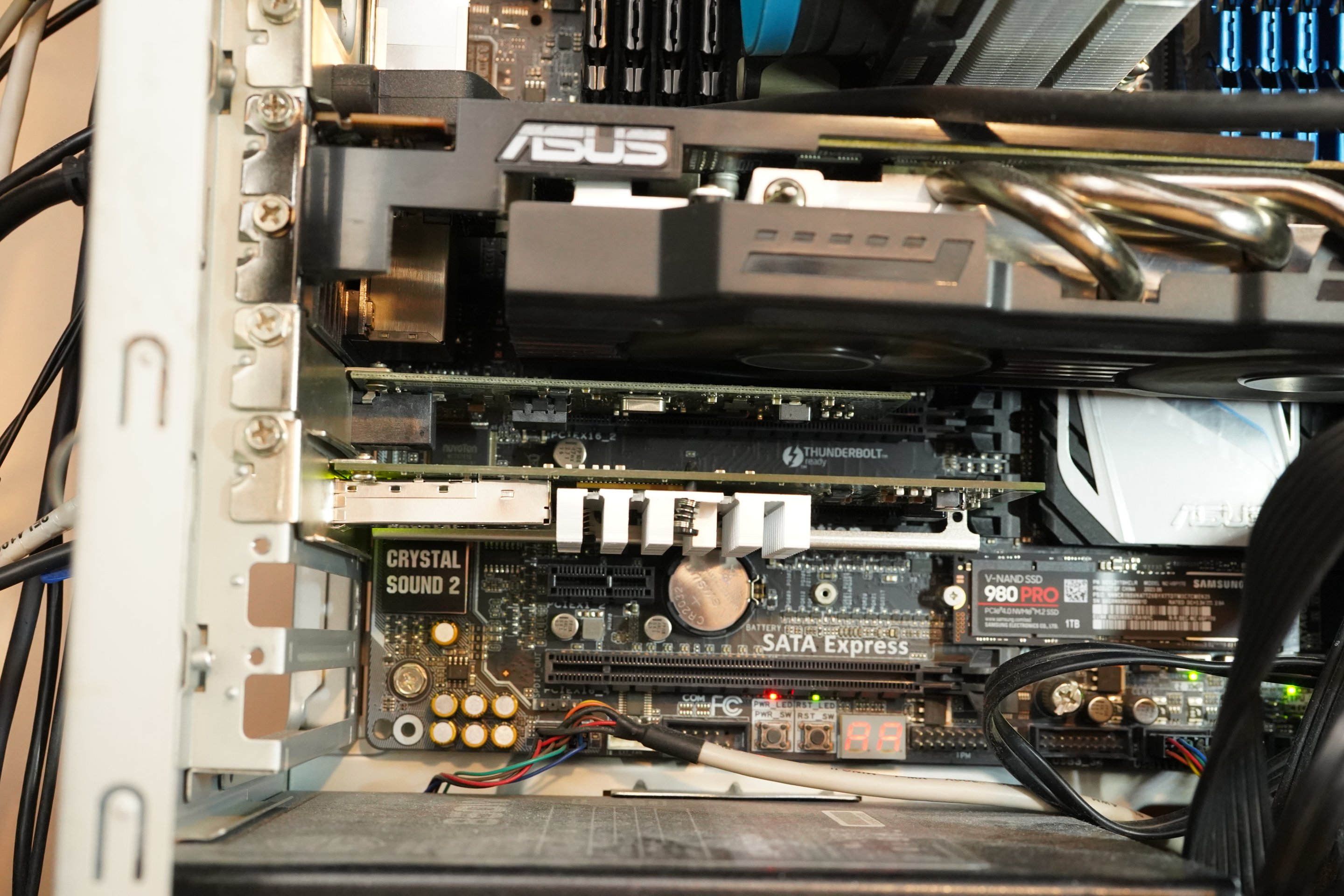

Kasa içinde fan varsa ve anakart müsaade ederse kart fana yakın konumlandırılabilir.
Kasa açık. Ama hemen üstte grafik kartı var, onun düşük devirli fanı yardımcı olacak. Grafik kartı ile 10G ethernet kartı arasında 1G ethernet kartı var, o çıkacak, yerine Magewell takılacak.
Sessiz fanlar var , araştırdın mı ?
Resimlere göre oynayamayacak kadar yerin dar.
