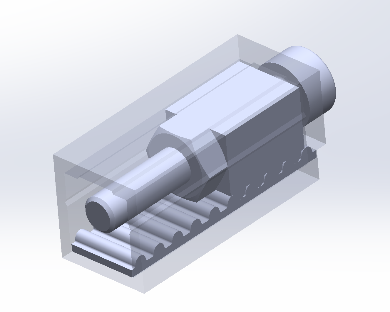

Alibre Design da olmayan bir özellik daha: Şeffaf görüntüleme modu
