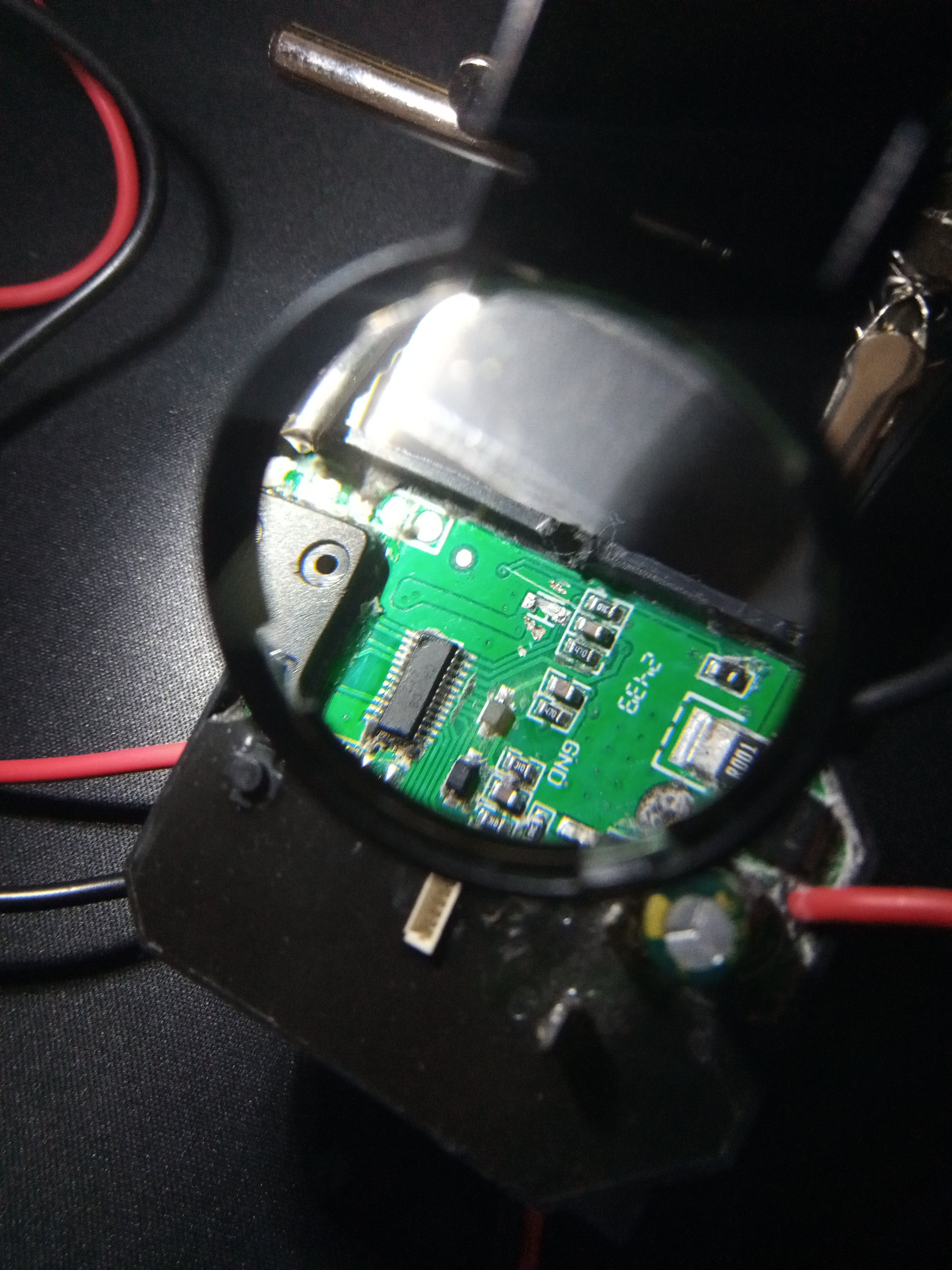

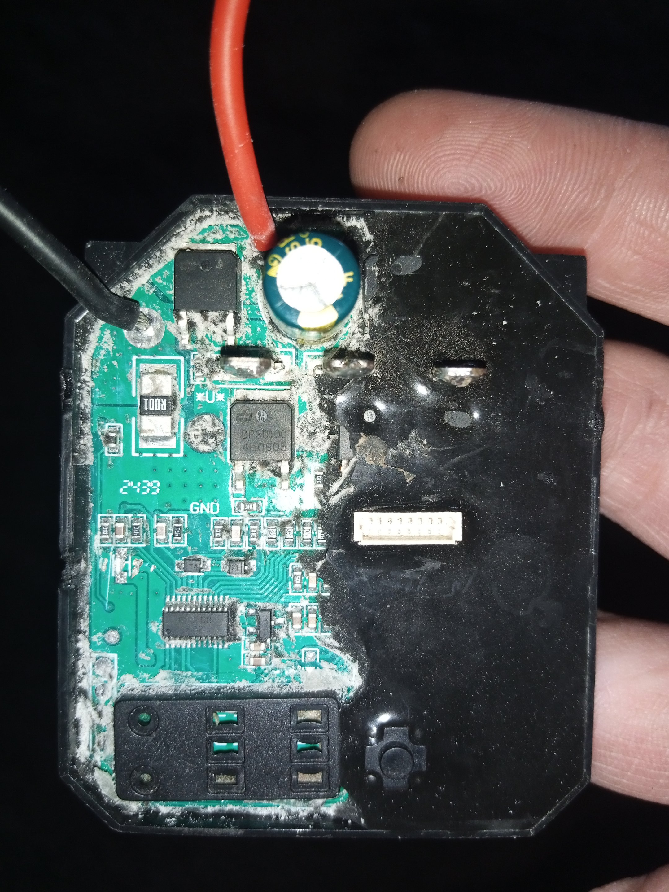

Tam anakartın yanından vıda atıp askı tutturmayı denemişler ve devre elemanı kopmuş elinde şeması olan var mı ben bulamadım direnç koymayı düşünüyorum
Ezbere iş yapmayın.
Entegre in üstünde kod numarası var.
Kopan eleman entegrenin hangi ayaklarına temas ediyorsa, entegrenin veri bilgisinden( datasheet )elemanın ne olduğu bulunabilir.
