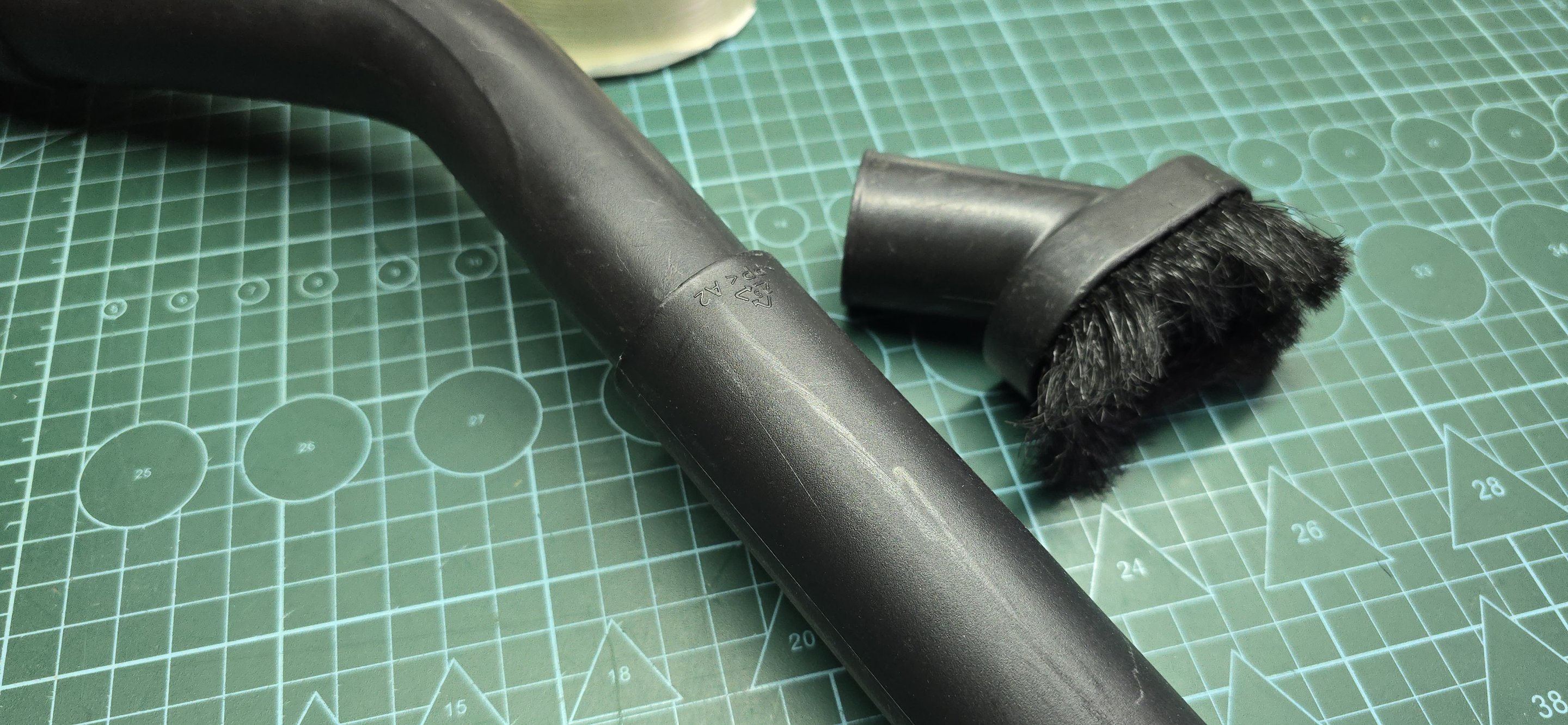

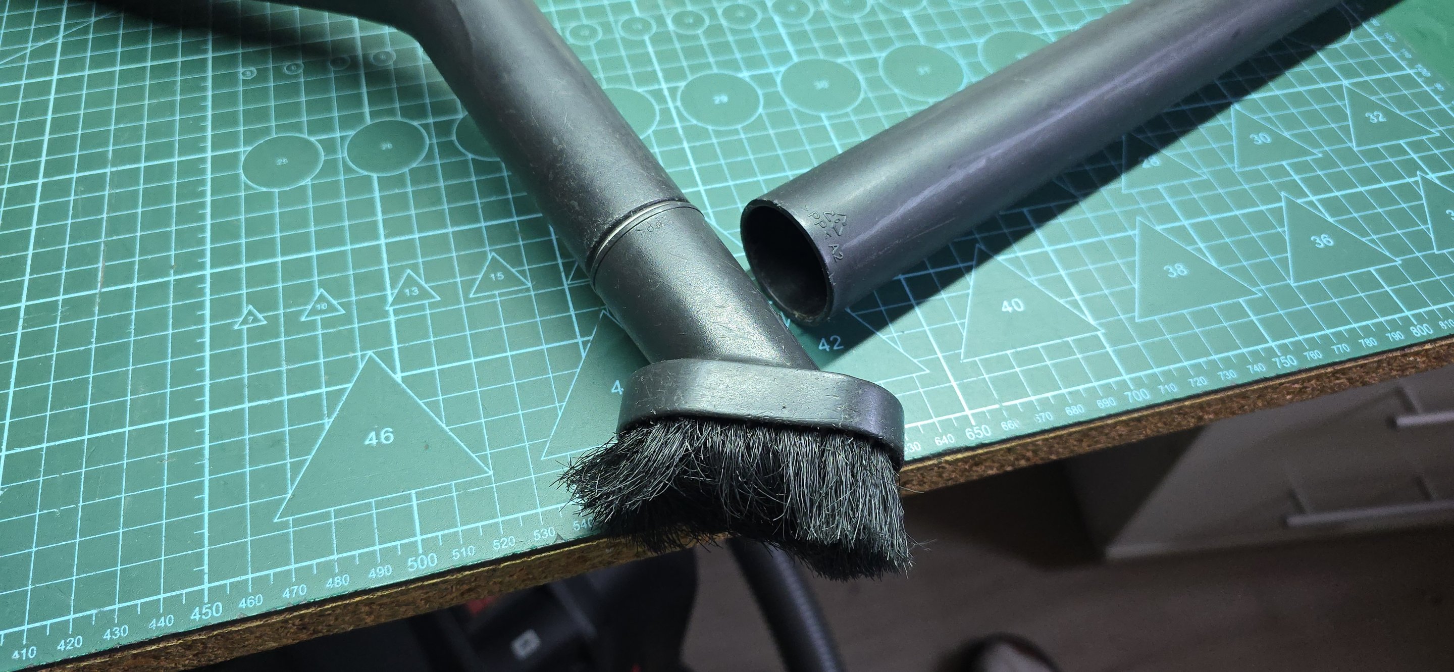

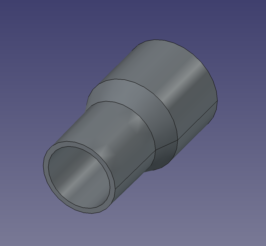

taydin Timur Aydın Staff member Katılım 24 Şubat 2018 Mesajlar 27,169 2 Ocak 2026 #1 Elimde akülü bir bosch süpürge var. Hortumu daha kalın, o yüzden standart süpürge aksesuarları kullanamıyor. Ben de freecad'de bir adaptör tasarladım. Ekler hose_adapter.FCStd hose_adapter.FCStd 50.4 KB · Görüntüleme: 47

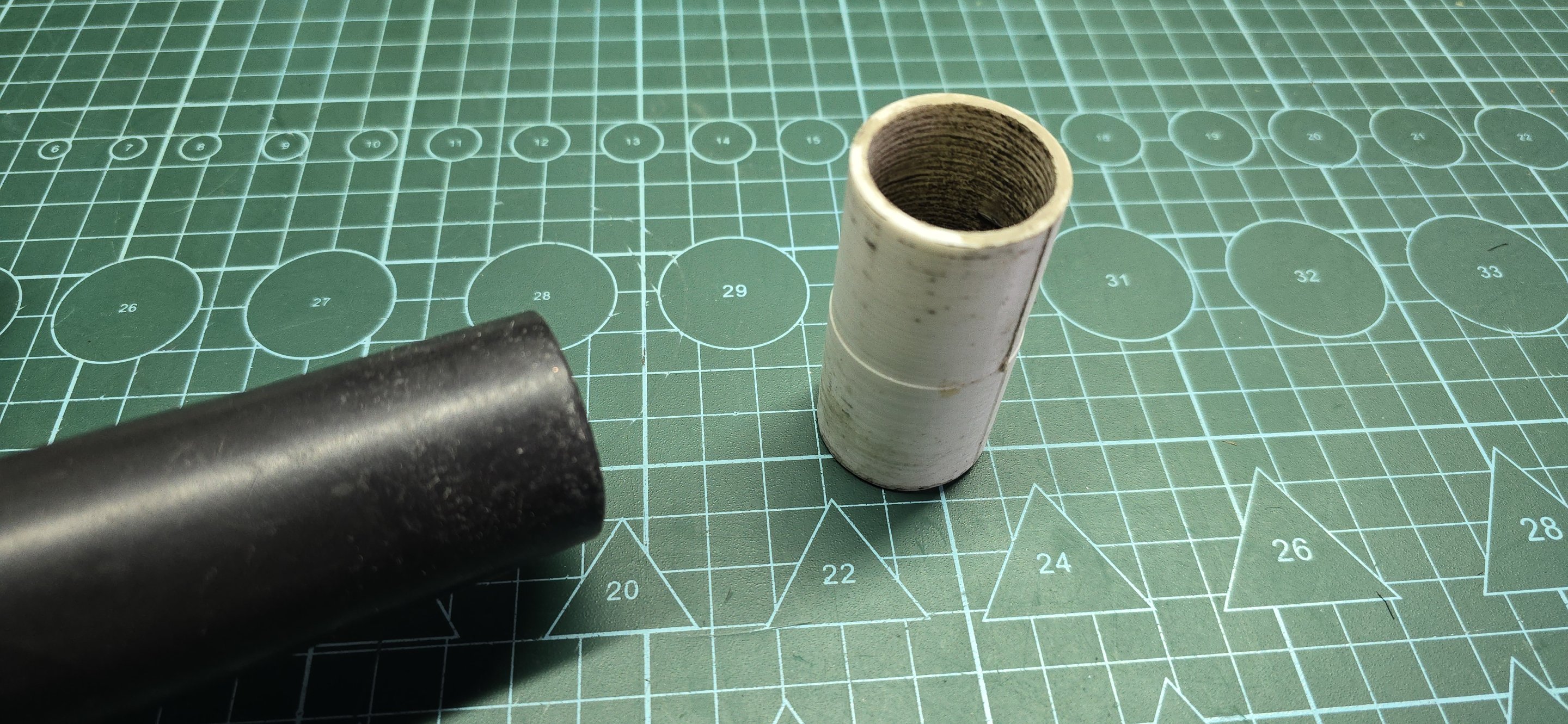

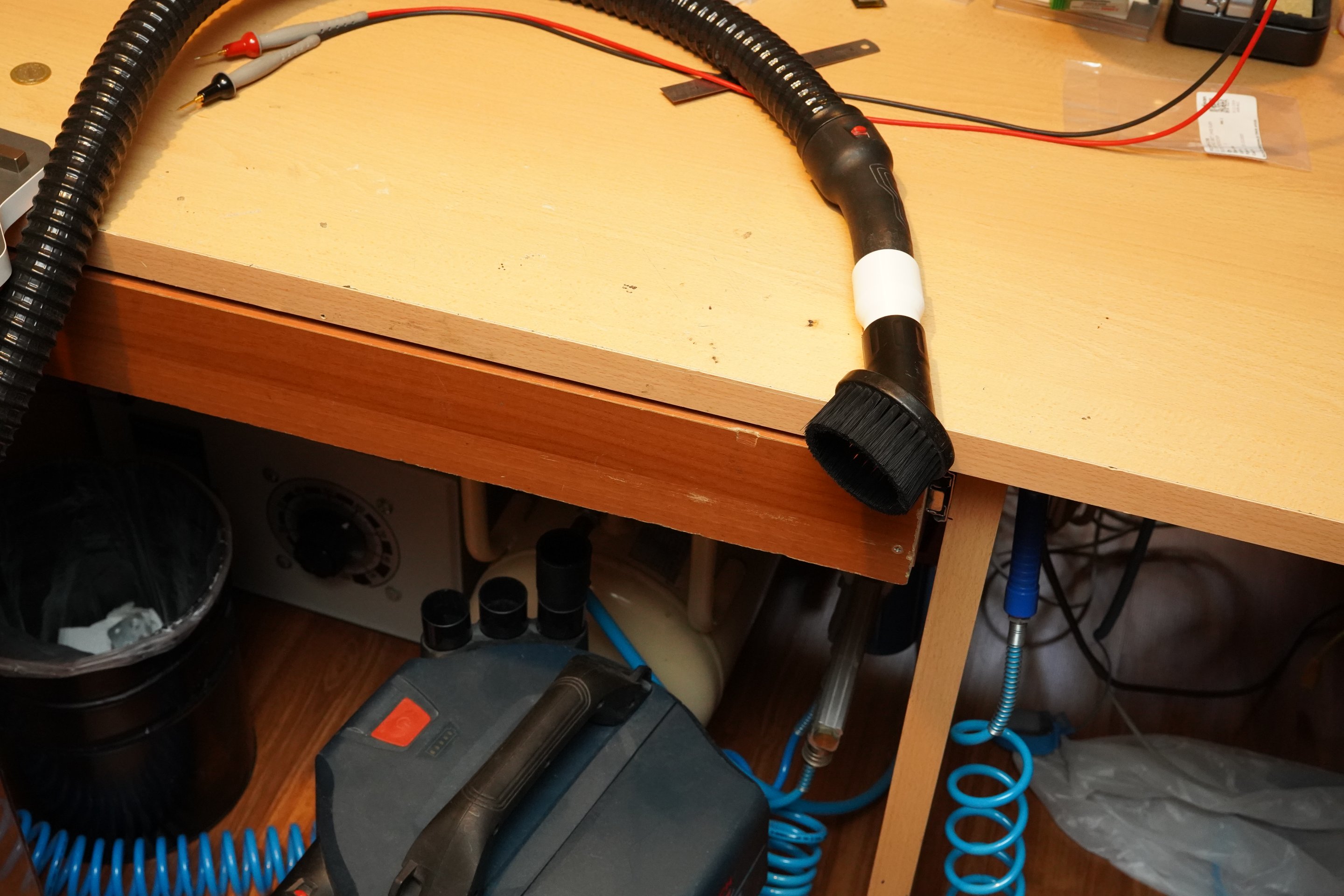

taydin Timur Aydın Staff member Katılım 24 Şubat 2018 Mesajlar 27,169 2 Ocak 2026 #2 Tabi hem süpürge ucu hem de aparatların için konik olduğu için ilk denemede bir taraf biraz gevşek oldu. Biraz masaj yaptım ve ikinci baskı tam uydu.

Diyot Aktif Üye Katılım 14 Ocak 2024 Mesajlar 837 2 Ocak 2026 #3 Elinize sağlık hocam. Hortum tarafını da içerden geçecek şekilde yapıp oringli yapsanız daha iyi olabilirdi.

taydin Timur Aydın Staff member Katılım 24 Şubat 2018 Mesajlar 27,169 2 Ocak 2026 #5 Diyot dedi ki: Elinize sağlık hocam. Hortum tarafını da içerden geçecek şekilde yapıp oringli yapsanız daha iyi olabilirdi. Genişletmek için tıklayın... Konikler şu anda çok iyi örtüşüyor, hava kaçağı yok.

Sercan -- Katılım 17 Mart 2019 Mesajlar 6,224 3 Ocak 2026 #6 Ben içine geçebilecek bir uç yaptım. Bu daha pratik. Aparatı hiç çıkarmadan orijinal uçlarını kullanabildiğim gibi, aynı ebattaki diğer uçları da geçmeli şekilde takabiliyorum.
