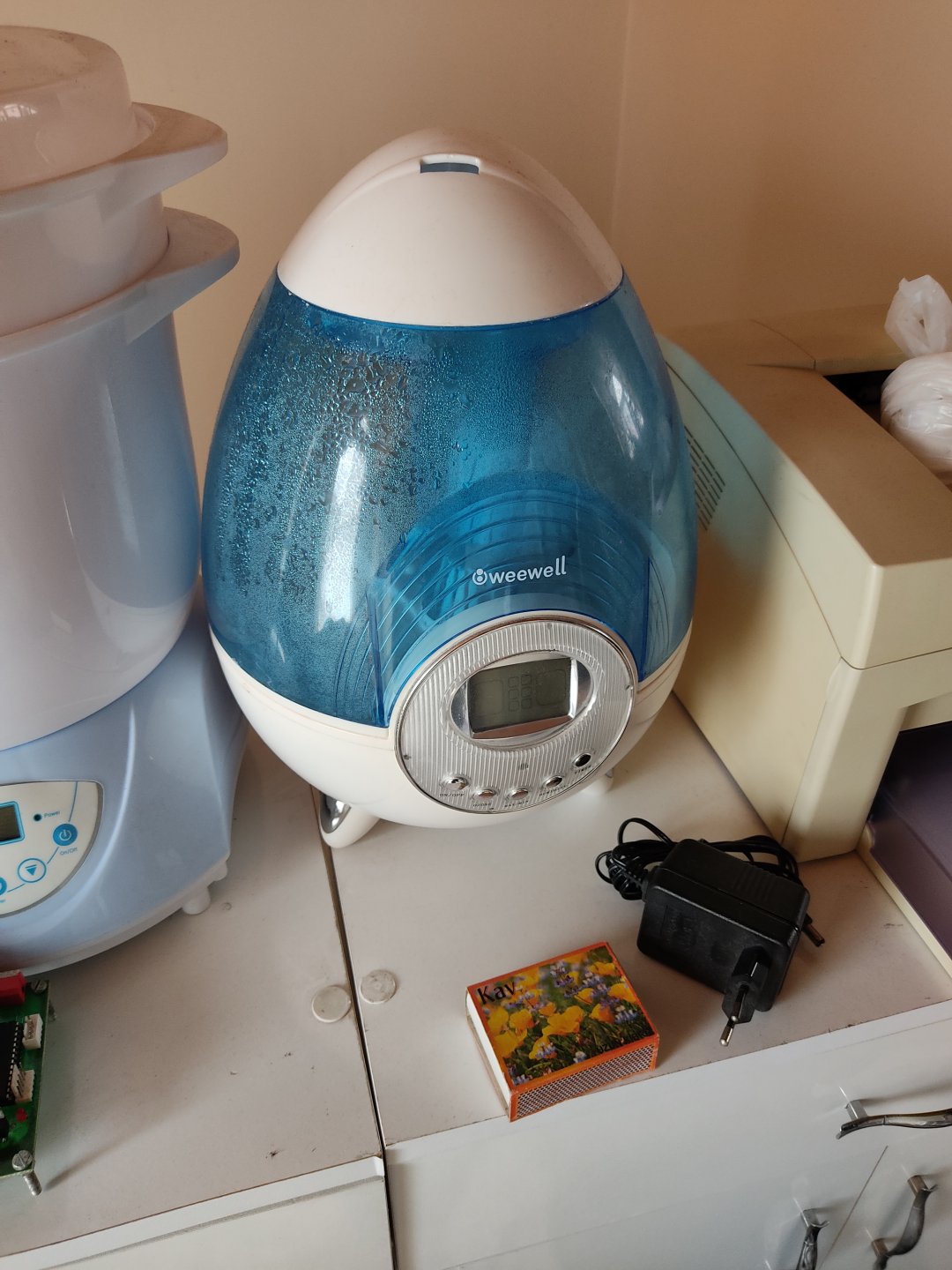

Şöyle bir cihaz kullanman gerekir. Ya da peteklere suluk asabilirsin. Bu cihaz nemi sürekli ölçüyor ona göre ortama kuru buhar veriyor.
