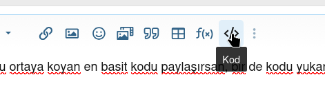

Bir program kodunda bir sorun varsa, o sorunu ortaya koyan en basit kodu paylaşırsan, bir de kodu yukarıda bulunan "kod" butonu ile paylaşırsan çok daha faydalı yardım alabilirsin
