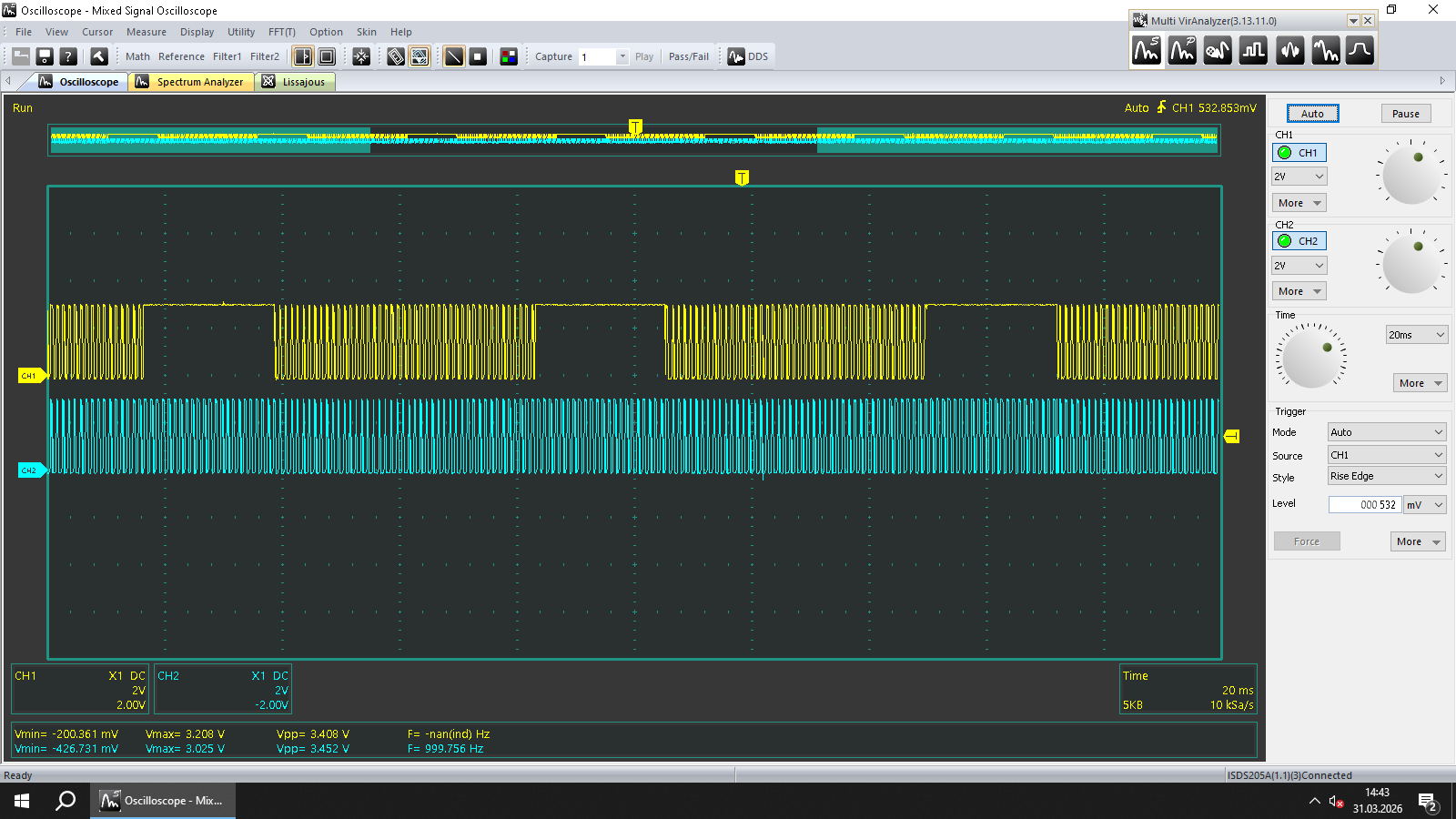

Selamın Aleyküm arkadaşlar,
Asenkron motorun Skaler kontrol için evde denemeler yapıyorum. Githubdan indirdiğim kodları denedim. Malesef IR2110 3 de yandı.
STM32 kodunu ve sinyal çıkışları size yolluyorum.

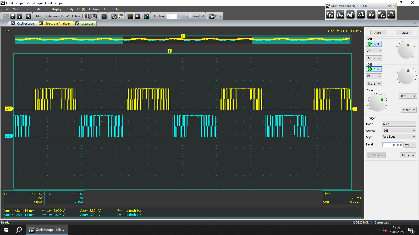

1.resimde B ve C fazları 30hz.
2.resimde A ve B fazı 30hz
1.sorum neden A fazı B ,C fazlarını dibi tam dolulukta olmuyor?
main.c ise ise şu şekilde kodlanmış;

Yardımcı olacak var mı?
ben tam olarak spwm tekniğini anlamadım.
9khz pwm üzerine kaç hz li ve kaç doluluklu sinyali koyacam?

Ben vfd istiyorum
@ex_machina sadece kodun girişinden sonuna inio baktım sizin attığınız SVPWM, konuda istenen SPWM.
Konuda modülasyon ve kontrol tekniği karışıklığı var bence. Spwm bir modülasyon şekli, frekansı sabit değişken vs modülasyon üzerinde böyle oynamalar yapılabilir tabiki(pwm fazları kaydırılabilir, frekansı değiştirilebilir). Ama vfd istiyorum modülasyon üzerinden tek başına söylenecek bir şey değil.
Frekansı svmUpdate fonkisyonunu çağırma periyodun belirliyor. Gerilim ise modIndex(modülasyon indexi) değişkeni ile kontrol ediliyor.

Verilen kod tam olarak sbt frekansta sinüs tablosunu ileri geri ilerletmiyor mu?
@ex_machina nın kodu güzel bir kod ama başlangıç anında anlaşılır değil. Sabit frekans ve genlik zorunlu değil. Zaten kendisi de açıklamış ama her çağırdığında açı belirli bir step ilerliyor, fonksiyonu çağırma sıklığın çıkış gerilim frekansını belirliyor, modulasyon index seçimi ile gerilimi seçebiliyorsun. Verilen kod SVPWM için gerçekten güzel ama, fixed notation a göre yazılmış olması, optimizasyon için sanki sin tablosunda bir kaydırma yapılmış olması gibi(yanlış görmüş olabilirim) çok fazla geliştirme var gibi, bu yüzden bence o koda odaklanacaksan doğrudan @ex_machina dan açıklama gelmesi daha doğru olur.
Yapmak istediğin şeyin V/F kontrol olduğunu düşünüyorum.
Va = (V/F oranın * şu anki açısal hızın/frekansın) * sin(şu anki açısal hızın * şu an zaman nedir?)
Burada sin in shift edilmiş halible Vb Vc yi de üreteceksin. Şu anki açısal hızın şeklinde belirtmemin sebebi aslında senin bu frekansı ramp olarak uygulayabilecek olman, yani o da aslında zamanın fonksiyonu olabilir.
Herkesin yoğurt yiyişi farklıdır, doğru metodu bu diye bir iddiam olmamakla birlikte ben sabit frekans da çağırmayı severim fonksiyonları. Şimdi ben bunu sabit frekans da çağırmak istiyorum. Her girdiğimde o zaman anı için olan Va Vb Vc gerilimleri gelecek. Ama yukarıdaki örnek gibi yapıp çağırma frekansım ile de işi ayarlayabilirim. Bu kısım kontrol bak, foc yapıp inverse clarke alırsam yine Va Vb Vc ile sonuçlanacaktım.
Şimdi Va Vb Vc elimizde bu gerilimleri modüle edeceğiz. Spwm istediğin için aslında herhangi bir zaman anı için yükleyeceğin bir duty değeri hesaplayacağız aslında. Yüzde cinsinden hesaplayalım.
DutyA = (Va/(BaraVoltajı)/2))*50+50
